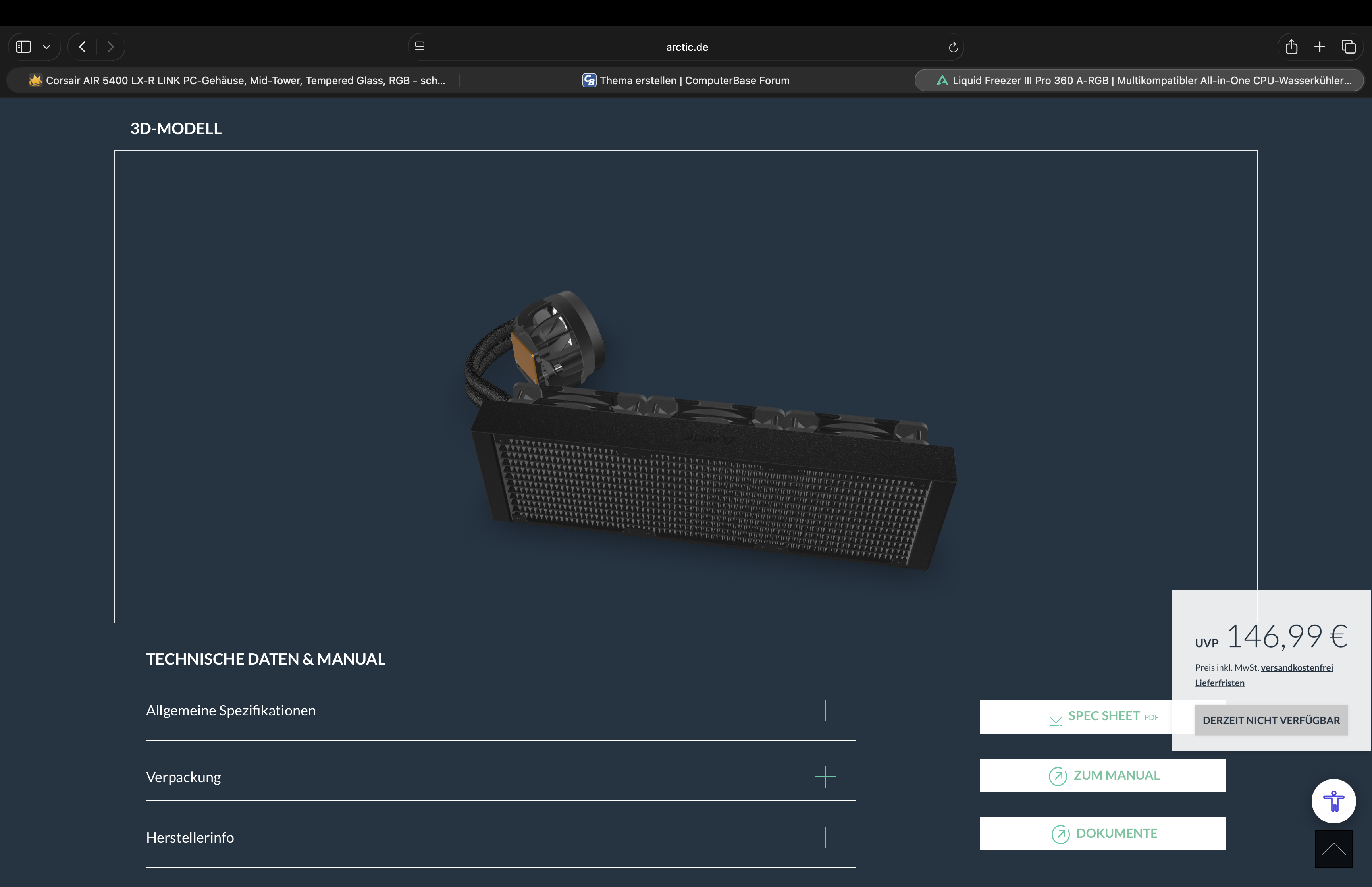

ich bin am überlegen mir das neue Corsair AIR 5400 LX-X LINK zu holen. Das finde persönlich ziemlich spannend. Gerade wegen dem 3 Kammern System.
Nun habe ich allerdings bedenken, was meine Wasserkühlung angeht. Ich habe zurzeit eine ARCTIC Liquid Freezer III Pro 360 A-RGB Kühlung. Passt diese in das Gehäuse rein? Ich bin mir halt nicht ganz sicher. Denn klar von den Radiatoren her sollte das schon passen. Also 3x 120 = 360mm. Aber dazu kommt ja noch das "Außengehäuse". Wo die Radiatoren drauf befestigt sind.
Ich habe halt Angst. dass das am Ende nicht passt. Weil das einfach zu Eng wird.

Der radiator des LF3 ist 35mm dick, plus 25mm Lüfter ergibt das 60mm, es dürfen 78mm sein.
Übrigens würde ich nicht das Link kaufen für iCUE, sondern das normale mit ARGB. Du hast ja bei deinen AiO-Lüftern auch ARGB.

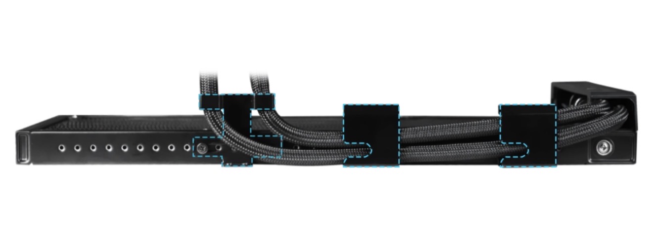

Stimmt, hatte gedacht die Kabel gehn bei der AiO mittig raus aber anscheinend doch länger als gedacht. Ob das final reicht kann ich nicht urteilen.
PS: Der Steg (L) am Kabelanschluss könnte vielleicht zum Problem werden wegen den USB Anschlüssen auf dem Gehäuse.

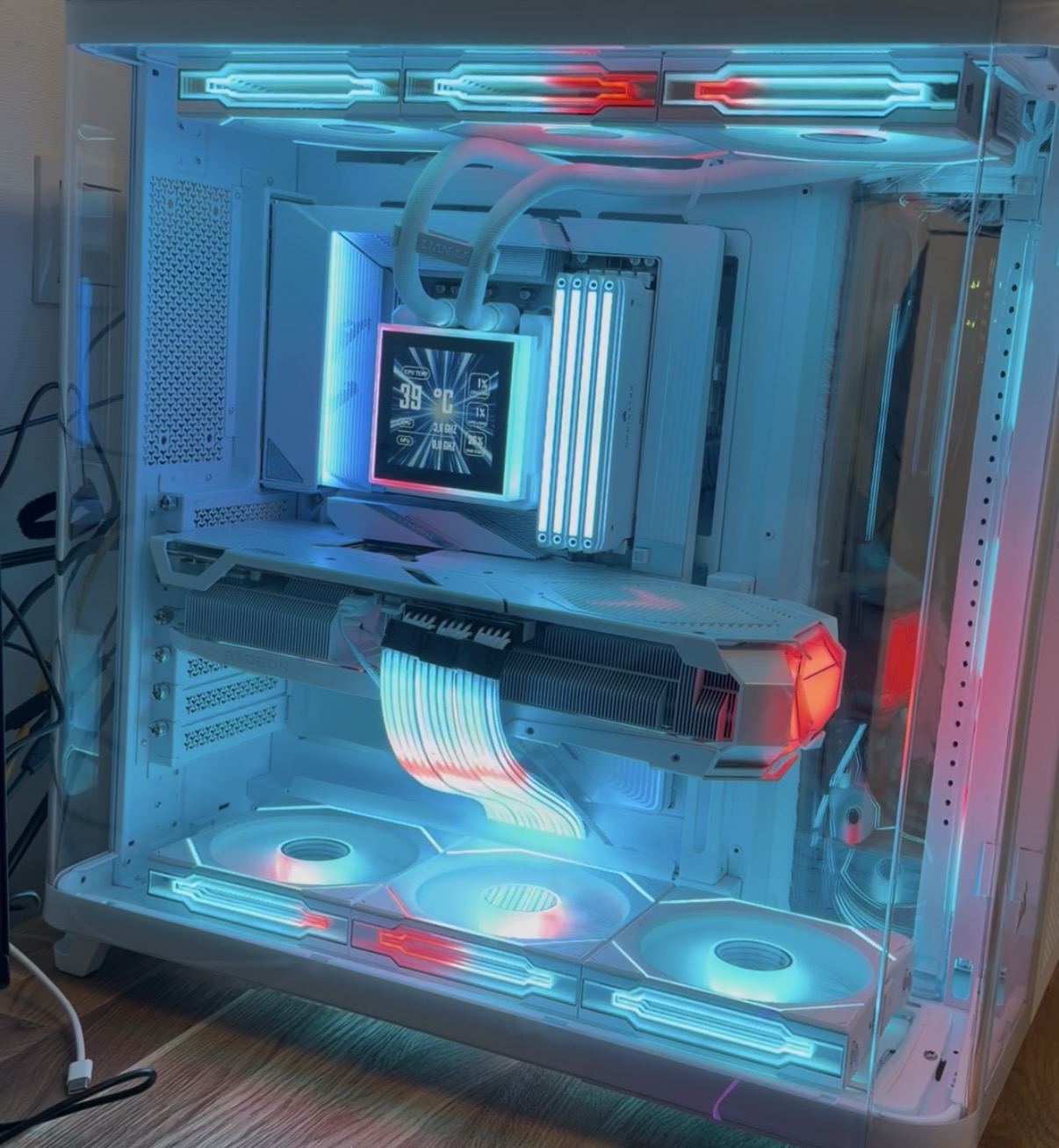

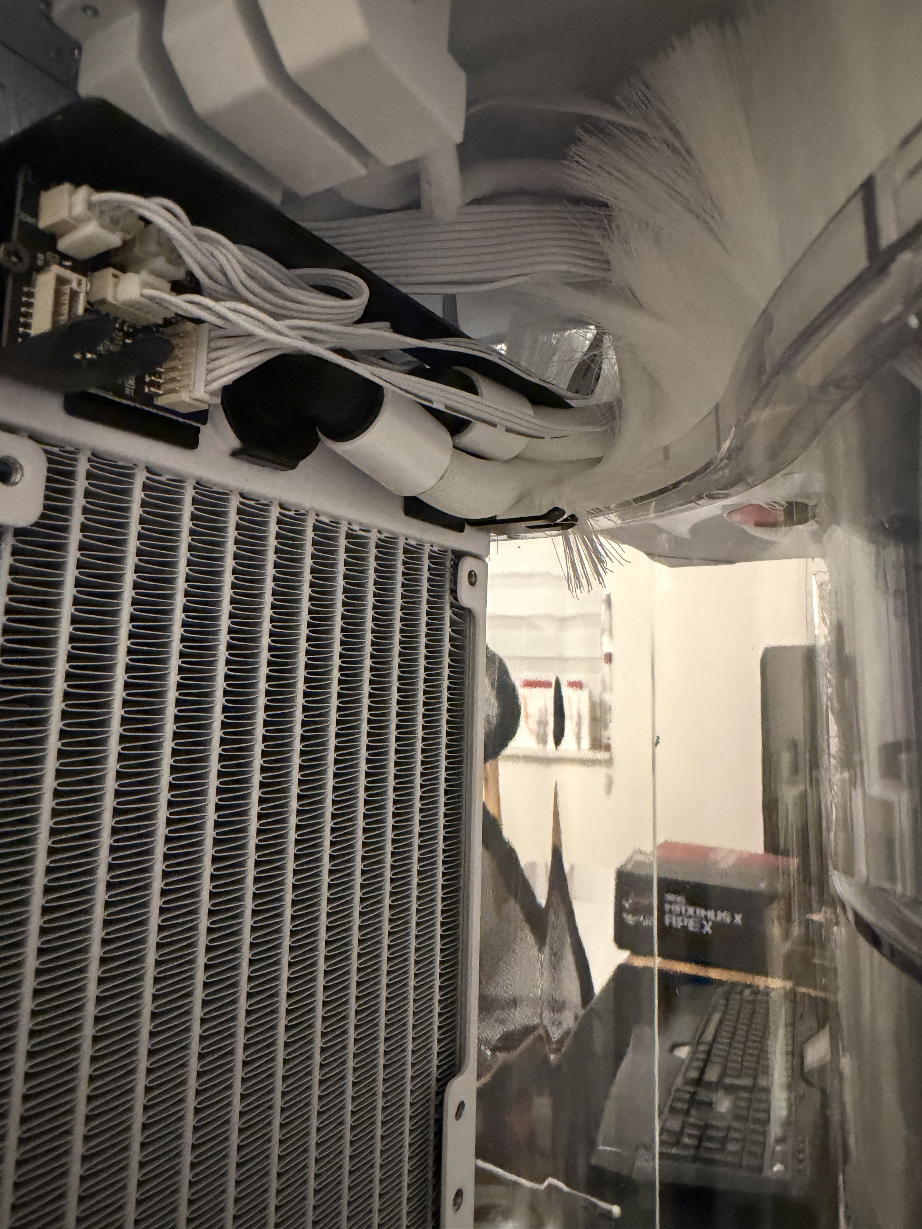

Ich habe das Air 5400 Gehäuse in Kombination mit der Hydro Shift 2 verbaut und muss leider davon abraten.
Die Schlauchlänge ist mehr als ausreichend und auch die Höhe des Radiators stellt kein Problem dar. Problematisch ist jedoch die Position der Schlauchanschlüsse. Ideal wäre es, wenn diese gerade nach hinten wegführen würden. Bei der Hydro Shift gehen die Anschlüsse jedoch seitlich weg, wodurch es im Gehäuse sehr eng wird.
Am Ende konnte ich es reinquetschen, eine saubere Lösung ist das aber definitiv nicht.
Nur das hier aber ich schau mal ob ich heute Abend Zeit finde genau die Stelle zu fotografieren @Fun_King2k Bild ist drin ich habe mal die Abdeckung abgenommen da siehst du wie die Schläuche genau verlaufen.
