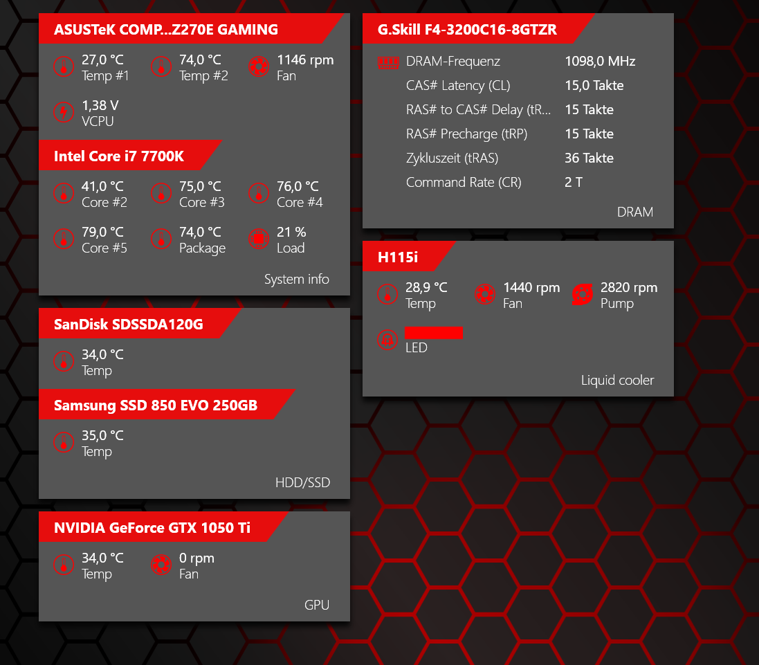

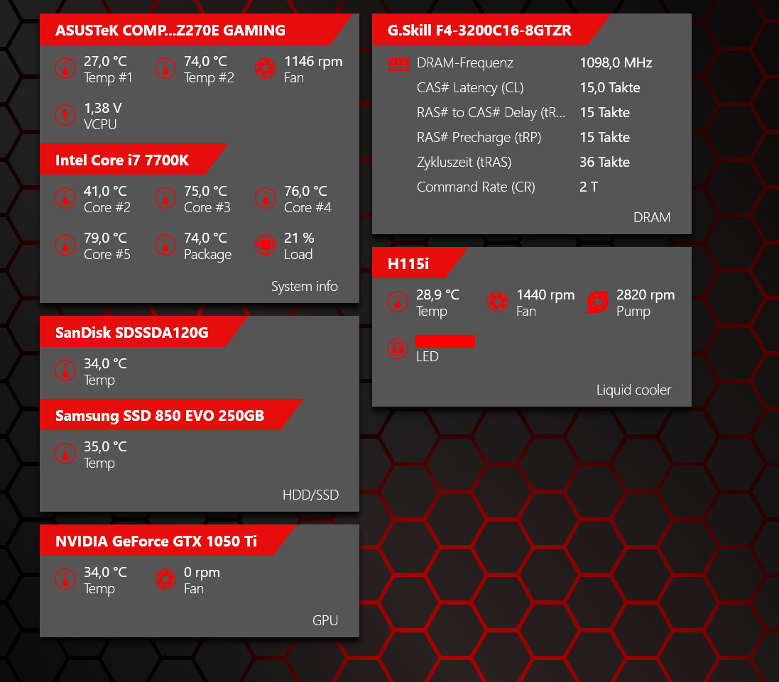

Ich habe mir gestern meinen neuen PC zusammengebaut, mit einer Corsair Hydro 115i Wasserkühlung auf einem i7-7700 Prozessor. Ich arbeite seit heute morgen mit dem Computer und habe vorhin in die Corsair Link Software reingeschaut, da stand bei mir bei den einzelnen Prozessorkernen Temperaturen von ca. 70 bis 80 Grad!! ( Wakü.PNG)
Ich dreh gerade echt voll durch, ich hab leider nicht so viel Erfahrung mit dem Zusammenbauen von Computern, aber so hoch sollte die Temperatur glaube ich nicht sein. Ich hab darauf hin schon einmal die Wasserkühlungsleistung erhöht ohne Verbesserung jedoch.

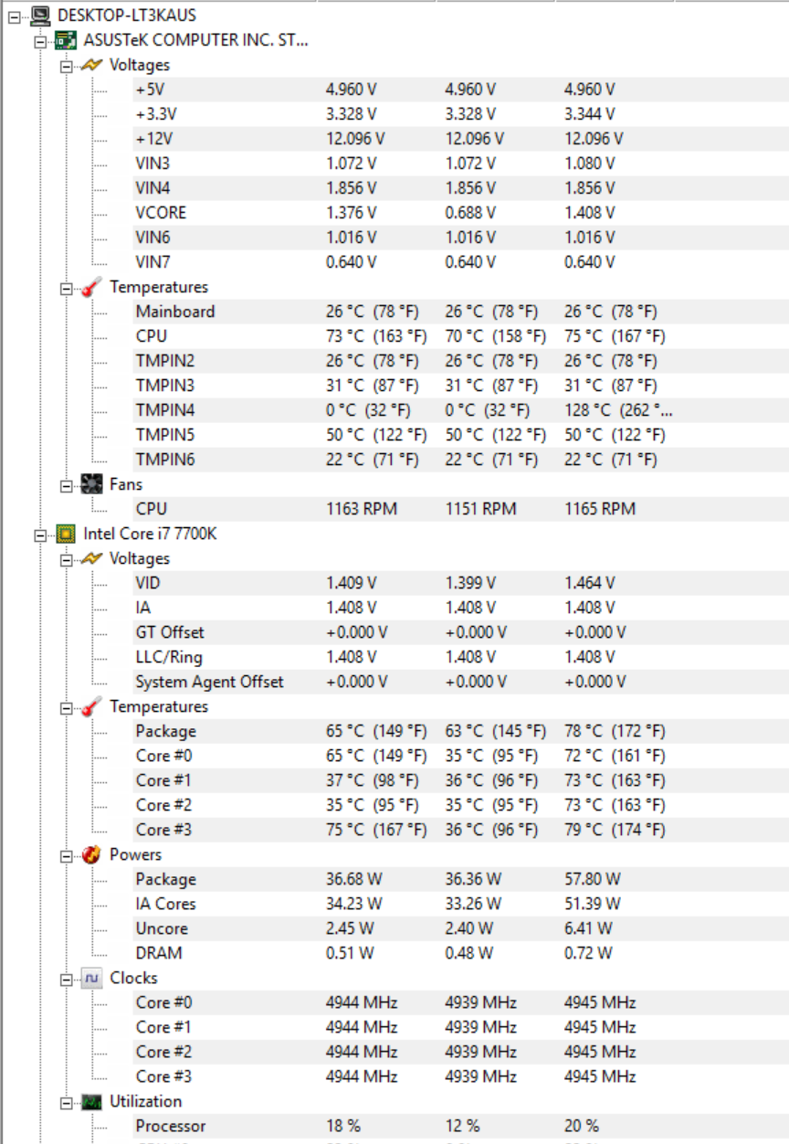

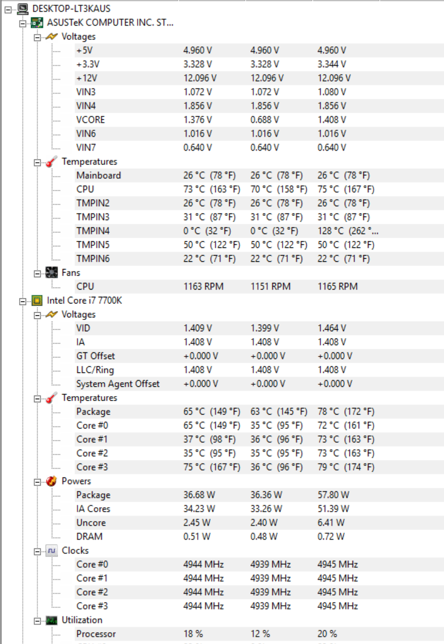

Ich habe das gerade eben noch mit HW Monitor überprüft mit den selben Temperaturen. HWMonitor.PNG
Die Wasserkühlung hab ich eigentlich sehr fest am Prozessor festgemacht. Und ne Wärmeleitpaste war da schon drauf. Ich war gerade nochmal im UEFI und ohne Auslastung war die Temperatur bei so ca 30 Grad.

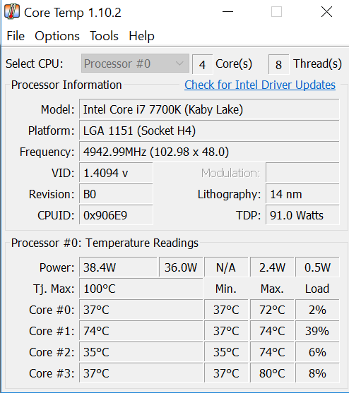

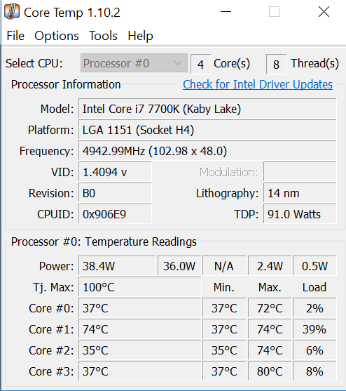

Was für eine Folie sollte den auf dem Kühler gewesen sein. Die Platte auf der Pumpe war mit nem Stück Plastik abgedeckt, darunter war direkt die Wärmeleitpaste. Und die Schrauben sind sehr fest angezogen.
Mal ganz davon abgesehen, dass der 7700K von Haus aus ein Heizlüfter ist zeigt der CoreTemp-Screenshot eindeutig, dass du das Teil auf fast 5GHz übertaktet hast. Und du wunderst dich dann?
Übertaktet, was?? Ich habe gar nichts gemacht, wie gesagt, ich kenne mich ja überhaupt nicht aus. Wie soll ich den bitte übertaktet haben? Und was mache ich jetzt?
Schau mal genau auf den Screenshot. Da stehts: Frequency:4942,99MHz. Ergebnis: Deine CPU läuft mit 4,9GHz bei ungesunden 1,4V Spannung.
Wenn du es nicht warst, hat wohl das von Asus bekannte, automatische Übertaktungstool zugeschlagen, dass du im BIOS deaktivieren können solltest.
