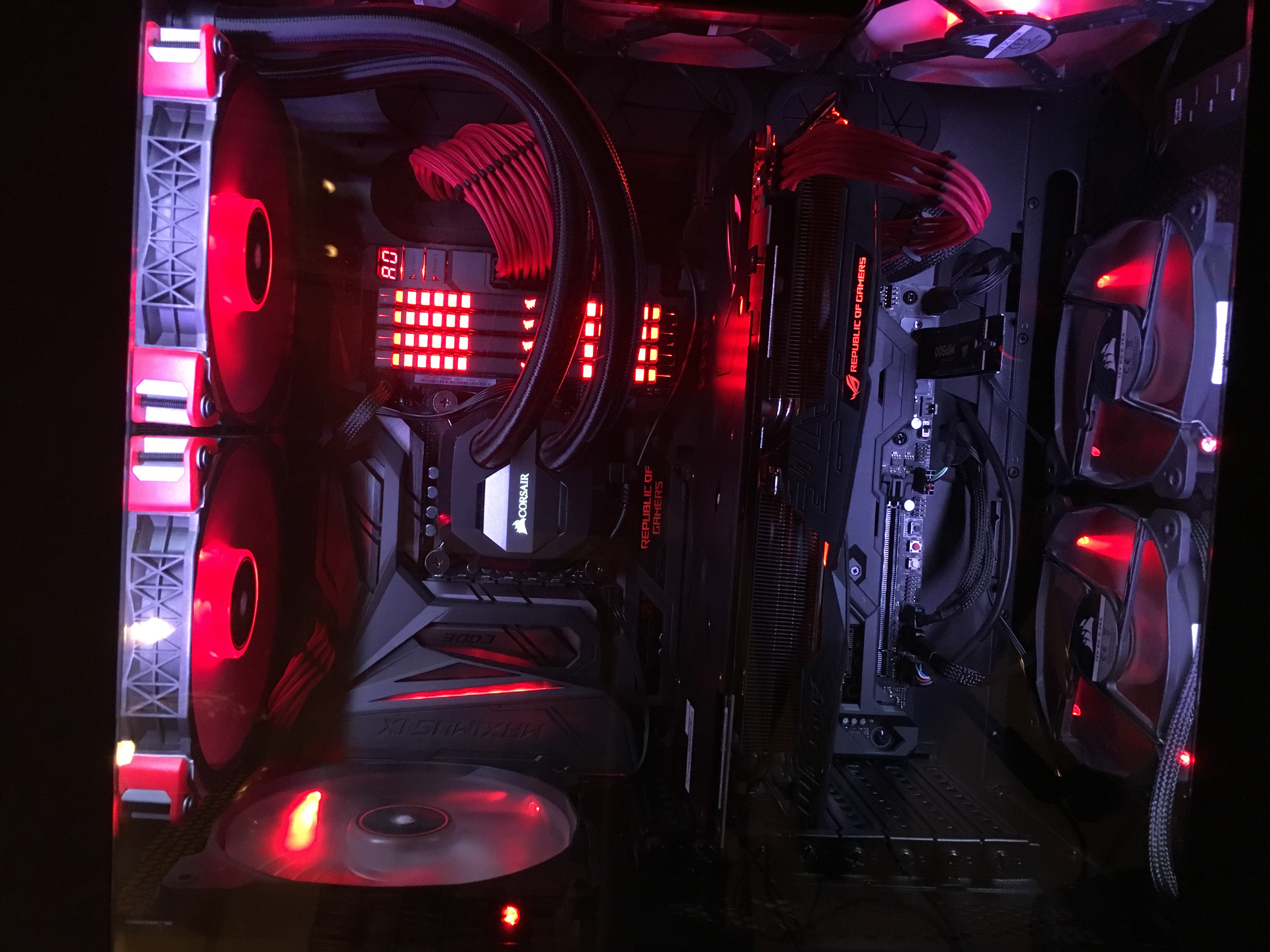

Hallo ich brauche Hilfe ich habe eine Corsair mp500 verbaut und die ssd ist bei idle immer bei 50 Grad beim Benchmark 64 Grad sie bekommt ~2350 lesen und ~1360 schreiben zusammen . Nun ist meine Frage ob die Temperatur von 50grad im Idle nicht zu hoch ist. Noch eine Frage ist ab und zu kommt es vor das die ssd im Benchmark nur 1950lesen und 380 schreiben zusammen bekommt was kann der Fehler sein ich habe schon alles probiert (beide Felder bei windowseinstellungen aktiviert. Treiber geprüft) Mit freundlichen Grüßen manuel

Wenn ich es richtig sehe, ist die SSD unter der Grafikkarte oder bin ich gerade falsch? Falls ja, ist die Termperatur sogar sehr gut!
die lüfter blasen ja von unten nach oben da bekommt ja die ssd frische luft und die grafikkarte saugt ja auch von unten nach oben deswegen sollte es ja keinen austausch geben oder . die 50 grad idle kommt ja auch vor wenn die grafikkarten lüfter ohne funktion sind
GuardianAngel93
- Nov. 2010
- 806
Naja, wenn du ja von Unten nach oben bläst und die Karte vor der SSD steht und auch von unten nach oben Zieht, dann geht der Luftstrom ziemlich an der SSD vorbei.
Meine Grafikkarte hat im IDLE auch ca. 40 Grad (da ZERO FAN) wäre also schon mal eine gute Heizung für die SSD
Du kannst sonst testweise mal die GPU FAN's manuell auf 100% stellen, warten bis die Temp. stabilisiert sind und dann nochmal testen (bitte Mediaplayer / Firefox / Chrome / Edge / etc. also alles was du nicht brauchst beenden / deaktivieren, damit kein Programm die GPU aktiviert). Beim Benchmark der SSD bitte auch die FAN's der GPU auf 100% lassen somit hast du dann die tiefst mögliche heizleistung der Grafikkarte und weniger Heizung an der SSD
nehme mal an, dass die Temps um ca. 5-10 grad fallen werden

werde ich probieren die halterung für die ssd hat unten löcher das die luft rein kann ich werde schauen das ich die unteren lüfter stärker ansteuere , aber warum die ssd zeitweise sehr schlechte schreib zeiten hat würde mich noch interessieren . denn zenn die ssd schlecht schreibt hat sie nur60 grad und solte ja noch nicht drosseln

Die MP500 hat einen Phison PS5007 Controller und die sind als Hitzköpfe bekannt, obendrein haben sie eine Datenkompression, erreichen die beworbenen Werte also nur mit extrem komprimierbaren Daten wie sie praktisch nicht vorkommen, wie ATTO sie aber zum Benchen verwendet. ASS-SSD bencht mit unkomprimierbaren Daten (außer bei 4k, da sind sie nur zu 70% nicht komprimierbar) und damit erreicht der Phison schon nicht so hohe Werte, außerdem kann der AS-SSD sowieso nicht die volle Leistung aus solche PCIe SSDs abverlangen, nimm besser CrystalDiskMark.
Bzgl. der Temperatur sind diese semi-passiv gekühlen Grakas zusammen mit einem M.2 Slot darunter für die Temperaturen der SSDs totaler Mist, da die SSD dann von der Graka darüber vorgewärmt werden, die auch noch den kühlenden Luftstrom durch die Gehäuselüfter behindert.
