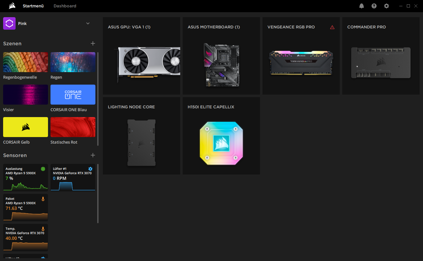

immer wenn ich meinen PC starte führt der RAM seinen beleuchtungs effect ganz normal durch aber nach ein paar sekunden bleibt er dann stehen, aber der effect von den lüftern bewegt sich ganz normal weiter. außerdem wird dann in der software ein rotes dreieckiges ausrufezeichen angezeigt.

Welche Software hast du denn jetzt installiert und aktiv, welche Komponenten werden erkannt? Gerne mit Screenshot.
Ich habe Armory create deinstalliert und steuer alle meine komponenten über icue inkl. asus gpu und mainbord.
Mein Ram bleibt aber trotzdem stehen und diese komponenten werden alle erkannt also alle!
Hast du den Vorschlag von motorazrv3 schon probiert? Was steht denn beim Ausrufezeichen des RAMs?
