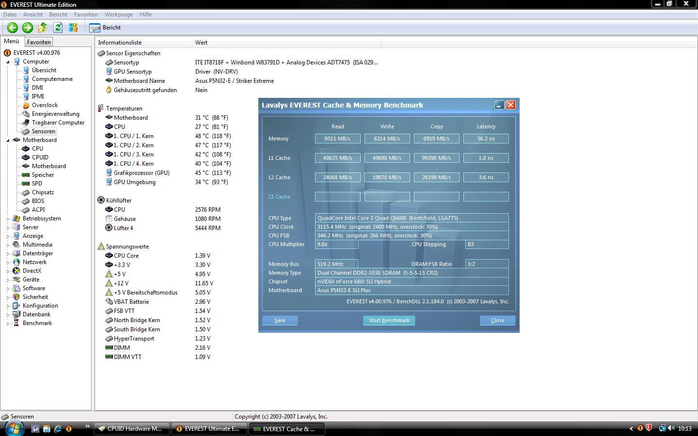

Bei mir auf dem Board kann ich den FSB vom CPU und Ram getrent voneinander Tackten.
