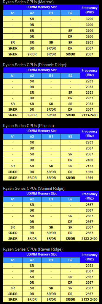

Schon diese Seite im Handbuch gesehen? Danach erreicht das MB 2933 MHz nur bei Bestückung mit einem Modul.

Selbst die offizel unterstuetzten 2933 laufen nicht stabil , Bios ist das neuste , die werte vom dram calculator habe ich getestet damit startet der Rechner garnicht , und 2933 zb muesste doch laufen wenn man das XMP profil uebernimmt und einfach nur die Frequenz auf 2933 runtersetzt.
Ich will denn Ram ja nichtmal uebertakten ich waere schon froh wenn er stabil mit 2933 mhz laeuft.
