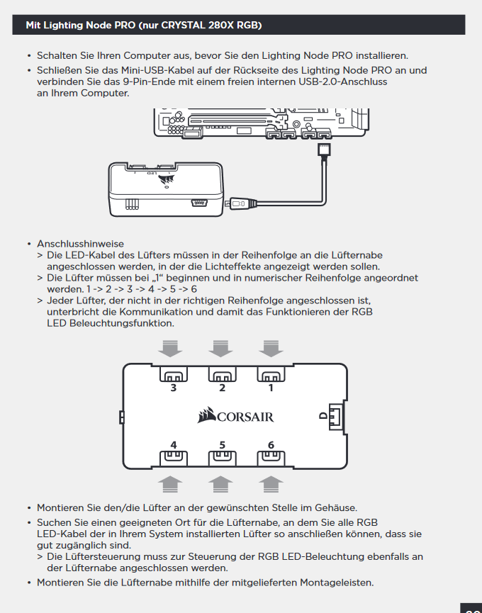

Welche Lüfter und welchen Hub hast du denn derzeit ganz genau?
Corsair hat eigenen, proprietäre Stecker, daher kannst du da nicht irgendeinen Hub kaufen.
Edit:
Laut Anleitung liegt deinem Gehäuse ein Lightning Node Pro bei, der an einen internen USB 2.0 Header gehört:
Reaktionen: machero und SpiII

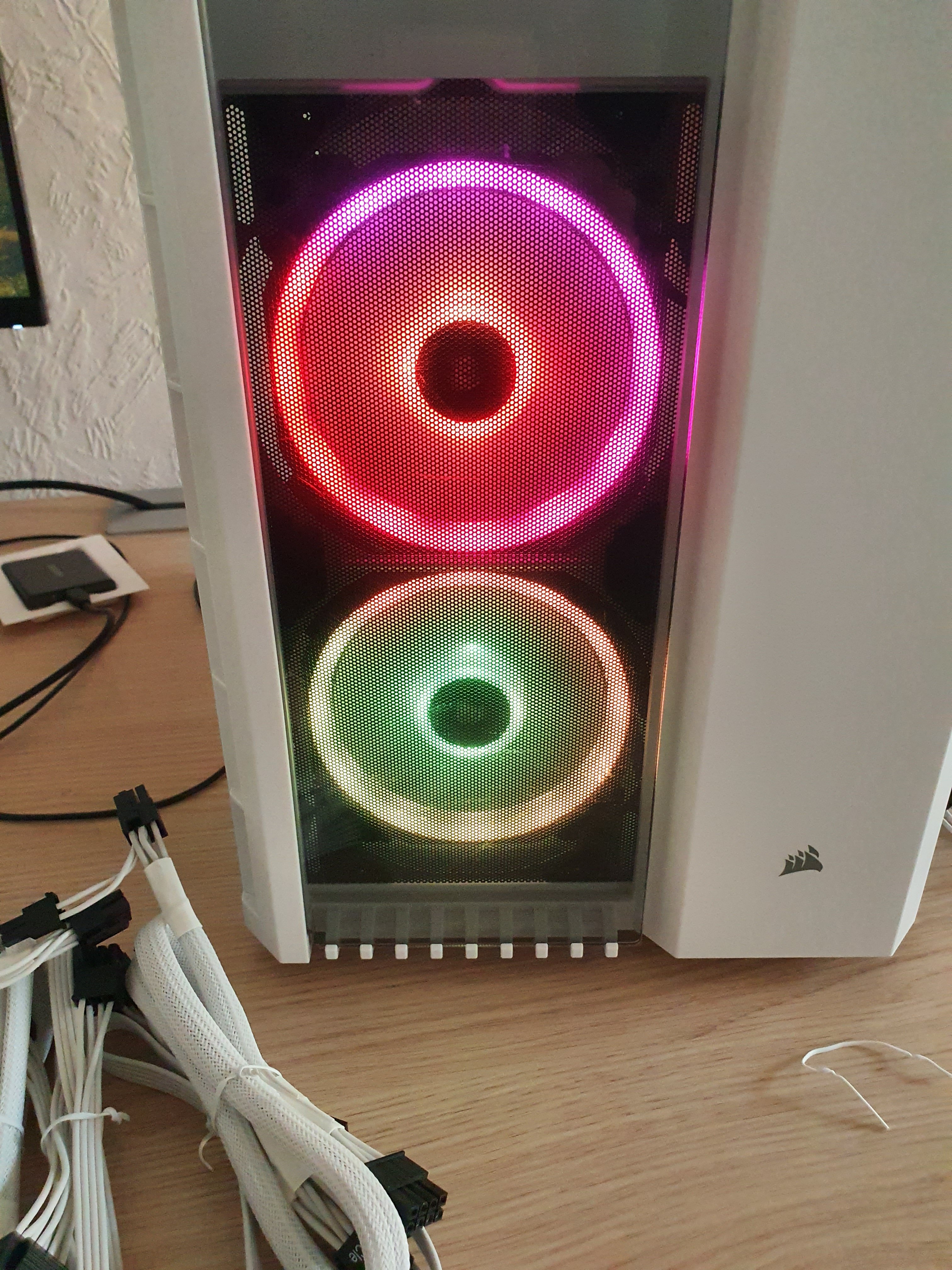

@Selas
1000 Dank !!!
Dank deines super Beitrages habe ich mir das nochmal genau angeschaut,
und es waren tatsächlich nur 2 SATA-Kabel noch "übrig" ...alles andere war angeschlossen.
Dann vom Corsair-Netzteil noch ein ein entsprechend Strom-Kabel genommen und mit den beiden SATA-Steckern verbunden, und siehe da Lüfter sind an (mega!) ...und leuchten sogar auch !!! freu

Die CPU-Temperatur ist auch gleich mal von 31 auf 27 Grad gesunken ...macht also doch schon was aus :)
