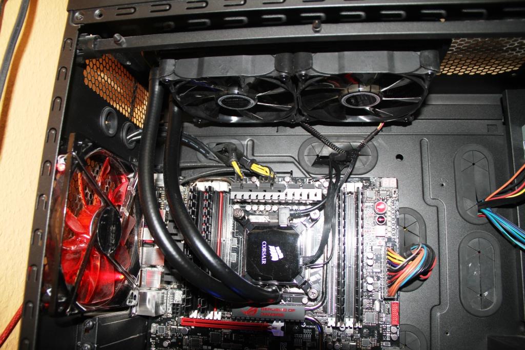

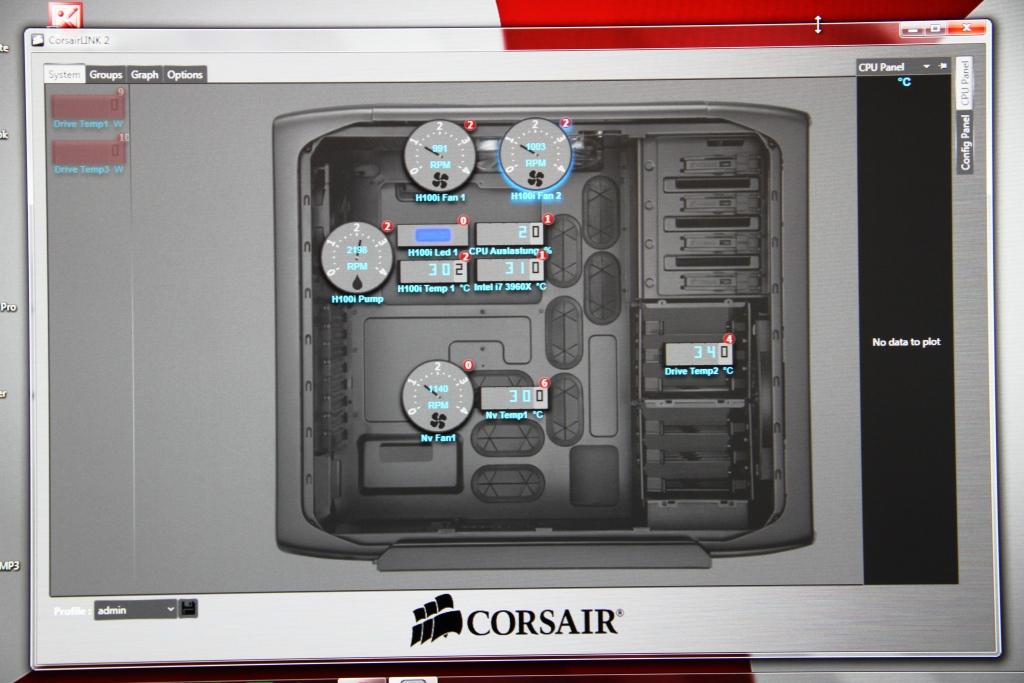

Sodele habs mal eingebaut. Die Lüfter sind mal wieder das beste an der H100i. Extrem laut und keine Gummi drumherum was für noch mehr Nebengeräusche sorgt. Hab die beiden gegen 2 NB PWM gewechselt. Die Kühlung ist wesentlich besserer als der Vorgänger. Hab im Schnitt 7°C weniger also mehr Spielraum nach oben. Leider kann ich nur 1 Lüfter mit der CorsairLink2 Software regeln der andere läuft die ganze Zeit auf Hochtouren (1800U/min). Ansonsten wenn mal alles funktioniert ist die H100i die bessere Wahl zur H100.
Die Corsair Link 2 Software sollte mit dazu heruntergeladen werden damit man alles besser im Überblick hat.

Runtergeregelt haben die Dinger schon nur die Nebengeräusche waren etwas nervig. Ich werds nochmal probieren mit den Gummiunterlagen. Mal sehn ob es dann besser ist bzw. wird. More Feedback heut Nachmittag.
Nein von der Pumpe hör ich gar nix. Mein einer Lüfter ist wahrscheinlich defekt und hab ihn ausgetauscht. Jetzt ist die H100i sau leise. Mit den Corsair Lüftern gabs keine Besserung entweder zu laut bei max Umdrehung oder langsam mit komischen kratz schleif sonstigen Geräuschen. Wer sich die H100i besorgen sollte sollte sich 2x 120er Lüfter mit dazu bestellen.

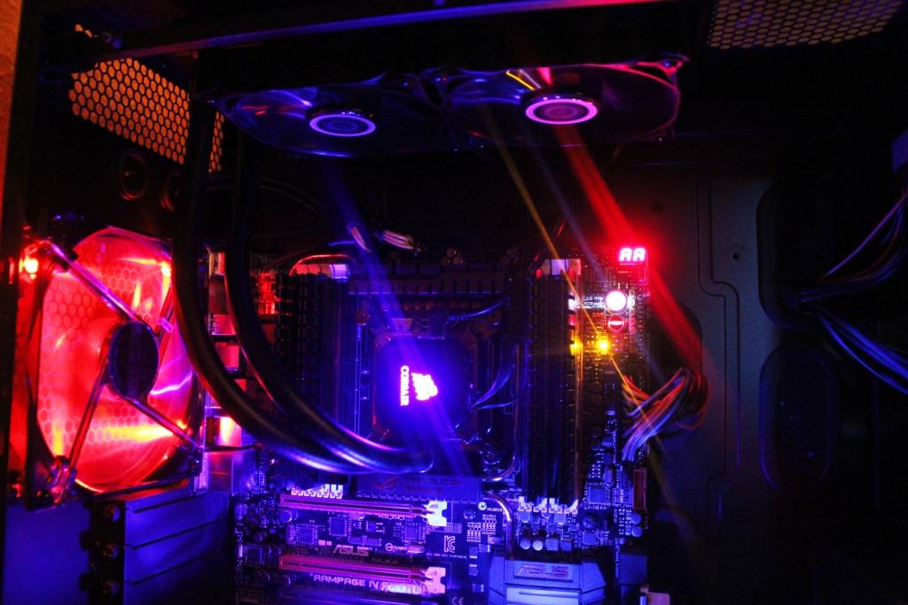

Hier mal paar Bilderchen.
