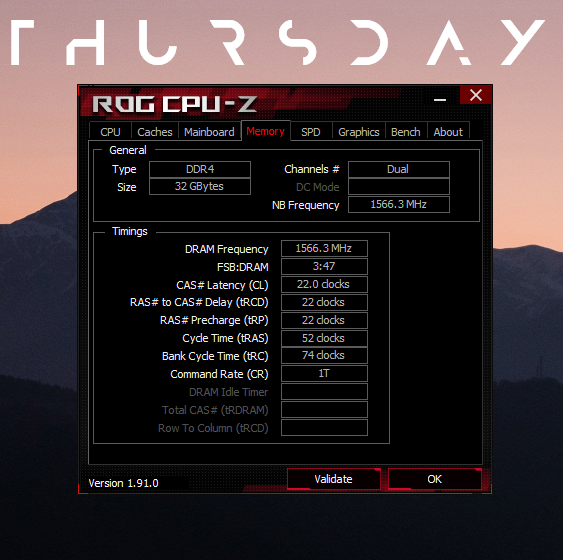

Bitte mal ein Screen von CPU-Z, Reiter RAM
und

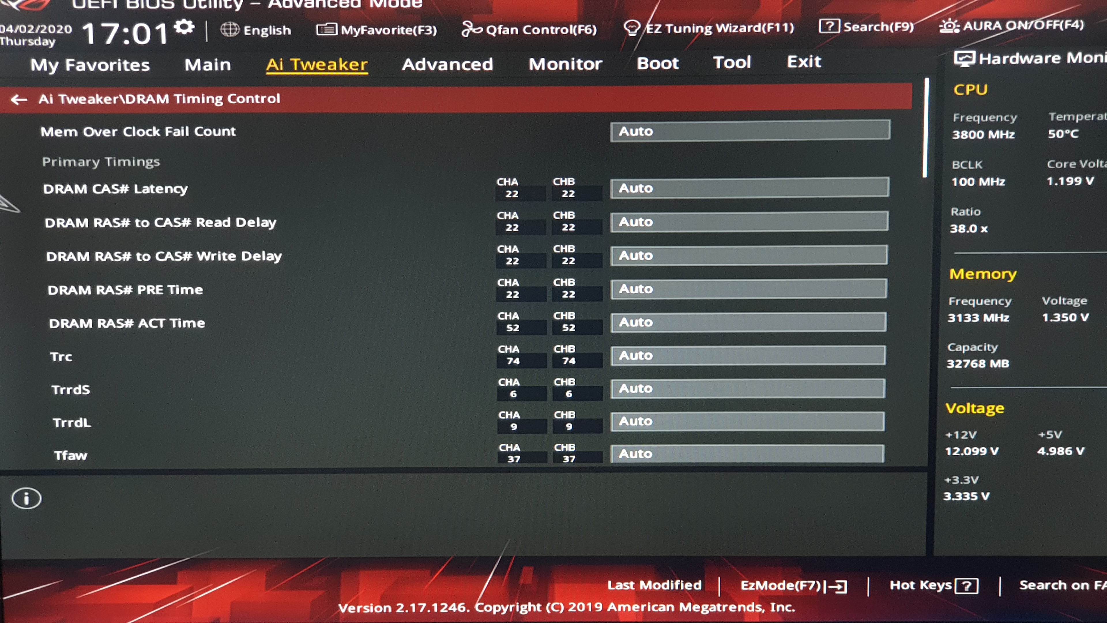

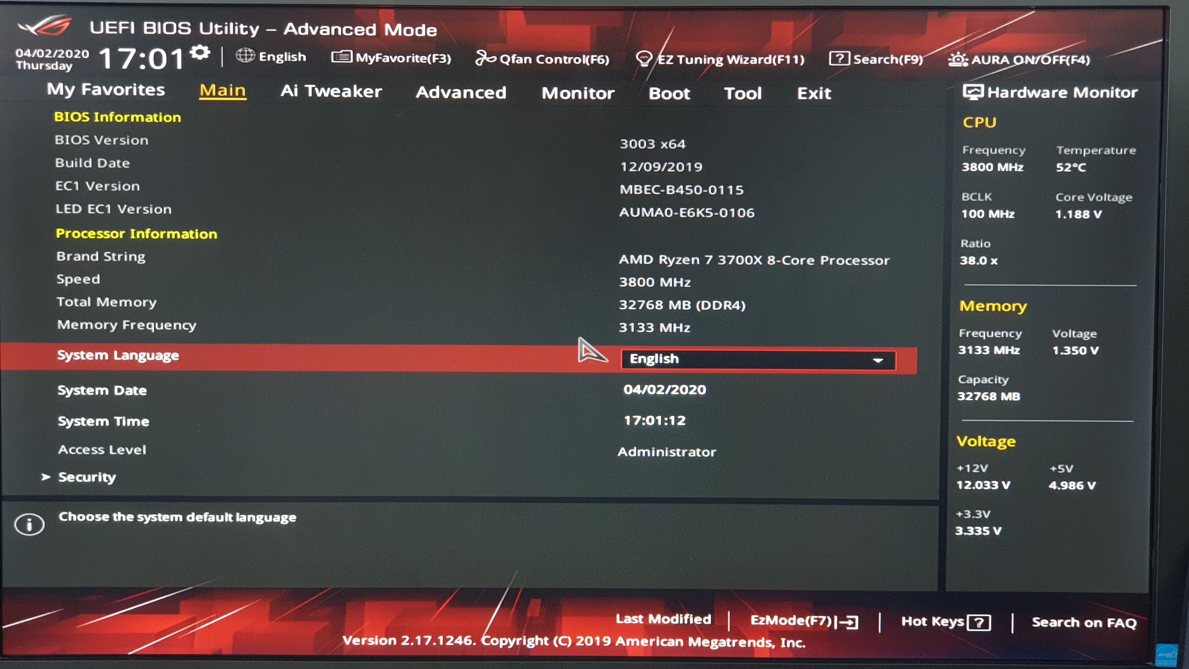

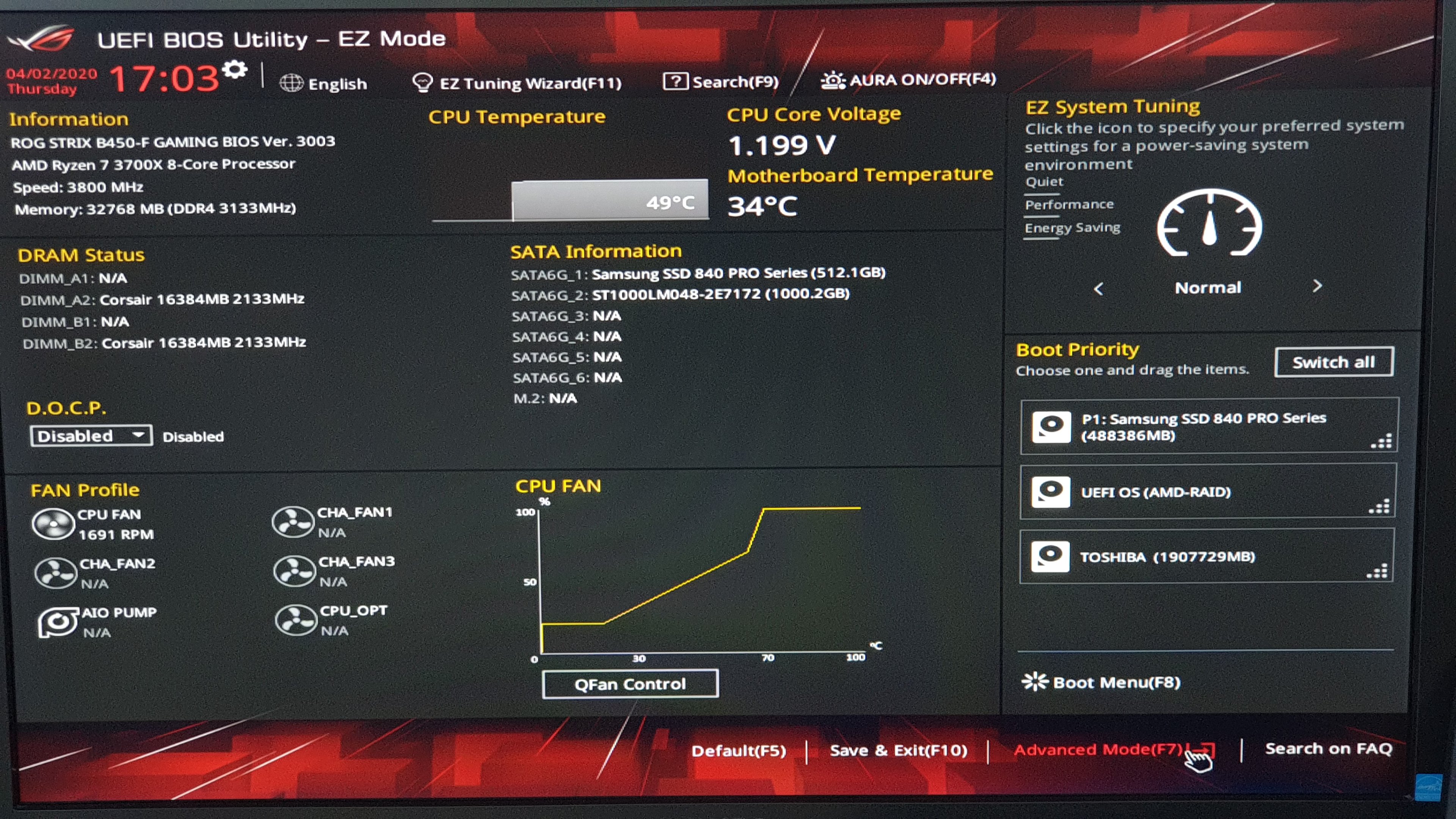

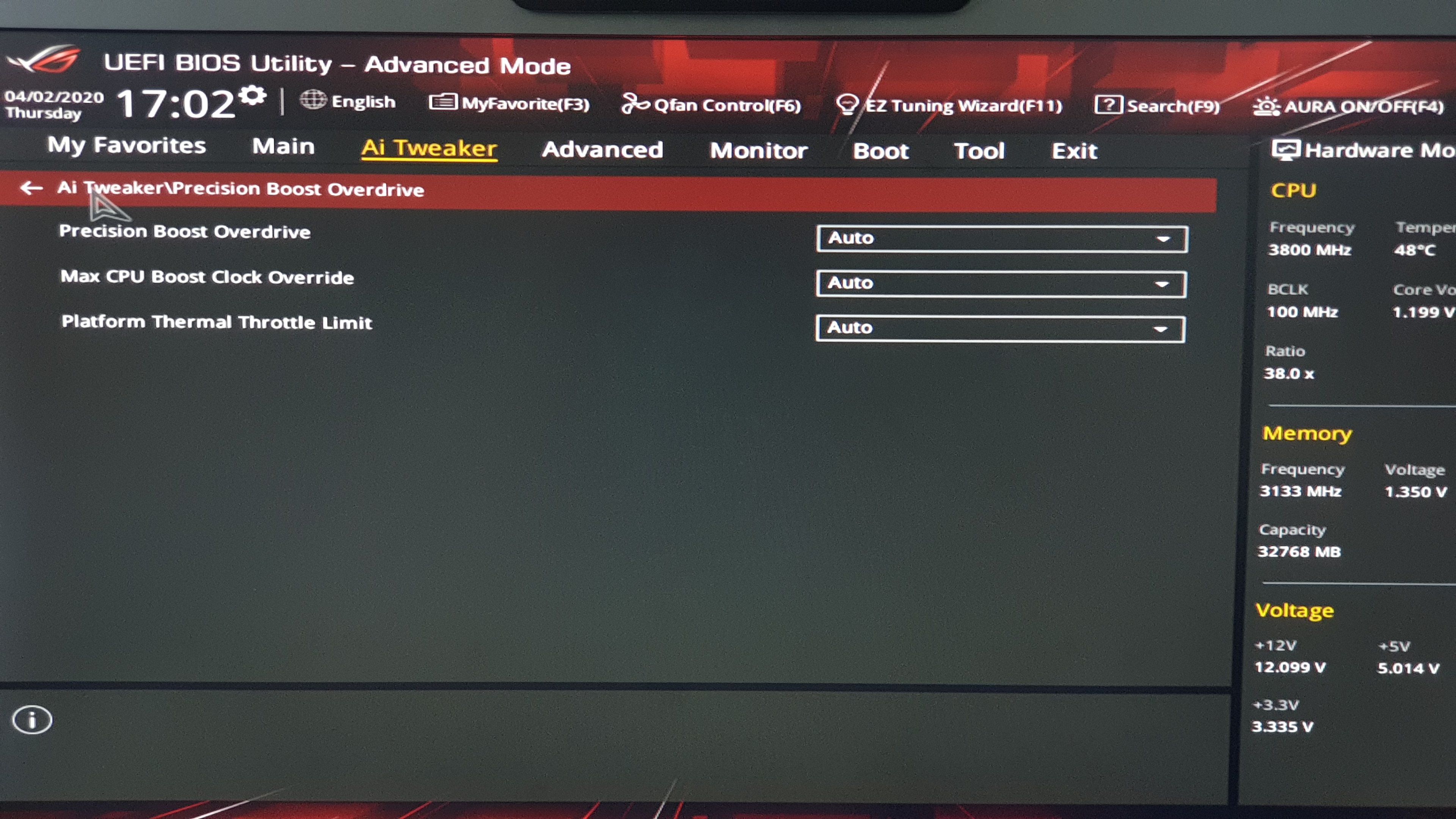

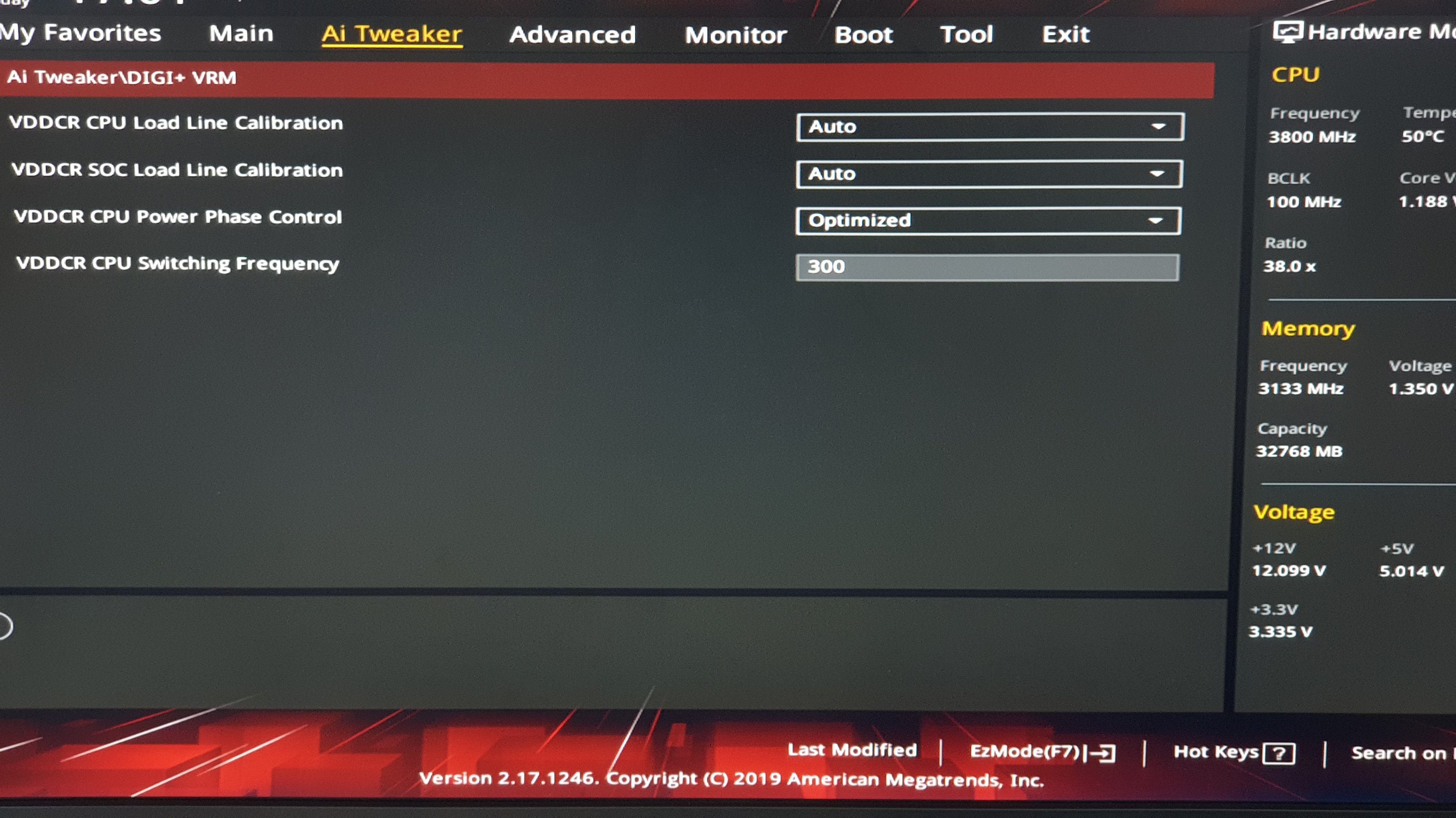

ein Foto von den BIOS Einstellungen / Übersicht

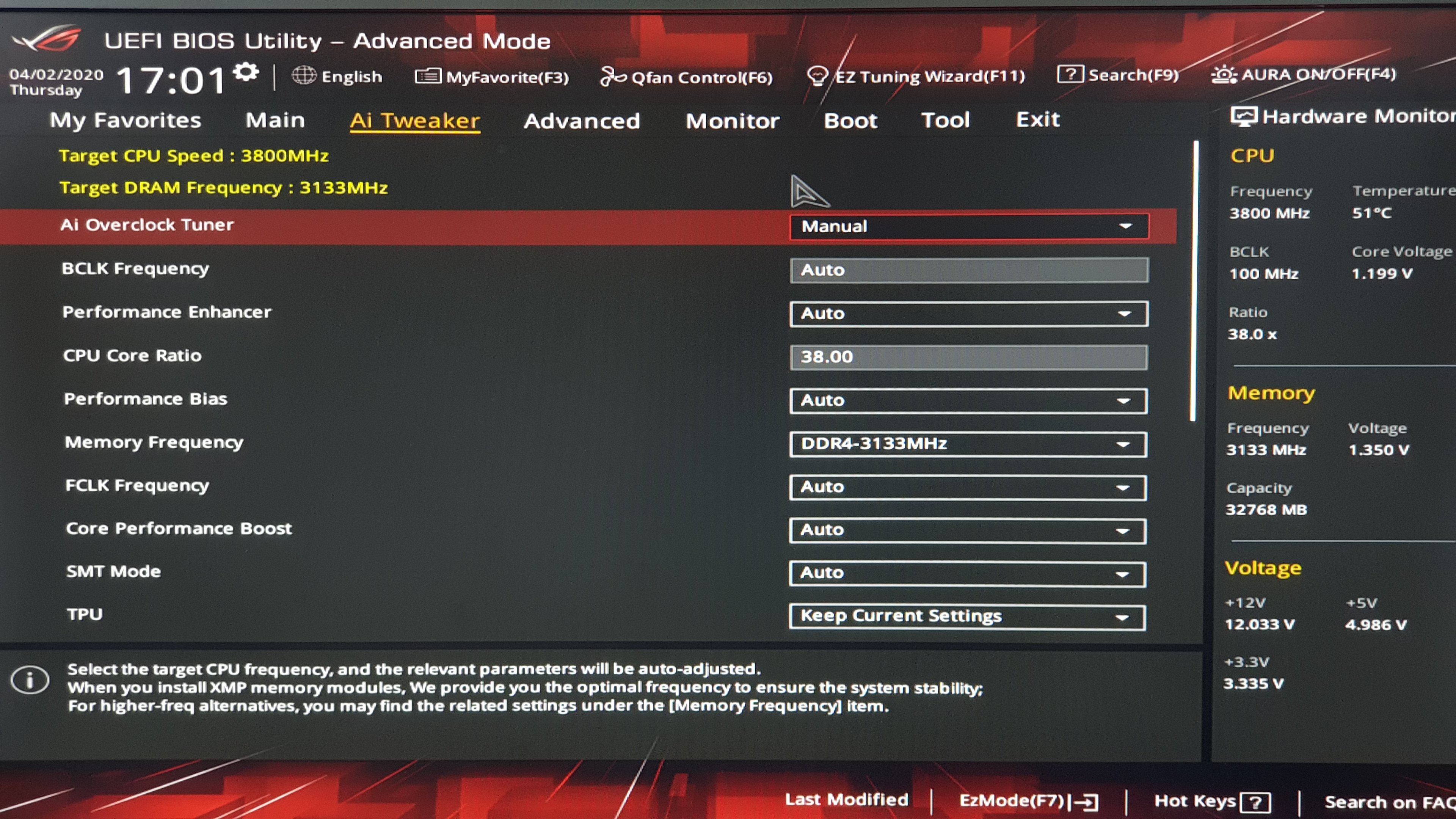

Ich hoffe das hilft euch weiter:

Du musst bei dir das DOCP Profil für den Ram aktivieren.

der ram läuft auf dem was eingestellt ist laut deinem zweiten foto stell doch dort auf 3200 geht das auch nicht?
hast dus mal mit den richtigen Timings probiert?
