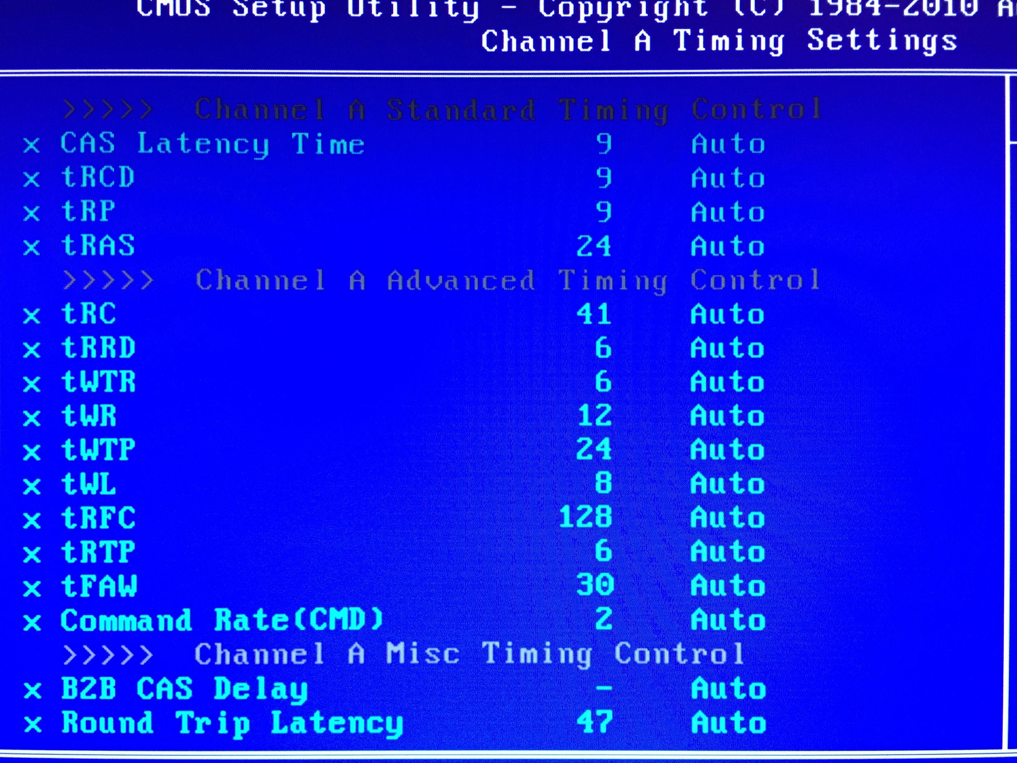

Hier mal die Werte ausm Bios:
Kit1: 9-9-9-24 2T - RC 34 - RRD 5 - WTR 5 - WR 10 - WTP 22 - WL 8 - RFC 108 - RTP 5 - FAW 25
Kit2: 9-9-9-24 2T - RC 33 - RRD 4 - WTR 5 - WR 10 - WTP 22 - WL 8 - RFC 174 - RTP 5 - FAW 20

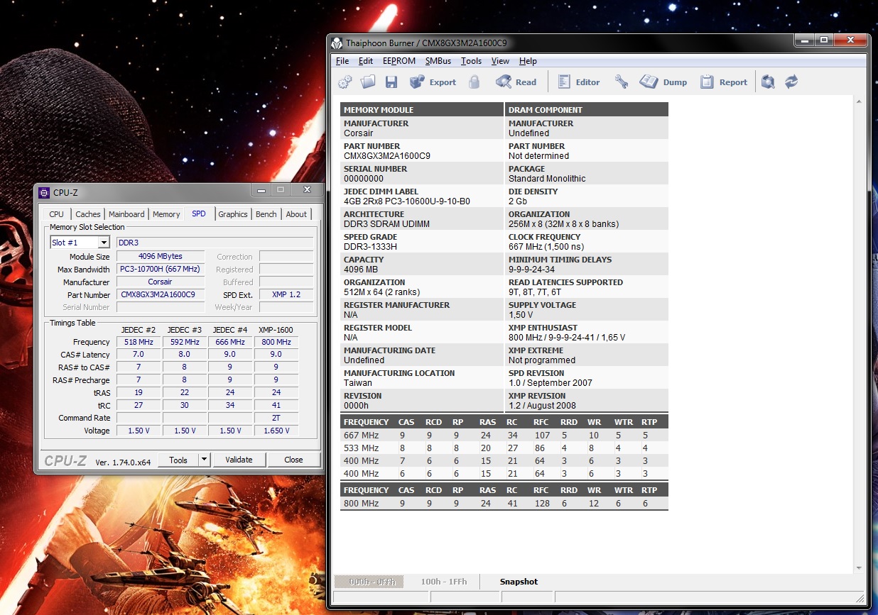

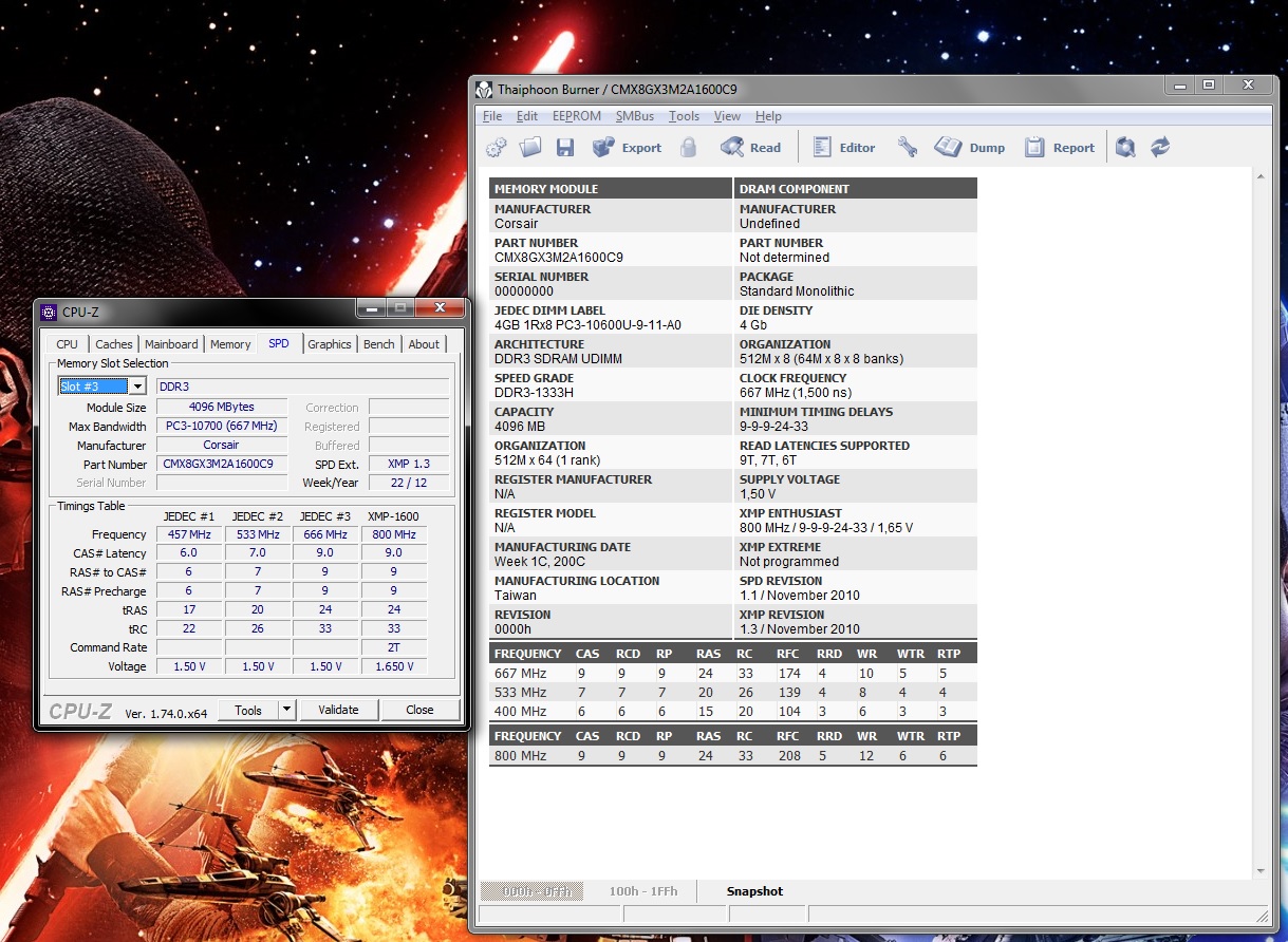

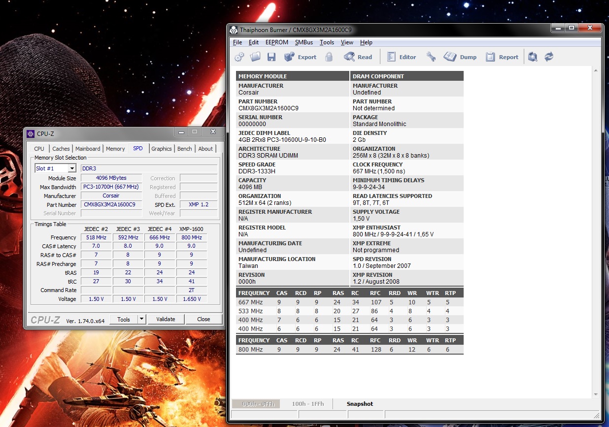

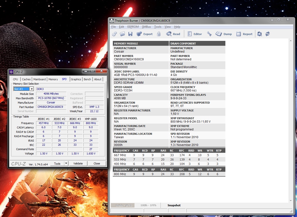

h00bi du hast vollkommen Recht, ich hab das mal nachgeschaut und Die Densitiy ist 2GB gegen 4GB beim neuen.
Hab euch auch mal die Screens angehängt.
Als Fazit kann man wohl nur sagen, dass es nicht möglich ist die mit gleichen Subtimings laufen zu lassen oder?
Kann mir das jetzt instabilitäten einbringen o.ä.? Wie gesagt hab atm 9-9-9-24 2T + Subtimings Auto + 1,5V.
