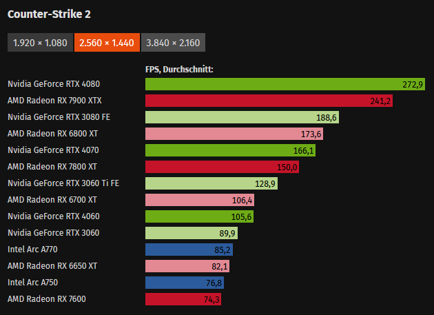

Die Engine ist halt auch ziemlich alt und düfte mit den Dual-Issue CUs von RDNA3 nix anfangen können, daher kannst du deren TFLOPs effektiv halbieren, was ~18,6 für die 7800XT gegen ~20,8 für die 6800XT bedeutet -> +11% für die 6800XT, was den 4-9% Vorsprung in 4K und 1080p erklärt, nur die 16% in 1440p nicht so wirklichp7k schrieb:Mich überrascht, dass die RX 6800 XT schneller ist als die 7800 XT. Hätte ich jetzt so nicht erwartet.

Warum wieder keine 4090 dabei? Schafft die 144fps min in Uhd?

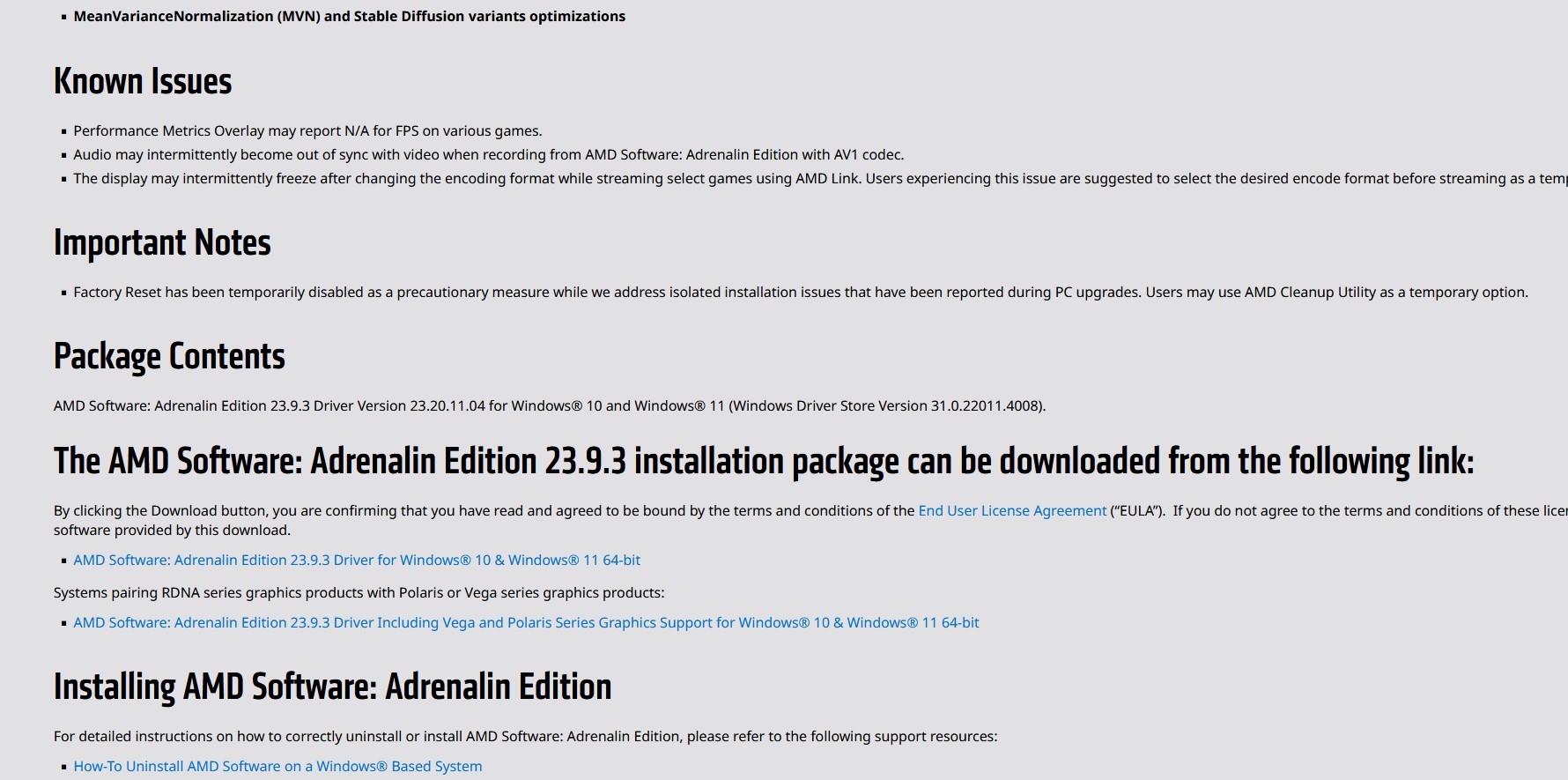

@Wolfgang:
Den 23.9.3 gibt es auch für GCN, aber warum auch immer wird bei der Treibersuche der 23.9.2 als letzter Treiber vorgeschlagen. Anscheinend ein Fehler auf der AMD Webseite.
https://www.amd.com/en/support/kb/release-notes/rn-rad-win-23-9-3

500 FPS auf ner GTX1060 oder so. Das wäre das, was ich persönlich von einem solchen kompromisslos auf Spielmechanik ausgelegten esports Shooter erwarten würde. Aber vielleicht ist die Vorstellung auch utopisch, keine Ahnung...
Meinetwegen dann halt zumindest 500 FPS auf einer RTX2070. Aber laut der Benchmark sinds wohl nur ca 130-140 in FullHD. Das ist schon etwas mager, weils ja auch aktuelle GPUs in dem Performancebereich gibt.

Und hier CS2:
Schon traurig, wie Doom Eternal so viel besser läuft und dabei vielfach geiler aussieht.
