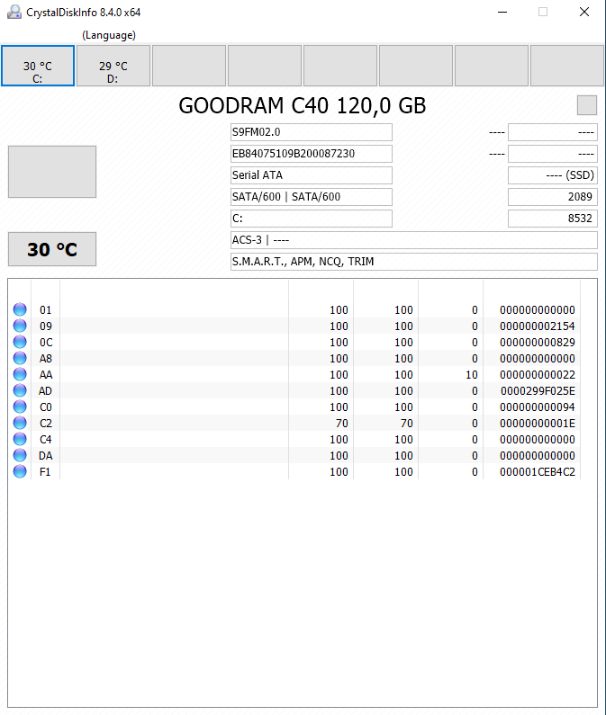

Das Fenster von CDI kann man nach unten aufziehen um alle Werte drin zu haben.
Die Festplatte hat bereits 3 Reservesektoren im Einsatz und könnte da eine Problemquelle sein.
Bitte mal die SMART-Werte von Laufwerk C zeigen.

So lange die Werte nicht steigen oder SATA Kabelprobleme für ständige Systemhänger sorgen, werden die Festplatten sicher funktionieren. Ich habe selbst eine HDD mit 20 defekten Sektoren sehr lange ohne Probleme betreiben können. Liegt immer noch hier rum. Die polnische GOODRAM SSD wird sicher keine Daten klauen. Ich darf übrigens den Witz machen.;)
Bin mir jetzt nicht sicher, ob man daraus was erkennen kann, hoffe trotzdem, dass es hilft.

@Denniss
