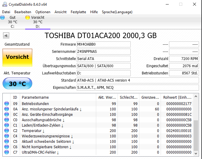

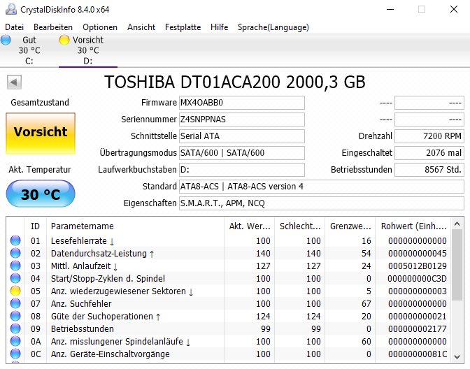

Bitte mal Crystaldiskinfo und alle SMART Werte in allen Zeilen als Bild der Toshiba anzeigen lassen.

Wie die Vorredner auch sagten, das rauschen kommt sicher von den Kopfhörern selber, da wird wohl zumindest testweise was anderes her müssen. Das die HDD anscheinend schwächelt ist nicht schön das kann unter Umständen auch zu Standbildern führen wenn benötigte Daten in beschädigen Bereichen liegen. Warum so einige Probleme mit Minecraft haben versteh ich nicht hat Spiel überhaupt sowas wie Ressourcenhunger? Meine Tochter spielt das nur auf einem Uralt Phablet von mir. Wie sehen die Temperaturen aus? Nicht das CPU oder GPU throtteln.

Festplattendaten sollten gut gesichert werden und die Toshiba auf weitere Sektorzuweisungen bei Weiterbetrieb beobachtet werden. Steigen diese weiter an, wird ein Austausch notwendig und sollte in Betracht gezogen.
