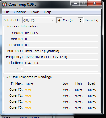

Ich hab schonmal den Thread gemacht aber damals war es nicht so Krass wie die Letzten Tage.Also Meine CPU i7 720QM wird unter Last 100Grad Warm.Ist das Schlimm? Ich kenn mich leider nur mit Desktop CPUs bei sowas aus. Und Ausßerdem wird die Grafikkarte (GTX260M) unter Last mal Ganz Schön 102Grad. Ich hab ihn auch schon gereinigt. Mit dem Treiber 197.17 war die CPU Maximal 85Grad heiß. Und die GraKa war Maximal 92Grad warm.Giebt es eine Lösung ohne die Alten Treiber zu Installienen? Siehe Mein SYS Unten

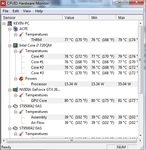

Schau dir die Werte mal mit HWMonitor an.
Wenn da die gleichen angezeigt werden hast du irgendwo ein Problem.
Bei Core Temp könnte einfach was falsch eingestellt sein.

OKay Ich werde mal jetzt andere Programme zum Testen nehmen.Wenn die das Gleiche anzeigen dann werd ich das Notebook öffnen und Reinigen.Aber alles seit dem neuen Treiber von NV

Das sind die Werte im Idle
