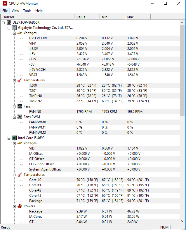

Hast du keine Gehäuselüfter verbaut, denn laut HWMonitor hast du keine Lüfter angeschlossen.
Sofern du keine eingebaut hast staut sich die Wärme im Gehäuse und dadurch wird alles viel heißer.

McFly2404 schrieb:Die Vcore ist bei 1.083 V

(PS: das was du bei hw monitor unter VID siehst ist die effektive vcore ...die zahl ganz oben stimmt nicht... bzw. die vcore liegt bei ca. 1,16)

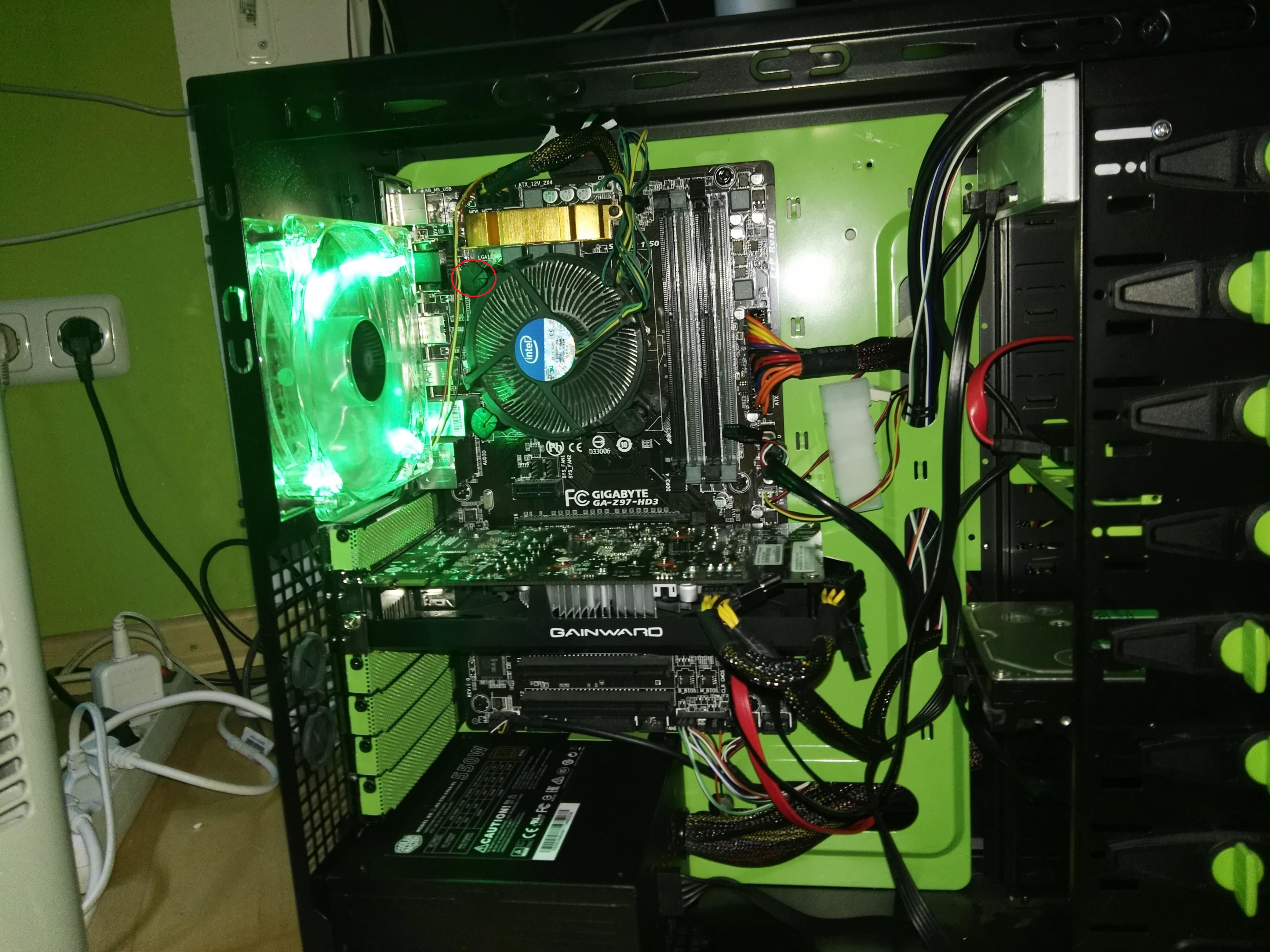

dürfen wir ein bild von dem inneren deinen pcs? (im laufenden betrieb falls möglich)
(Zitat entfernt)

danke für die Bilder aber leider nichts zu sehen (denke noch weiter)

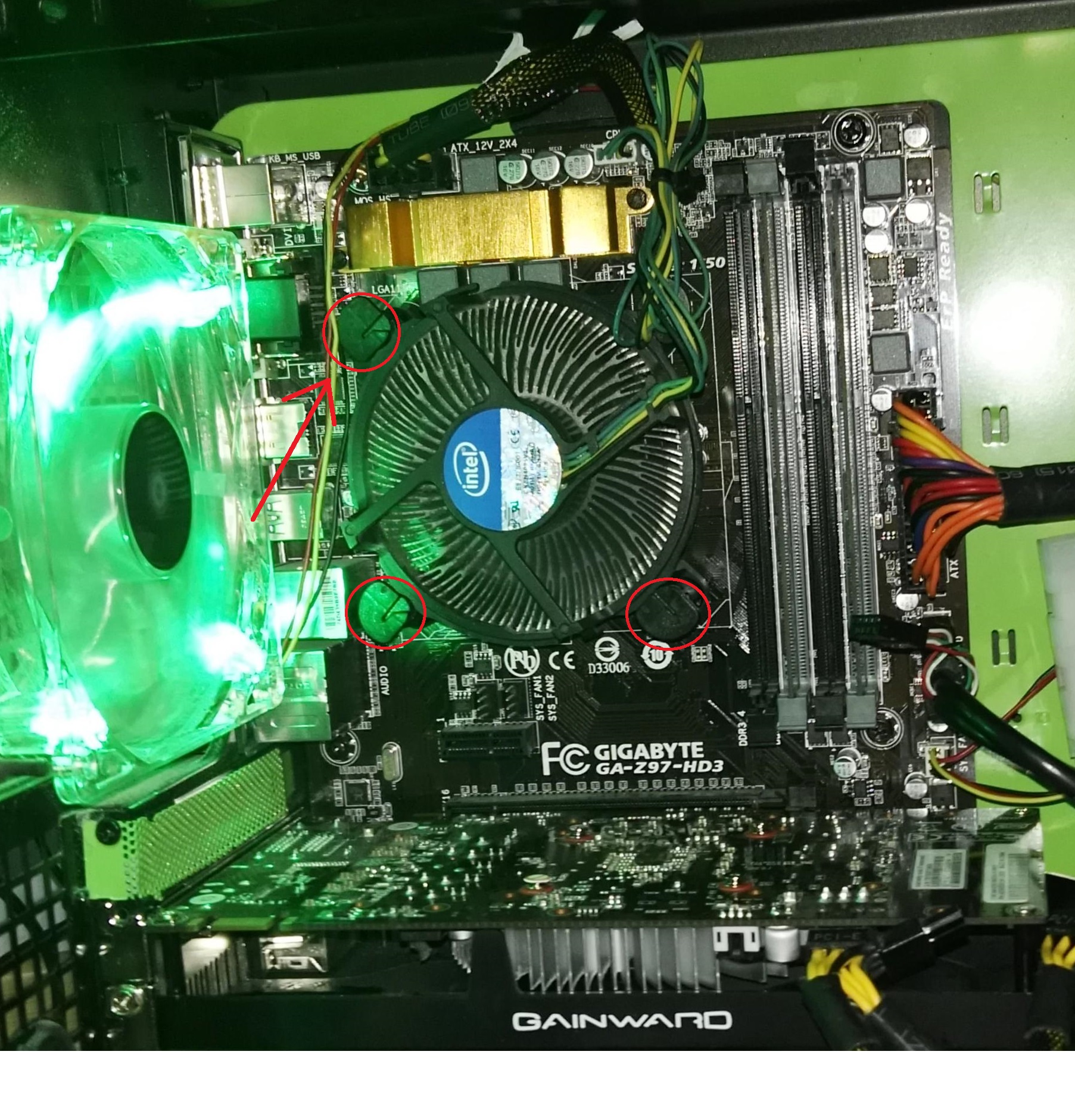

Richardroehrich schrieb:Anhang anzeigen 563389
Schau dir mal die Stellung der Pushpins an, der mit dem Pfeil sieht entriegelt aus!!!
Das ist Wie man Die Pins aufmacht und nicht wie man sie zu macht

beim auf machen 4 pins drehen dan werden sie gelöst
dan VOR dem montieren musst du sie wieder zurück drehen (hast du scheinbar vergessen)
(Zitat entfernt)

Der Pin links oben ist offen, der muss um 90° nach rechts gedreht werden, damit die Kerbe zum CPU Kühler zeigt!
Erst dann lässt er sich richtig einrasten!

Die Kerben müssen vor der Montage zum Kühler zeigen. Die Pushpins werden dann über Kreuz durch Drücken eingerastet, es ist beim Einrasten ein Klicken zu hören.
