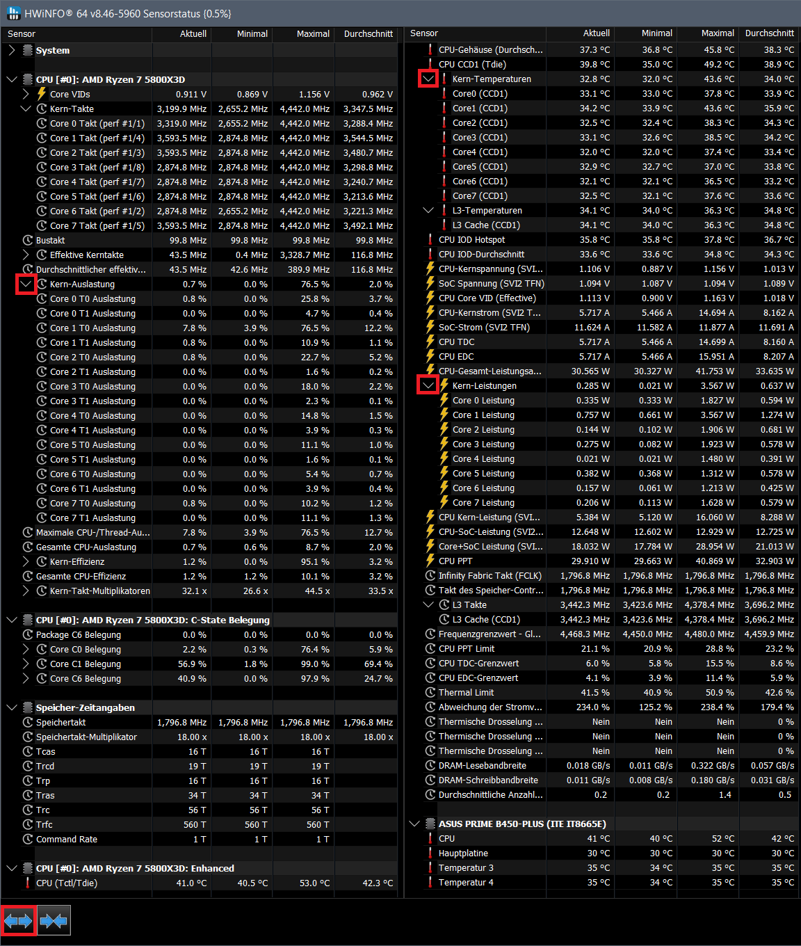

Wenn dort nichts ist, kannst du ja mal die Sensoren von HWiNFO posten:
Ergänzung, damit der TE weiß, wie und was er genau posten sollte:
Mit den Kern-Einzelwerten kann man dann prüfen, ob es ein generelles Problem ist, oder nur bestimmte Kerne/CCDs betroffen sind.

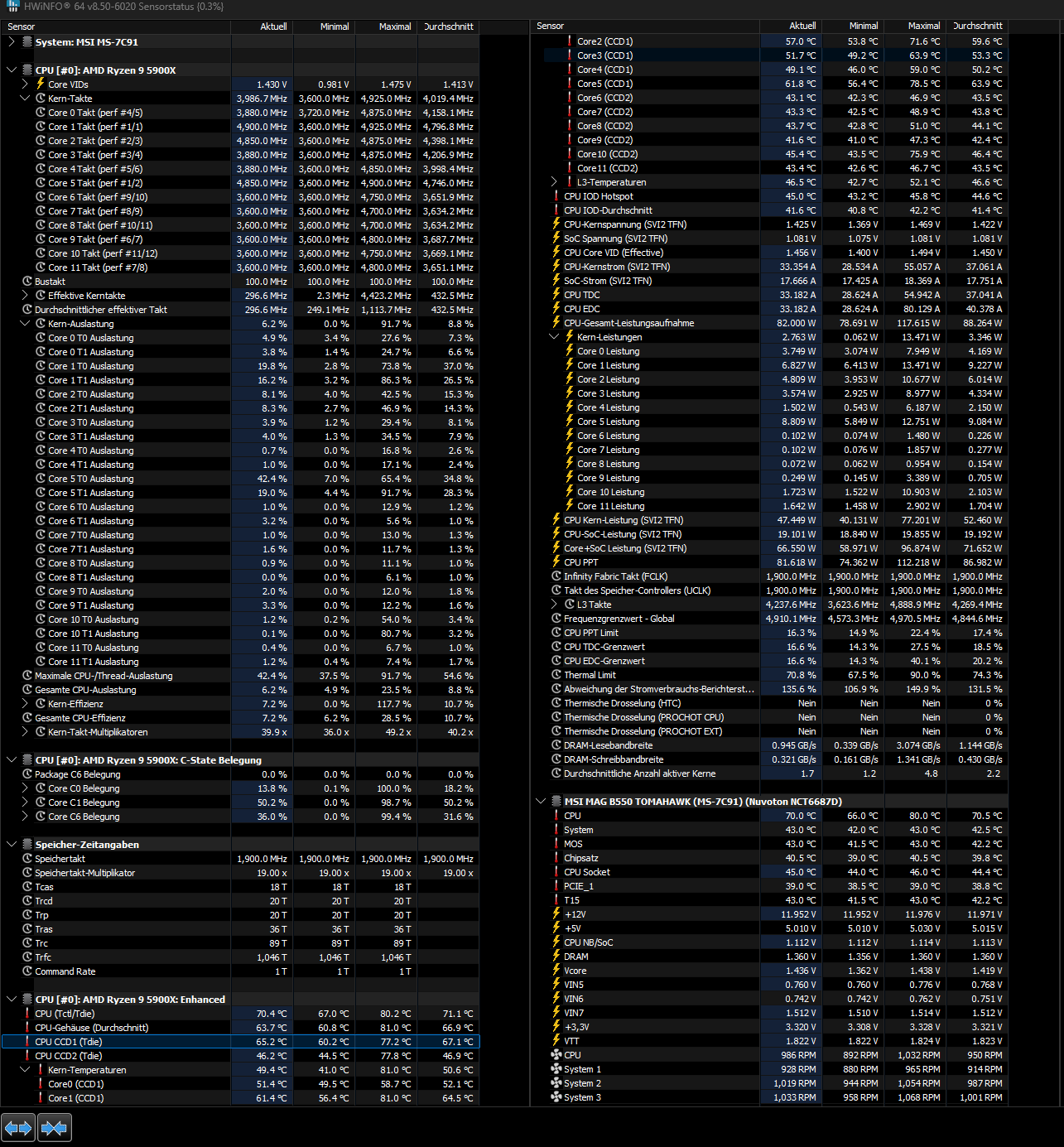

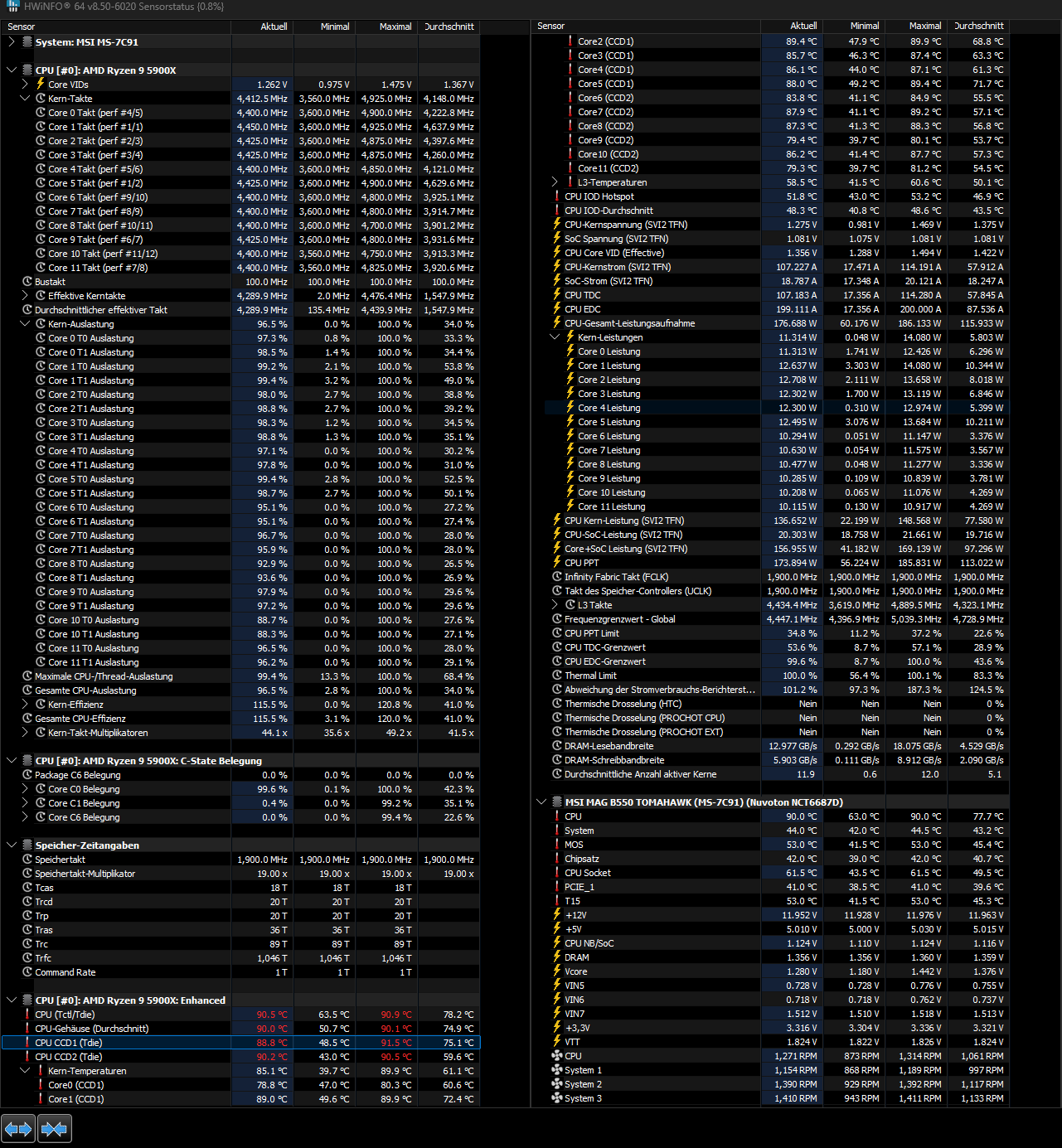

anbei die Infos:

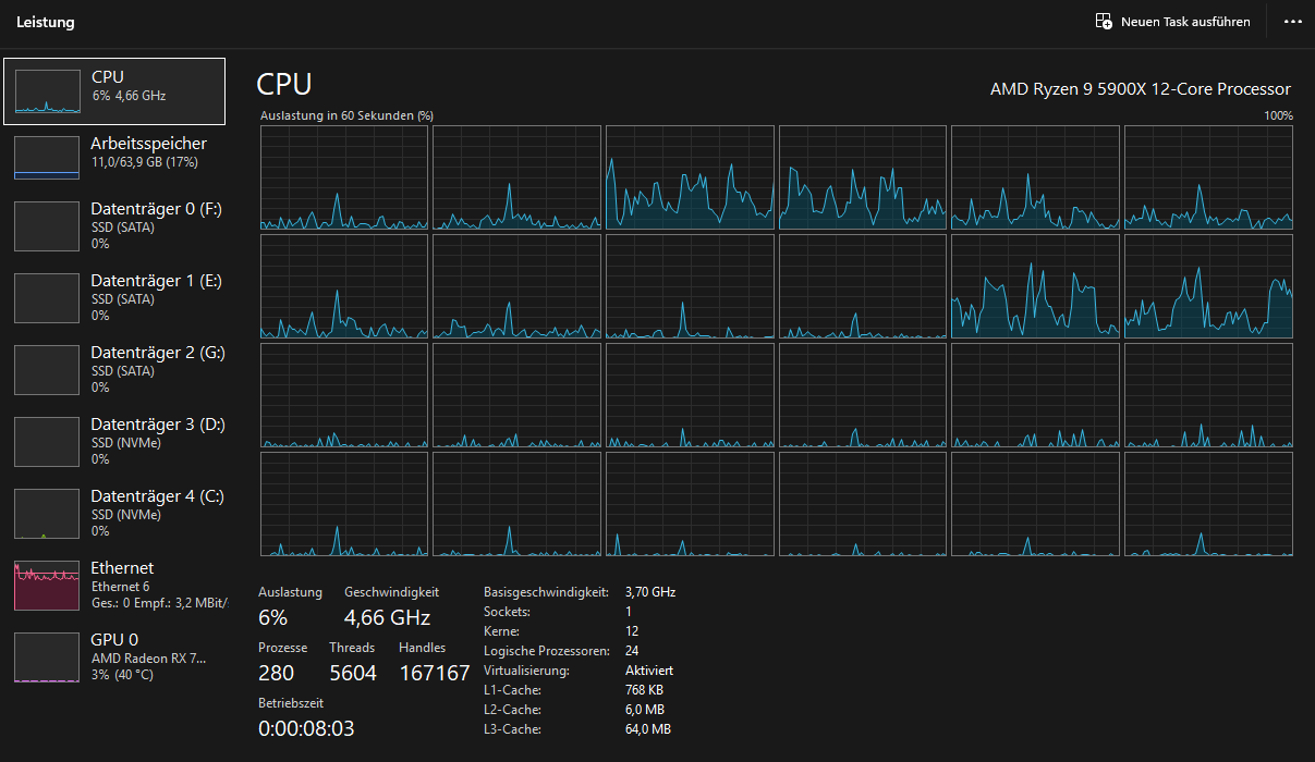

TaskManager Leistung CPU im Desktopbetrieb:
HWI:

82W ist kein Idle.
Da sollte irgendwas um die ~45W rauskommen (oder weniger):
https://www.computerbase.de/forum/t...her-idle-verbrauch-cpu-ppt-ueber-33w.2012337/
Schau mal unter dem Details-Reiter im Taskmanger, was dort CPU Last verursacht.
176W bei 90°C klingt für mich mit einem Scythe Fuma 2 erstmal ok:

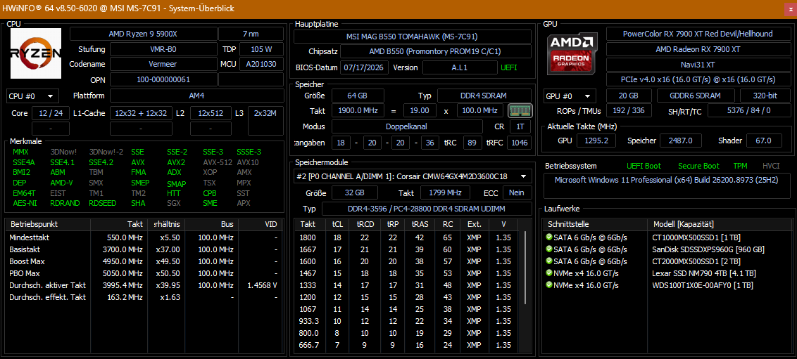

Ich wundere mich, dass dein RAM mit 3800 läuft. Hast du da irgendwas umgestellt?

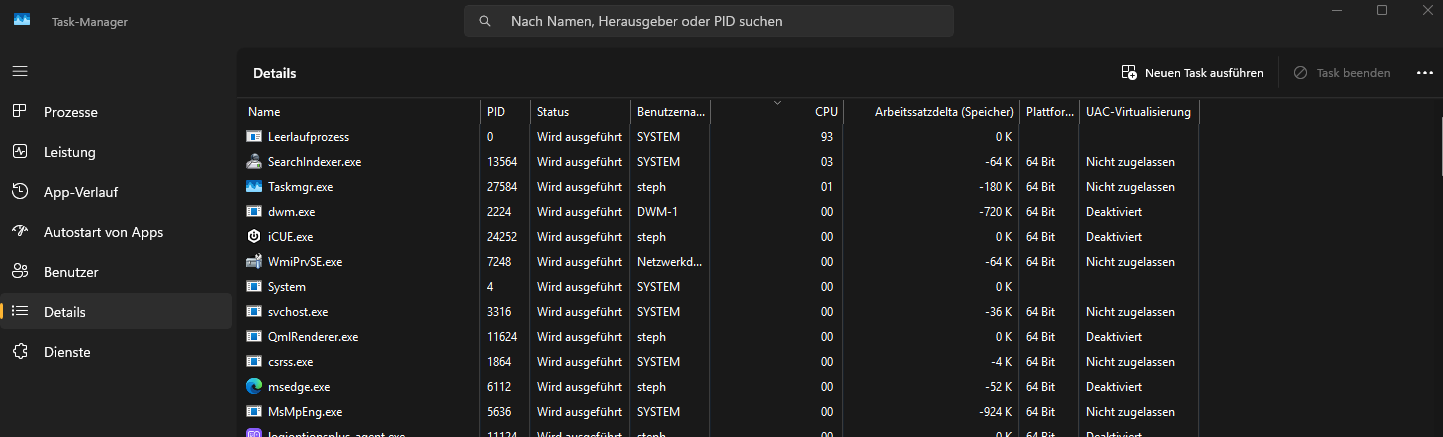

Hier der Details Reiter:
Den RAM hatte ich mal etwas übertaktet. Läuft jetzt aber wieder im XMP mit 3600

1. Ich würde mal PBO deaktivieren, das steht bei dir wahrscheinlich auf Auto oder auf irgendnen Tuningsetting (+200MHz?) deines Mainboards. 180W ist nicht der Default von AMD, sondern 142W.
2. Wie @Wo bin ich hier schon schrieb, sind 82W Gesamtleistungsaufnahme kein Idle. Bei dir läuft eine Hintergrundlast auf einem Kern.

PBO auf Auto ist eigentlich richtig aber scheinbar wurde mit Ryzen Master oder im Bios rumgespielt um die Limits massiv zu erhöhen. Vielleicht auch der unsinnige Game Mode im Bios aktiv?
