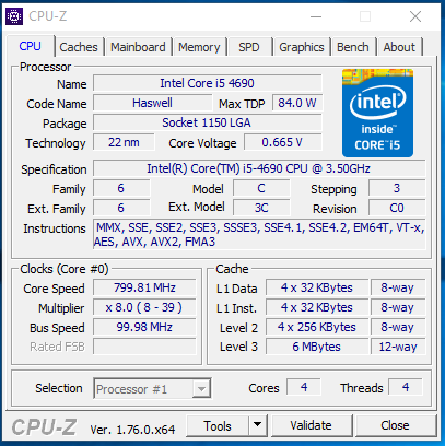

Was sind die CPU Spannungen, welcher CPU Kühler ist verbaut, was sind die sonstigen Innentemperaturen des PCs?

Sitzt der Kühler auch richtig? Mit welchen Programm ließt du die Temps aus?

1,8V nicht möglich
bitte fundierte werte angeben, CPU-Z hilft:

screens von allen reitern direkt hier im forum hochladen

sicher das es 1.8 V sind?
Das wäre definitiv zu viel, um ca 0.7 V oder so ...
Die Cpu müsste ja eigentlich bei der Spannung schon geröstet sein xD
Ähm McFly, 1800V ist definitiv nicht möglich, wo hast di diese Wert her mit welchen "tool" hast du das bitte ausgelesen?
Bitte lies die spannung mal im Bios nach, benutze Cpu-Z oder HwMonitor.
Desweiteren liste bitte dein System komplett auf!

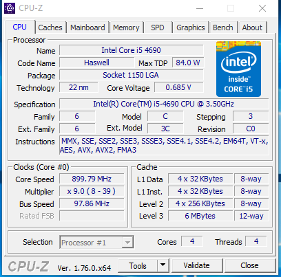

Bitte noch einen Screenshot unter Last schicken. Für Leerlauf sind die Werte korrekt

Speedfan fand ich schon immer nicht gut, nutze lieber HWMonitor.McFly2404 schrieb:5. das sagt Speedfan und das Uefi
Im Uefi sind die Energiesparfunktionen nicht aktiv, daher fallen hier die Temperaturen immer höher aus als z.B. in HWMonitor unter Windows.

also ist die cpu unter IDLE (keine last) bei 90° versteh ich das richtig?
(die werte sind auch bei last und boxedkühler nicht ok)
geh ins uefi und nenn uns die VCORE die müsste zwischen 1,1- 1,3 liegen
das was du uns vorhin genannt hast ist die VRIN die liegt bei 1,8
sollte tatsächlich 1,8 auf VCORE liegen dan melde dich hier (thats a problem)
