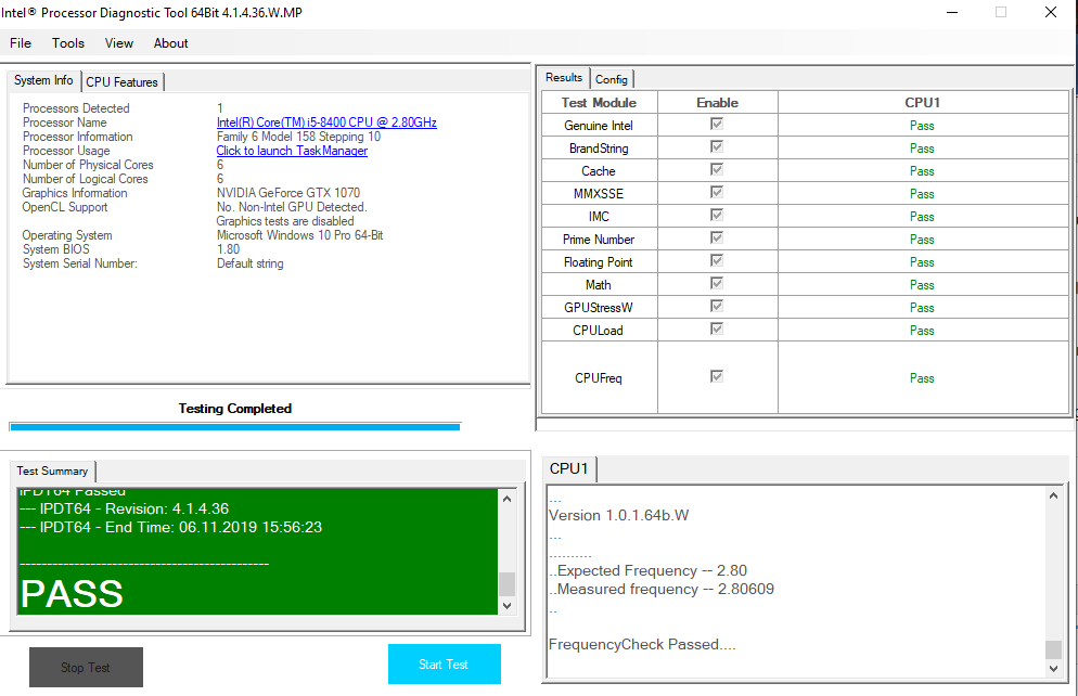

ich hab seit einer Weile Bluescreens und mittlerweile verdächtige ich die CPU, da es wohl erst Auftritt, wenn das Teil unter Last steht.
Komponenten:
MSI Z370 Tomahawk
Intel i5 8400
be quiet! STRAIGHT POWER 11 PC (Wurde kürzlich als Tausch eingebaut)
G.Skill Ripjaws F4-3200C16D-16GVK
RAM und Festplatte schließe ich mittlerweile aus, da Tests mit den Tools des Herstellers bzw. memtest86 ohne Fehler durchliefen.
Heute morgen habe ich dann mal mit dem Diagnose Tool von Intel die CPU getestet und der AVX Test hat dann den Bluescreen geworfen.
Zu dem Zeitpunkt hatte die CPU eine Temperatur von etwa 80 Grad (und eine CPU taktet ja da erstmal runter bevor die Schutzabschaltung greift)
Ich hab mal mit dem Debugger die Bluescreens analysiert und Ursache war immer ntoskrnl.exe oder sowas ähnliches.
-> Ist die CPU als Ursache realistisch? Eine alternative CPU habe ich leider nicht liegen.

XMP ist bereits Overclocking. Desweiteren schau mal nach ob dein Board auf Werkseinstellungen einen Allcore Turbo setzt.
Ja, richtig. Ich kann ja mal ohne XMP fahren, schließe das aber irgendwie aus.
Der Turbo ist auf "All Core". Es gibt noch ein "Enhanced Turbo", was auf "Auto" steht.
Kannst am besten im Handbuch oder auf der HP von MSI nachsehen was die die Turbo Settings genau bedeuten, jedenfalls so einstellen das die CPU nach Intel Vorgabe läuft und dann nochmals deinen Stabilitätstest ausführen.

So witzigerweise ist der Stresstest jetzt durchgelaufen. Ich hab nur den Turbo Modus von "All Cores" auf "Turbo Ratio" gestellt...
