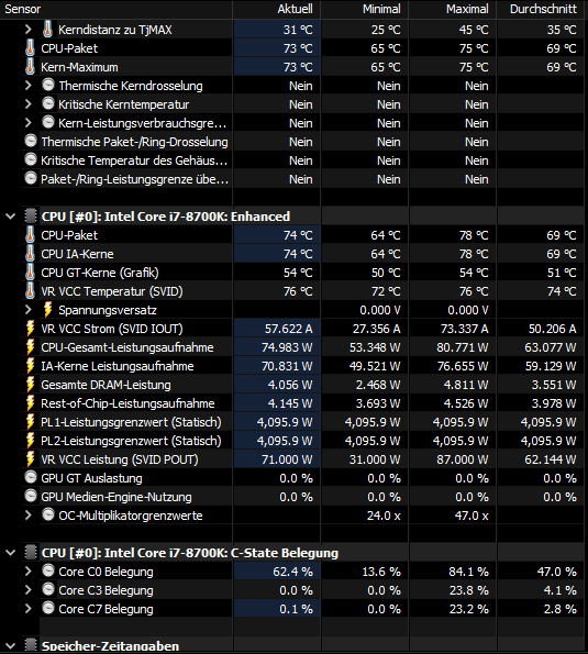

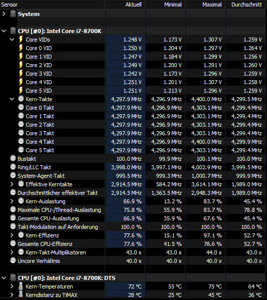

Engpass liegt darin, dass meine CPU viel zu schwach ist für die GPU. Ich habe öfters zu wenig FPS oder FPS-Drops. CPU Temperatur geht hoch->Lüfter drehen auf Volllast -> GPU bleibt ruhig mit 15-20% Auslastung.
Prio. habe ich schon auf GPU aktivieren lassen, jedoch keine große Veränderung.

JiggiJackson schrieb:
Bei der AiO bin ich auch skeptisch, ob die wirklich ordnungsgemäß kühlt..
nenne doch bitte mal fakten. wie warm wird die CPU und mit welchem takt läuft die unter (gaming)last?
kann natürlich auch an ner schlecht eingestellten lüfterkurve liegen dass die lüfter voll aufdrehen.

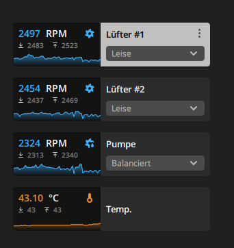

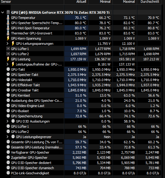

hier ein paar Daten, während Elden Ring: hoffe das kann weiterhelfen..
Lüfter sind auf leise gestellt, jedoch sind die Laut am drehen.

@JiggiJackson:
4,3GHz bei last auf allen kernen passt und 75°C sind auch völlig in ordnung; da erkenne ich jetzt kein problem.
"leise" und dann bei 75°C schon (nahezu) vollgas auf den lüftern; genau mein humor:freak: da sollte man noch hand anlegen. oder ist dein Z370 noch eines dieser dämlichen ASUS-bretter die ab 75°C auf vollgas bei den lüftern bestehen?
mMn wäre die investition in ein gehäuse mit gescheitem airflow sehr zu empfehlen. vorne ne glasscheibe und hinten nur ein exhaust-lüfter ist echt wenig für potenziell über 350W abwärme.
