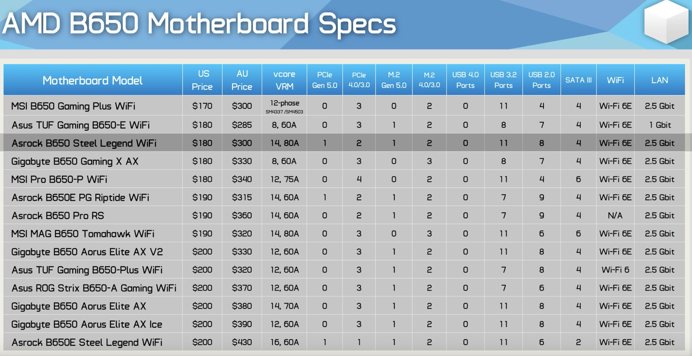

den X Chipsatz brauchen die allermeisten gar nicht. Ein normales B650(E) tut es auch. Und auch die ohne E haben oft PCIe 5.
Vergleich mal das ASRock B650E steel legend wifi und das neuere B650 ohne E Steel legend wifi.
Haben beide PCIe 5. Ich hab das mit E aber nur, weil es das ohne E damals noch nicht gab.
Nein, Hardware Unboxed wird nicht von ASRock bezahlt. Die bieten einfach derzeit für AM5 richtig gute P/L Boards an.

Bei den Mainboards würde ich einmal über Geizhals die Filter setzen und ein paar miteinander vergleichen.
Das Asus B650E-F z.B. ist genauso teuer wie das ASRock Steel Legend, wäre aber leicht besser ausgestattet:
  • Besserer Onboard-Sound
  • mehr M.2-Steckplätze
https://geizhals.de/?cmp=2824306&cmp=2824307&cmp=2824282&active=1
Aber muss nicht jedem alles gleich viel Wert sein. Spiel da mal ein wenig rum mit den filtern, dann kommt schon was Vernünftiges raus...

das B650E-F hat genau wie das B650E Steel Legend drei M.2-slots (je ein 5.0_x4 und zwei 4.0_x4). das B650E-E hat 4 M.2-slots, davon klaut aber einer dem ersten x16-slot lanes. für 4 M.2-slots ohne derartige einschränkung muss man zu X670(E) greifen.
