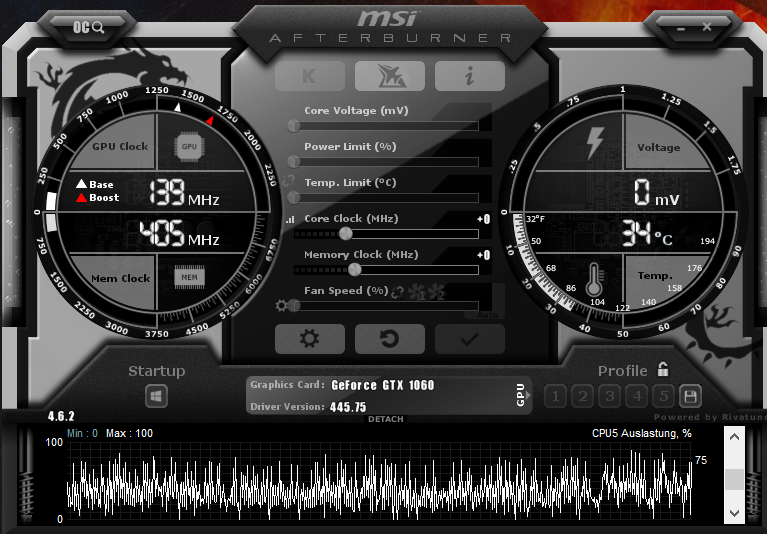

Daraufhin folgten diverse Benchmarktests. Taskmanager meint "alles in Ordnung", jedoch meint MSI Afterburner "CPU voll ausgelastet".

Kurzer Nachbrenner: Laut MSI Afterburner spinnt CPU5. (siehe Bild)
Was kann das Problem sein? WIe kann ich es lösen?

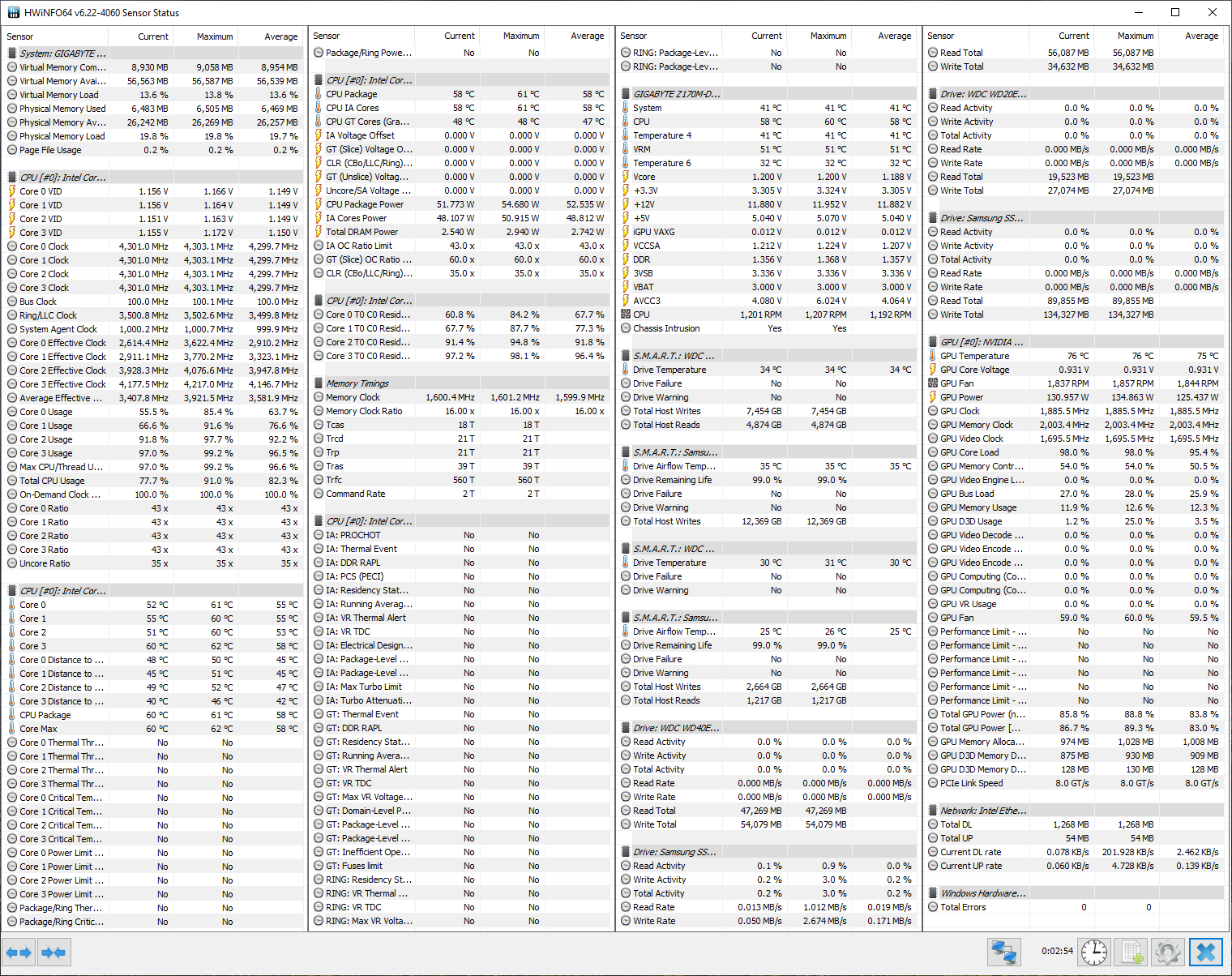

Erstelle bitte einen Screenshot von HWinfo, beim Starten bitte 'Sensors only' anklicken. Dieser sollte etwa so aussehen:
Wenn du damit das Spiel kurz laufen läßt, sieht man danach die Maximalwerte.

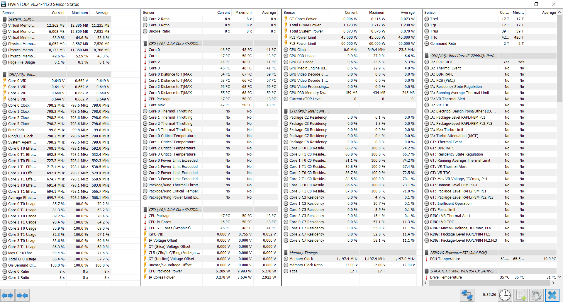

Das sieht merkwürdig aus als würde die CPU nie hochtakten. Hast du schon alles auf max Performance?
PROCHOT steht auf YES, das bedeutet das die CPU throttelt, obwohl sie max 50°C hat. Ich habe dazu folgenden Post gefunden:
https://www.computerbase.de/forum/threads/cpu-taktet-ohne-grund-in-den-abgrund.1572232/page-2 Post 38
Ich habe "Intel Adaptive Thermal Control" disabled. Danach direkt wieder ins BIOS und siehe da, 3.50 Ghz.
Jetzt starte ich HWINFO und schaue nach, alle Kerne laufen auf 3500 Mhz und das PROCHOT = NO.
Jetzt stimmen auch endlich mal die Temperaturen. 25-30° im Idle. Und auf Vollast 52°. Diese Temperaturen sind deutlich nachvollziehbarer meiner Meinung nach. Nach 5 Minuten Prime bleibt er bei ca. 50-54°.
Das könnte auch bei dir helfen, aber Achtung: Throttling funktioniert nicht mehr, d.h. wenn der CPU Lüfter versagt, ist die CPU kaputt.

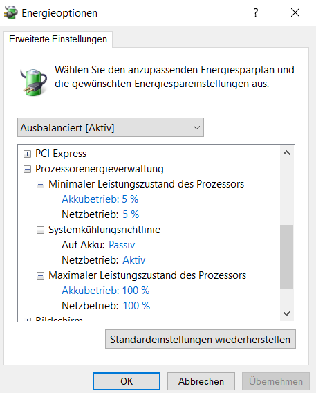

Schau mal bei den Energie Optionen unter Win ob die Max Leistung bei Prozessor bei 100% eingestellt ist.

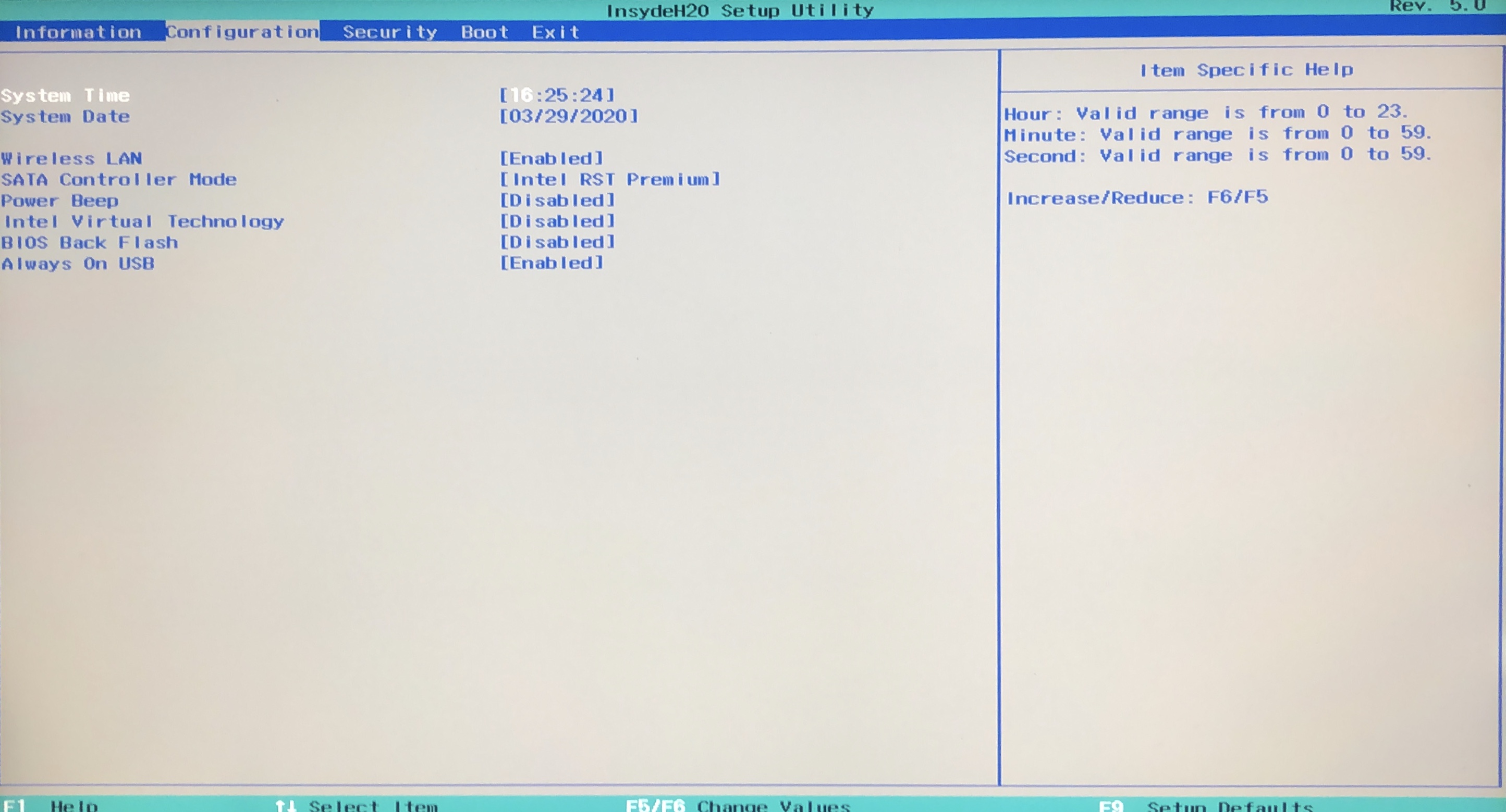

sollte alles auf Max Leistung sein. Im BIOS kann ich aber nix konfigurieren
Vielleicht hilft es den minimalen Leistungszustand der CPU im Netzbetrieb auf z.B. 50% zu erhöhen?
Gut beobachtet, hatte ich schon bei zahlreichen Skylake Prozessoren. Wenn noch Garantie auf dem Gerät ist, versuchen zu reklamieren, das ist ein Hardware Defekt.
