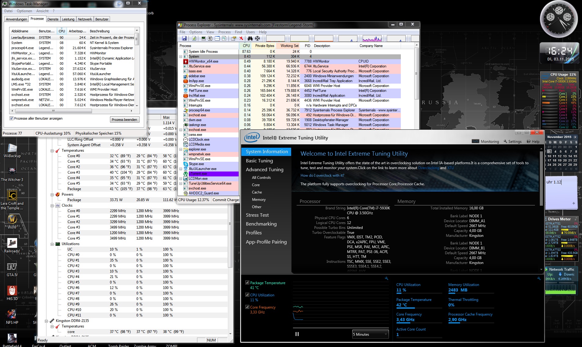

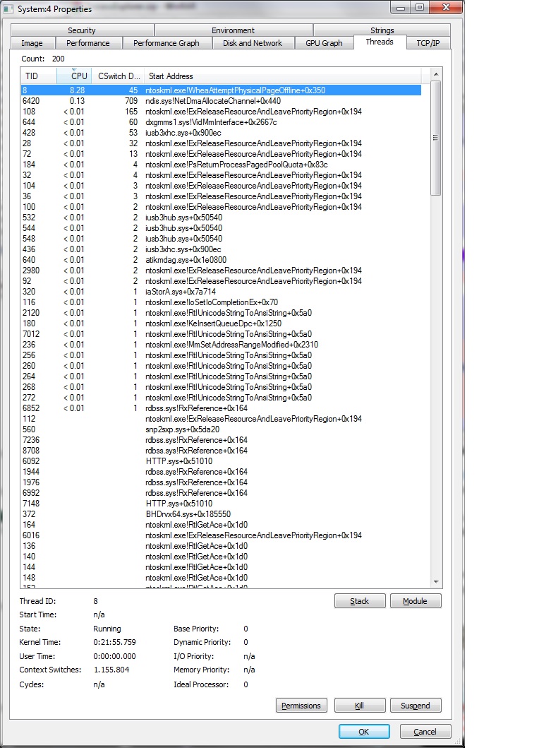

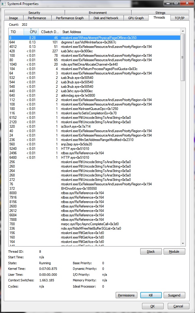

ja mit Hw Monitor, Sidebar gadet und der ProcessExplorer zeigen mir die Last an und halt das es vom System verursacht wird und der Datei wie oben im Bild zu sehen

laut temperatur bin ich zirka 10 grad über idel Temp also da ist schon ne last da
wenn es wieder auftritt test ich mit intel xtu meld mich direkt wenn ich was neues weiß

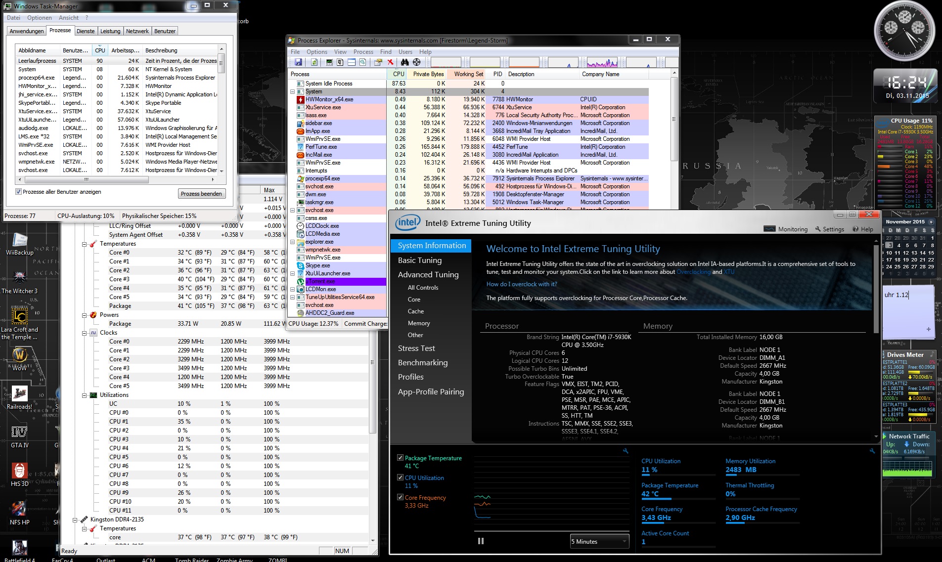

so hier

Puh das ist wirklich verzwickt... Viel sagen kann man dazu leider nicht und andere Quellen dazu gibt es auch kaum, da es sicher niemanden weiter auffällt. Ich tippe mal das hier einfach das Power Management des Chipset-Treibers verbugt ist. Das liegt dann aber vlt. sogar am UEFI, wenn dort falsche SSDT Werte eingetragen sind (https://en.wikipedia.org/wiki/Advanced_Configuration_and_Power_Interface#Processor_states) Dagegen wirst du kaum etwas machen können. Eine naheliegende Möglichkeit ist ein Mainboard-Wechsel / RMA, oder ein Wechsel auf Win 10.
