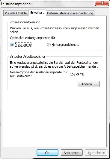

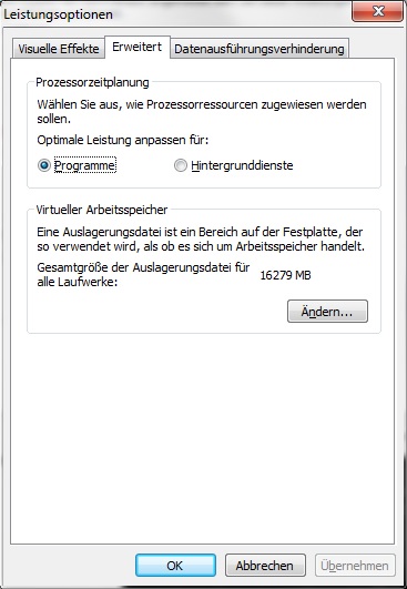

Auslasgerungs datein wo kann ich die einstellen ?
Sytemsteuerungen -System -System -erweiterte Systemeinstellungen -erweitert -visuelle Prozessorplanung......-erweitert...unten steht dann die Grösse der Auslagerungsdatei.

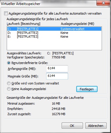

das richtig ? und dort dann 6144 ?

genau, benutzerdefiniert einstellen und dann 2 mal das gleiche. 6144 war nur ein Beispiel. Wenn du 16GB hast, kannst du auch 2 x 2048 oder 3072 eintragen. Es reicht wenig im Prinzip. Ganz abschalten tu ich sie aber nie, weil manche Programme sonst nicht laufen sollen, ausserdem werden manche Daten sonst bei plötzlichen Abstürzen einfach gelöscht.
Wenn du es auf eine SSD legst, würde ich max 3072MB eintragen.
