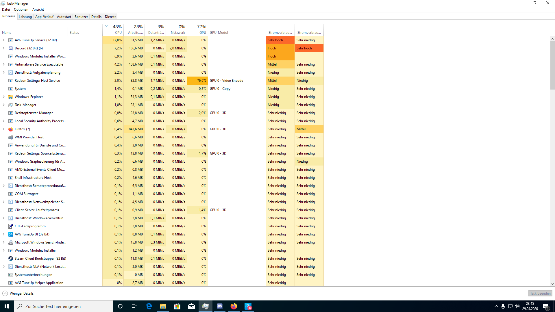

Kannst du dann mal einen Screenshot vom Takmanager machen, sortiert nach CPU-Last?
Kann das an der GPU liegen?, bin in keinem Spiel und die ist auf 75%
Also dieser komische AVG-TuneUp-Service schluckt Dir schon mal fast 20% Deiner CPU weg.
Was Deine GPU daneben "rechnet" kannst nur Du wissen.
Schmeiss den TuneUp-Service runter und starte die Kiste neu.
BFF
Eben gelöscht und neugestartet und 1 Minute dannach direkt ein Standbild mit 100% CPU auslastung gehabt. Kein Prozess hatte jedoch 100% verbraucht.

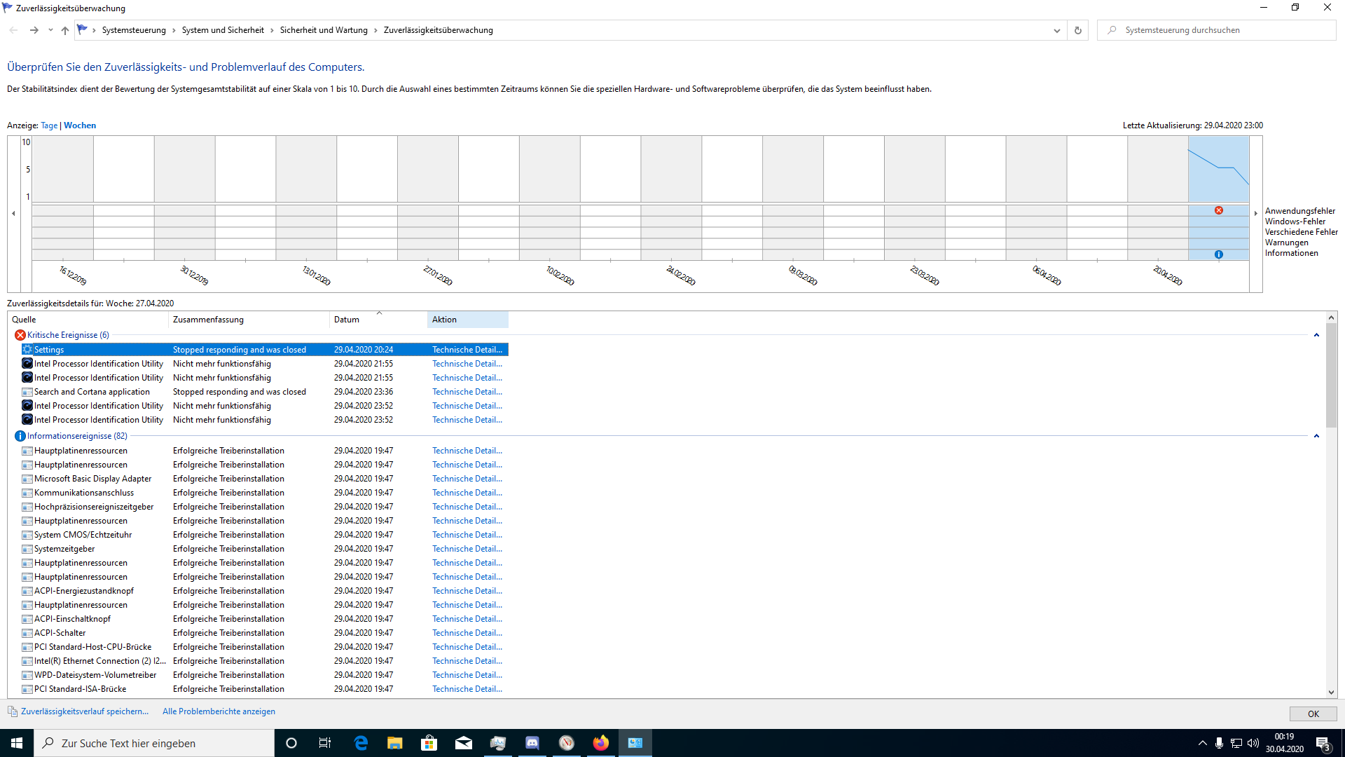

Hast Du jemals im Taskmanager die Lasche Autostart angeklickt bzw. unter Leistung den Ressourcemonitor benutzt?
Wenn das schon seit Monaten ist, was hast Du in der Zwischenzeit eigentlich gemacht?
Ich habe es ausgehalten. Nur in Dead by Daylight bekomme ich nurnoch einen Bann fürs verlassen des Spiels durch den Standbild. Wie genau soll ich das denn machen im Ressourcenmonitor oder mit dem Autostart?
Beim Autostart siehst Du was alles gestartet wird und der Ressourcenmonitor zeigt etwas mehr an als der Taskmanager.
Waehrend Du versuchst rauszufinden was die Last verursacht solltest Du nix laufen lassen im Hintergrund.
Also auch nicht den FF und den Rest da unten in der Taskleiste. Zusaetzlich schaust Du auch mal in den Zuverlaessigkeitsverlauf.
Hast Du jemals die Kiste mit was anderem scannen lassen als dieser AVG-Krams?
-> https://www.emsisoft.com/de/home/emergencykit/

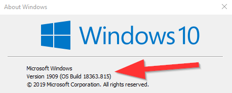

Und ganz am Ende, welches W10 hast Du? Aktuelles 1909 (Build 18363.815) oder was anderes?
Dass ist das, was mir unter Zuverlässigkeitsverlauf angezeigt wird.
Nix wirkliches zu sehen, ist ja gerade frisch installiert.
Welches W10 installierst Du da staendig? Und kannst Du mal dieses Intel Processoridentifications Tool deinstallieren?
W10 Pro hab ich auch. ;)
Allerdings solltest Du auch die Fragen vollstaendig beantworten. :D
Nicht das ich sonst so antworte: "Es liegt definitiv daran. Wenn Du das so machst ist alles wieder bestens".
Habe das Tool eben deinstalliert welches du genannt hast. Außerdem benutze ich W10 Pro. Habe gerade Windows Cloud deinstalliert und seitdem hatte ich kein Standbild/CPU 100%/ Keine Rückmeldung. Mal sehen ob es sich gleich noch ändert.
Wenn ich Dir jetzt erklaeren wuerde woran es liegt, wuerdest Du immer nochsagen, dass Du ein W10 Pro hast richtig?
Kommt es nicht an, dass es mehr gibt? z.B. die Versionsnummer oder Buildnummer?
