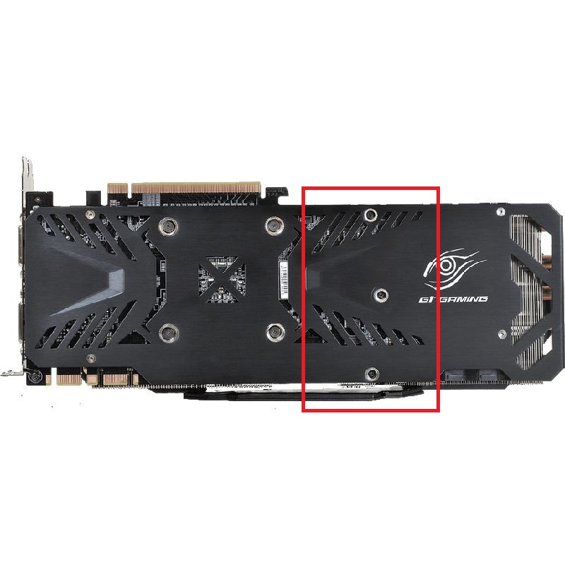

Außerdem fühlt sie sich (nach meinem Empfinden) heißer an als HW und Afterburner es behaupten. Aber das mag täuschen.
wo genau "fühlst" du da? du wirst dich höchstwahrscheinlich täuschen.

2. Auf der Backplate. Vermutlich.

Neben der sehr heißen Backplate fiel mir zudem auf, dass die Lüfter immer schon bei ~65° abschalteten.
Das kam mir komisch vor. Also, Lüfter per Afterburner manuell auf stetig 75% gestellt und Benchmarks laufen lassen.
Siehe da. Kein Fehler. Im Anschluss habe ich noch 45min Overwatch gespielt. Kein Fehler.
Die GPU Überhitzt also. Jedoch nicht am Chip!
Mit der 75% Lüftereinstellung ließ sich die Karte genug kühlen um nicht zu überhitzen.
Hat jemand eine Vermutung wo hier der Fehler liegen kann? Ein fehlendes Heatpad ist mir beim Paste erneuern nicht aufgefallen.:confused_alt:
Eventuell VRAM zu heiß? Auf der Oberseite der Karte ist ebenfalls eine Reihe an Bauteilen. Auch dort ist keinerlei Heatpad o.ä. installiert

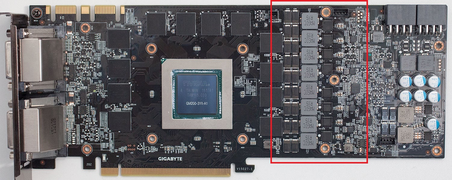

Folgend der entsprechende Bereich, welcher wesentlich heißer als der Chip selbst wird:
das sind die VRMs (spannungswandler). dass die überhitzen würde sehr gut zu der schlechten leistung passen; je wärmer die teile werden desto ineffizienter arbeiten die, sprich von dem strom der reingeht wird mehr in wärme umgewandelt und entsprechend weniger bleibt für speicher und GPU übrig*.

Gibt es denn einen allgemein bekannten Grund für überhitzende VRMs?
Das wird ja kaum der Zustand ab Werk sein.
Was wären mögliche Lösungsansätze? Mit hoch laufenden Lüftern läuft die Karte zwar, ist jedoch grauenvoll laut.
Eventuell Heatpads auf den VRMs oder ähnliches?

Und wenn die RAMs und Spannungswandler von Haus aus keine Wärmeleitpads haben, kann man da wohl nicht viel machen, da ja die gegenüberliegenden Kühlflächen fehlen dürften im Kühlerboden für die Wärmeableitung.
die power stages haben über ein WLPad kontakt mit dem kühler. das vllt mal erneuern?
in dem bereich auf der rückseite WLPads zwischen PCB und backplate zu packen wird zumindest nicht schaden. nötig sollte es nicht sein.

Damit meine ich, ob es sich um einen Defekt handeln kann oder einfach ein Fehler in der Kühlung vorliegt?!

Bei Fanspeed auf 50% habe ich eine GPU Temp von ~50°C. Dann überhitzen jedoch die VRMs und die GPU schmiert ab. Bei 75% habe ich eine GPU Temp von 42°C und die VRMs bleiben kühl genug. Der Temp Unterschied lässt sich auf der Backplate deutlich fühlen.
Dann werde ich mal versuchen neue WLPads für den Kontakt zum Kühlkörper und eins für Kontakt zur Backplate zu bekommen. Empfehlungen oder Richtwerte was Dicke der Pads und Hersteller angeht?
