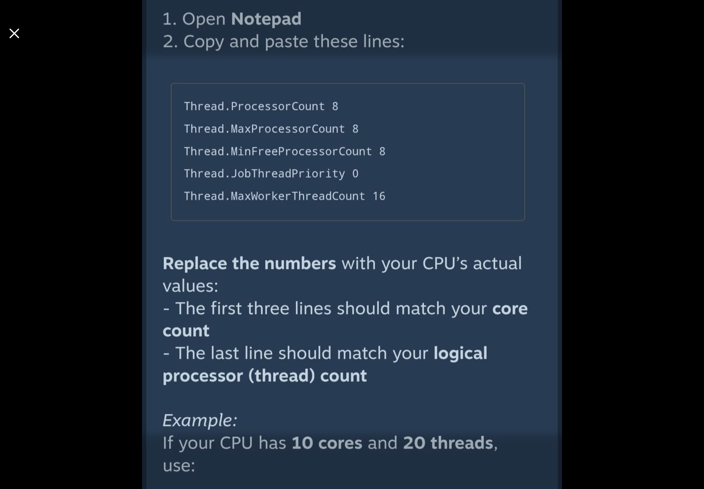

Folgendes werde ich selbst heute Abend aber mal rein aus Interesse testen und die Auslastung vergleichen, auch wenn ich eh im gesetzten 240 FPS Limit hänge, aber vielleicht hilft dir das ja tatsächlich bei den FPS.
Datei dann als user.cfg im Hauptverzeichnis speichern.
