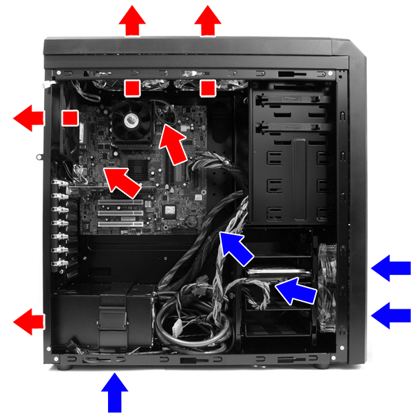

Noch einmal zu deinem Wärme-Problem:
ohne genaue Angaben zum Gehäuse können die Tipps nur allgemein ausfallen.
Den PC reinigen und auch den/die Lüfter der GPU vom Staub befreien.
Den CPU Kühler demontieren, Kühlkörper und Lüfter vom Staub befreien.
Alte WLP von CPU und Kühler entfernen und neue WLP dünn & gleichmäßig auftragen.
Kühler wieder montieren.
Zwei 120mm Gehäuselüfter kaufen, einen vorne einblasend, den anderen hinten ausblasend montieren. Wenn du in deinem Gehäuse (ich weiß immer noch nicht, welches du verwendest
), keine 120mm Lüfter verbauen kannst, wäre das schlecht, weil kleinere Lüfter weniger effektiv und eher laut sind.
Da du ja den PC ohnehin offen hast, kannst du auch gleich die Kabel ordentlich hinter dem Mainboard-Tray verlegen. Ein Kabelsalat im Gehäuse verhindert den ordentlichen Airflow im Gehäuse und sieht zusätzlich auch nicht gut aus.
Apropos Airflow:
Wie auf dem Bild zu sehen ist, vorne kühle Luft rein, hinten (und ggf. oben) warme Luft raus.
Wenn die PSU unten montiert ist, hat sie ihren eigenen kleinen Kühlkreislauf (unten kühle Luft rein, hinten warme Luft raus).
Wenn die PSU oben montiert ist, hilft sie ein wenig, die warme Luft aus dem Gehäuse zu transportieren. Nachteil bei der Montage oben: die PSU wird nicht gekühlt.
