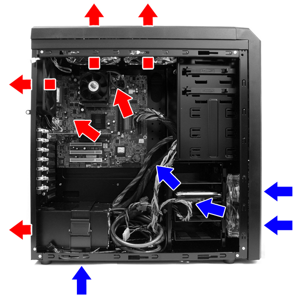

Apropos Airflow:
Wie auf dem Bild zu sehen ist, vorne kühle Luft rein, hinten (und ggf. oben) warme Luft raus.
Wenn die PSU unten montiert ist, hat sie ihren eigenen kleinen Kühlkreislauf (unten kühle Luft rein, hinten warme Luft raus).
Wenn die PSU oben montiert ist, hilft sie ein wenig, die warme Luft aus dem Gehäuse zu transportieren. Nachteil bei der Montage oben: die PSU wird nicht gekühlt.
