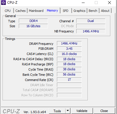

PCTüftler schrieb:
CPU Z Reiter "Memory"
Screenshot angefügt, war auch im BIOS XMP ist auf Profil 1 aktiviert (3000mhz steht dabei)
