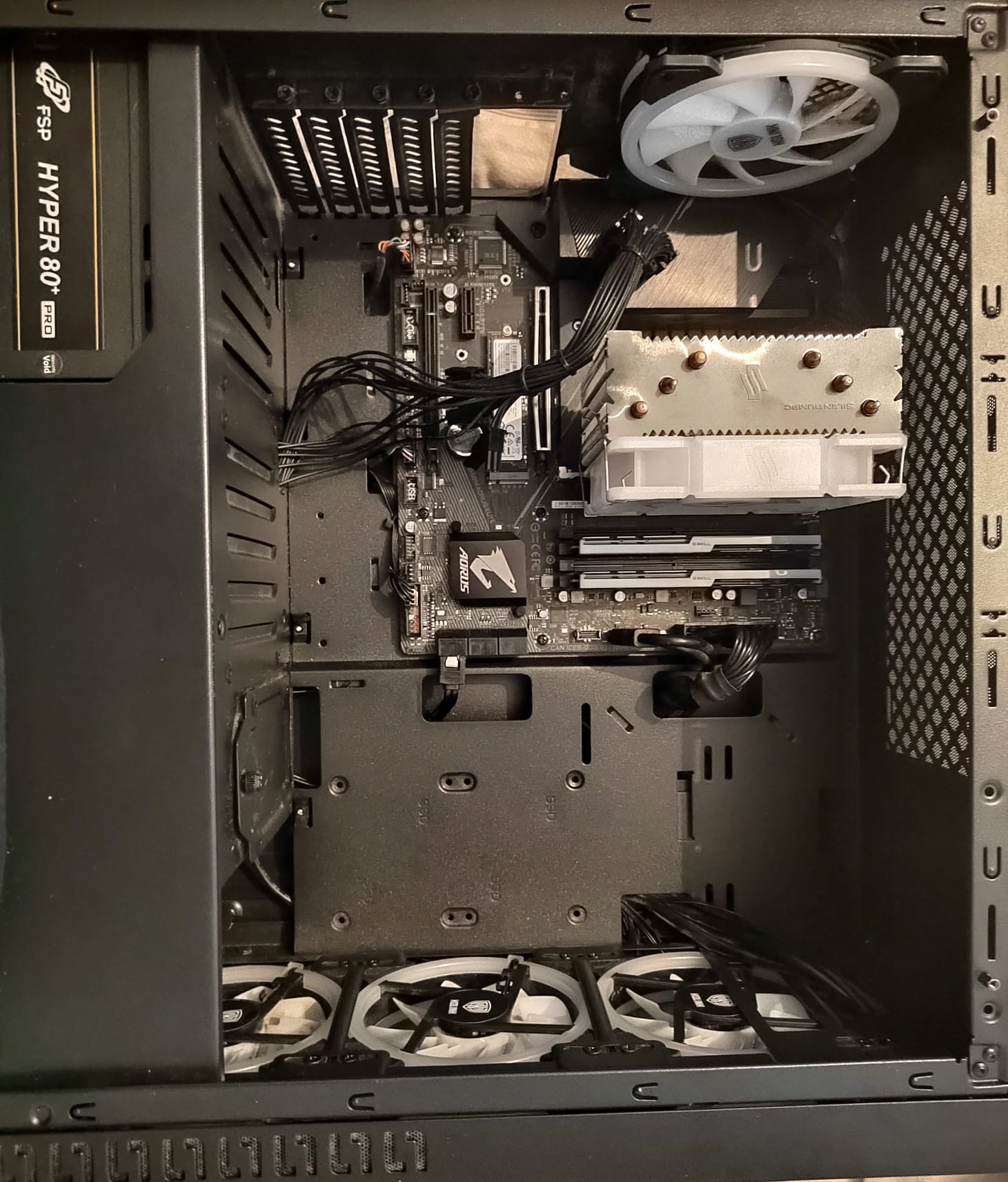

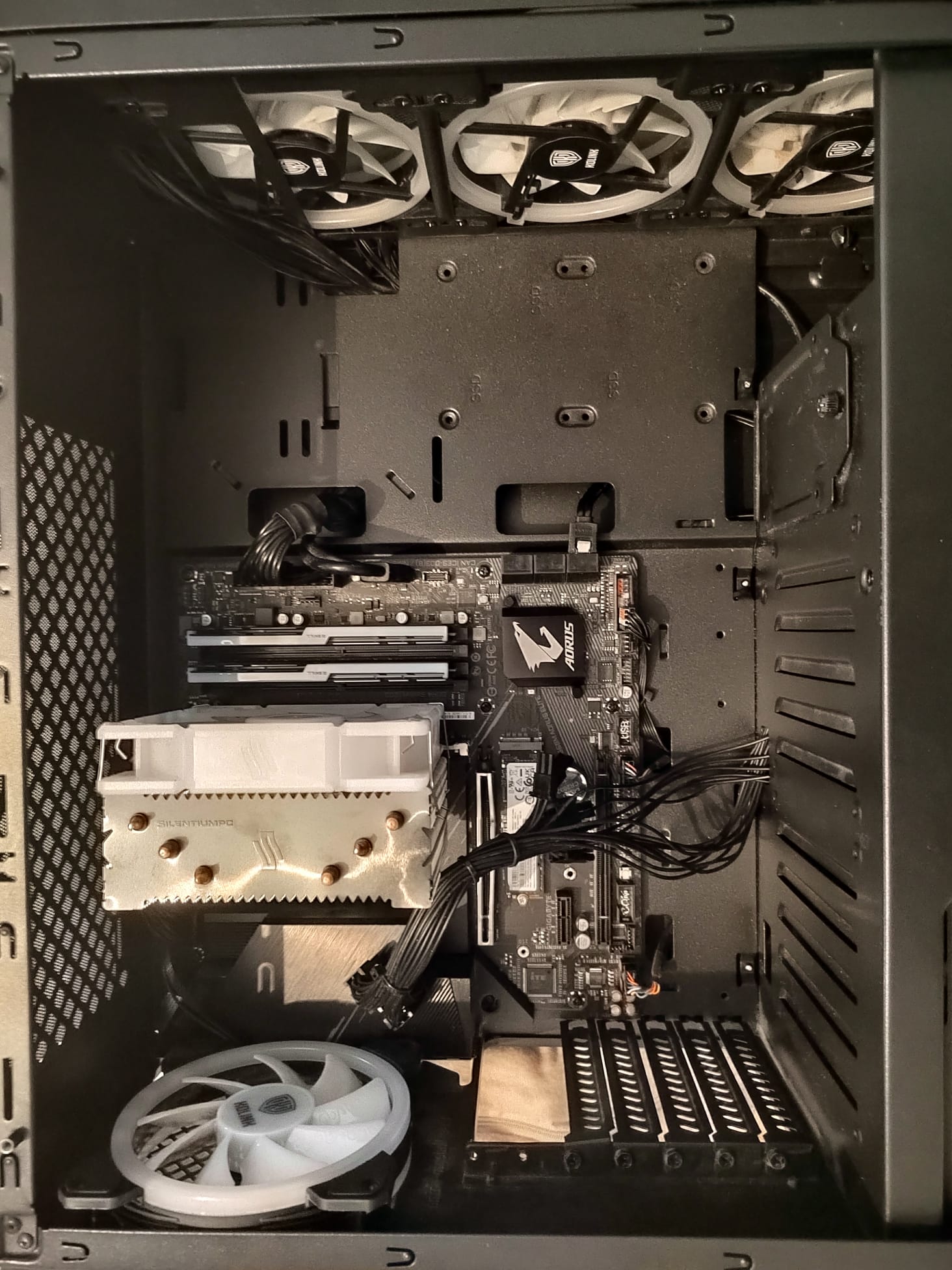

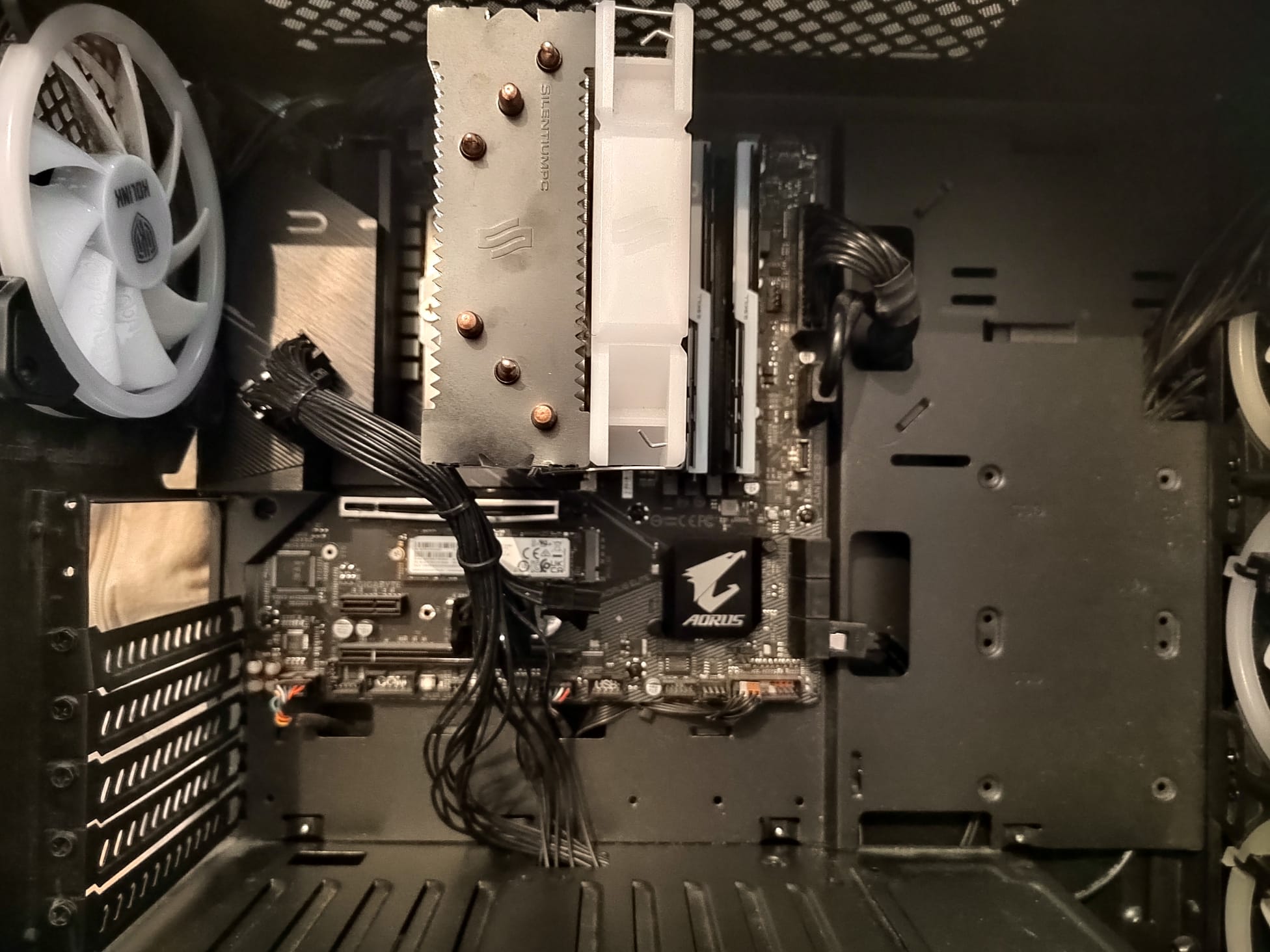

@Drewkev hier die versprochenen Bilder

DeanRyo schrieb:
irgendein Modell von be quiet!,
Am Foto erkennt man: SilentiumPC, also alter Endorfy Fera (oder Spartan?)
DeanRyo schrieb:
dass es von High-Tech stammt und ein Tower-Case ist
Die Lüfter sagen Kolink. Mit ATX-Boards wirds recht eng, aber sollte gerade so noch reinpassen, hat ja 7 Slotblenden.
Naja, egal.
Ich würde trotzdem nochmal über eine Riser-Kabel-Lösung nachdenken, ist vielleicht die günstigste Variante.
(bzw. die allerbilligste Variante ist natürlich den Tower auf den Tisch zu legen, dass die Grafikkarte im Slot steht, raushüpfen kann sie dann ja nicht. Aber dafür braucht man natürlich den Platz.)
