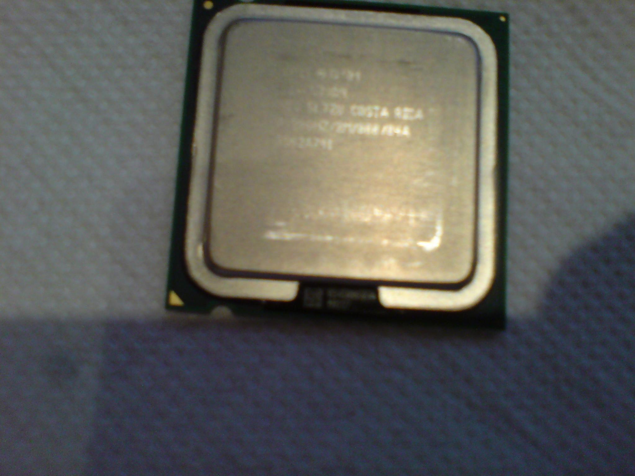

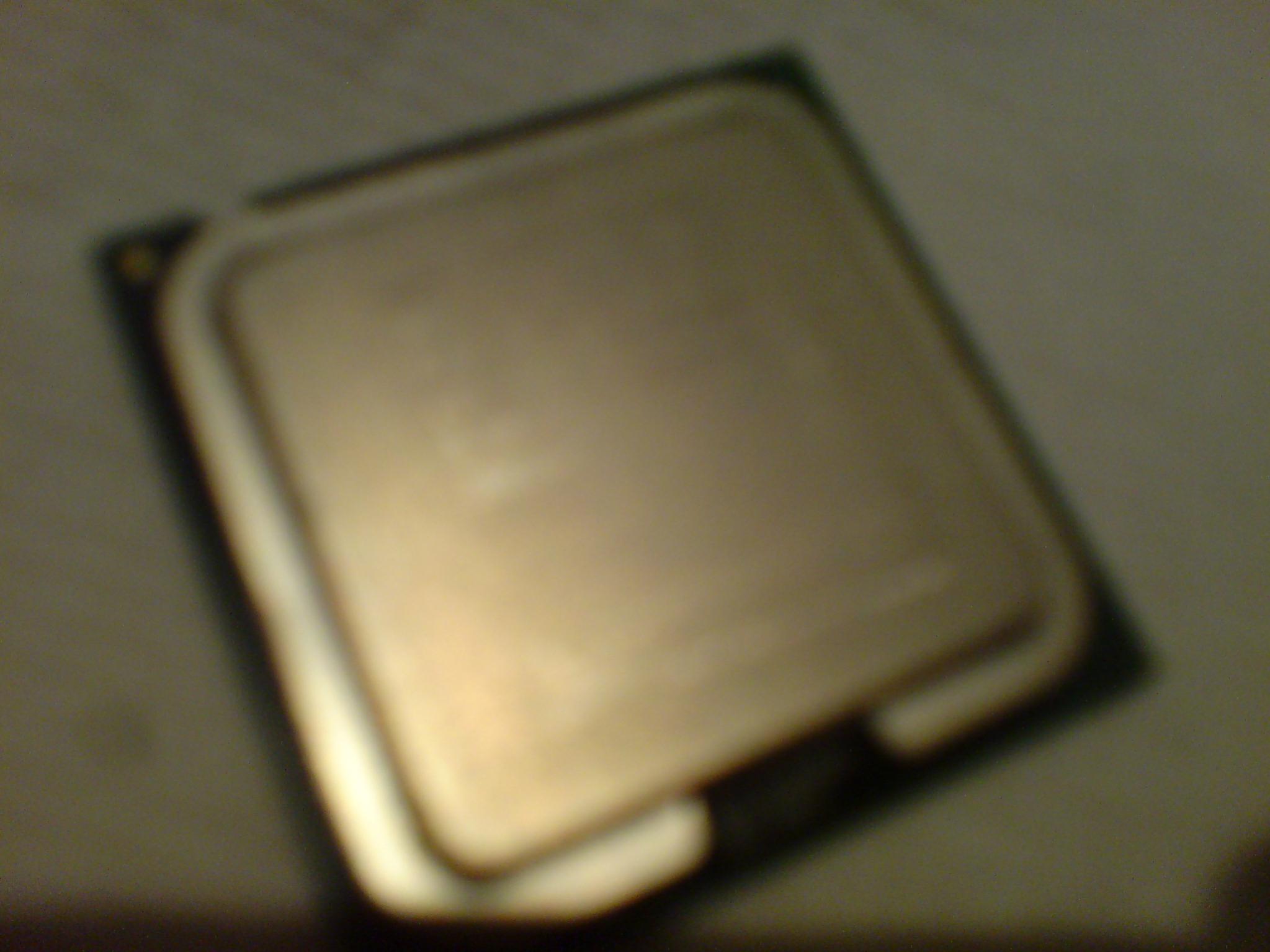

Heya.
Also ich habs nun erstmal mit Kuchenpapier abgemacht und an sich siehts doch schon ganz gut aus?
Von den oben genannten Sachen habe ich nichts außer Nagellackentferner hier im Haus, könnt ich den also auch dafür verwenden?
Wärmeleitpaste hab ich vorhin gekauft gehabt.

Aber wer die Reste der alten WLP nicht entfernt muss mit deutlich wärmerer CPU leben.
