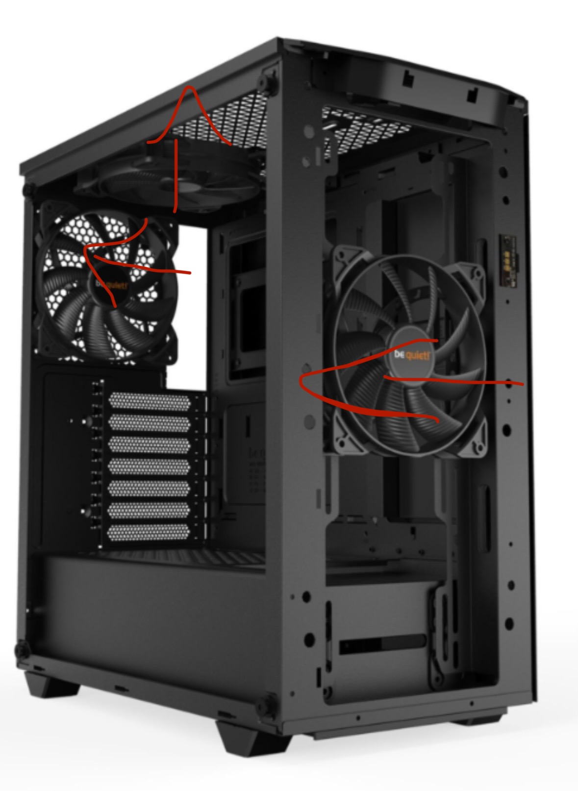

Du hast einen absoluten Top-Kühler. Da würde ich den auf jeden Fall behalten und schauen, ob man nicht den Airflow deines Gehäuse verbessern kann. Wieviele und welche Gehäuselüfter hast du verbaut? Wie sind diese ausgerichtet und eingestellt?
Ich habe 3 Lüfter wie auf dem Bild verbaut.
Wenn ich den PC starte und direkt HWINFO öffne habe ich schon 75 Grad.
Dann kauf einen vierten für die Front, das macht durchaus einen relevanten Unterschied, würde ich stark vermuten.
Stell den einen Front Lüfter so ein, dass der die Luft direkt auf den CPU Kühler pustet.
Stell den untern Front Lüfter so ein, dass er die Luft auf die Grafikkarte pustet.
Reaktionen: NerdmitHerz, Ruwinho und XP9377

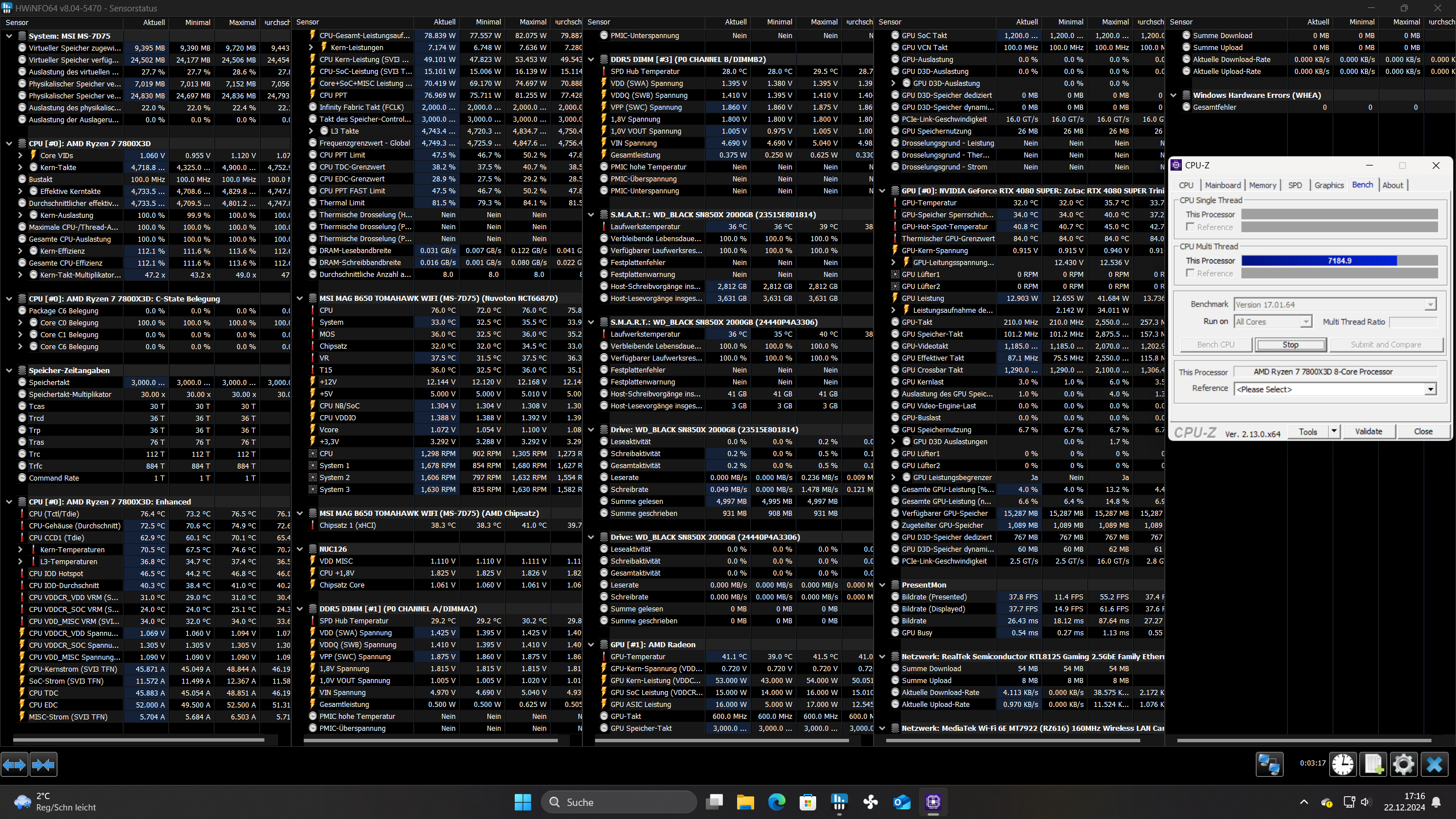

@XP9377
HWInfo hast du ja schon. Mach das mal auf und bei CPU-Z auf der Seite "Bench" den Stresstest und mach mal bitte Screenshots von HWInfo, dann lässt sich der Fehler vermutlich recht schnell finden. Wichtig wären Daten der Lüfter. Man kann HWInfo in die Breite strecken mit den ⬅️➡️ Pfeilen, unten links. Der Bench von CPU Z ist auch nicht sehr fordernd.
Screenshots gehen mit SHIFT+WIN+S und mit STRG+V kann man sie einfach im Forum einfügen.
Reaktionen: qiller und XP9377

@coxon das wären die Werte vom Stresstest. Komischerweise erreiche ich bei manchen Games im Menü eine höhere Temperatur.

Deine Temps sehen soweit sehr gut aus und absolut normal dafür, dass der Noctua nur einen Lüfter in der Mitte hat. Die 4080 ist ja auch kein Kind von Traurigkeit und wird ihre Abwärme beim Zocken mit durch den Kühler jagen. Lässt sich einfach vermeiden wenn noch zwei Frontlüfter für die Frischluft besorgst.
