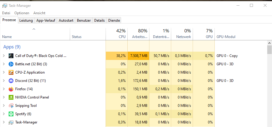

Ich habe inGame eine CPU Auslastung von 40 bis 50% aber die GPU hat nur 2 bis Max 7% Woran kann das liegen ?

ja Dual ist aktiv Aktuell mit dem Taskmanager und CPU-Z
Dann hast du einen Auslesefehler. Auch eine 3090 schafft keine 60+ FPS bei diesen Einstellungen mit <10% Auslastung.
Welches Programm nutzt du denn zum Auslesen der Auslastung?

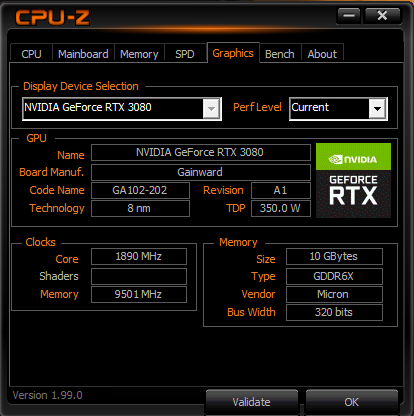

Welcher genau und mit welcher Frequenz läuft der? Am besten mit CPU-Z (von den Tabs/Reitern SPD und Memory jeweils einen Screenshot machen, hier posten) nachschauen. In welchen Slots stecken die Riegel?

Versuchs mal mit Alt+R ingame, anstatt dem Taskmanager.
1. Dein Speicher läuft nur mit 2133 Mhz
2. Wenn du aus dem spiel raustabbst oder das Spiel im Background läuft zeigt der Taskmanager logischerweise wenig Auslastung auf der Gpu an versuchs mal mit Msi Afterburner um die Auslastung im Spiel direkt per Overlay anzuzeigen.

Hmm XMP ist aktiv Und hab extrea Fenstermodus gemacht und die werte sind so auch ingame
Und wird direkt vom Board zurückgesetzt weil es nicht laufen wird. Der Taskmanager zeigt da besonders bei der GPU Auslastung oft keine belastbaren Werte.
