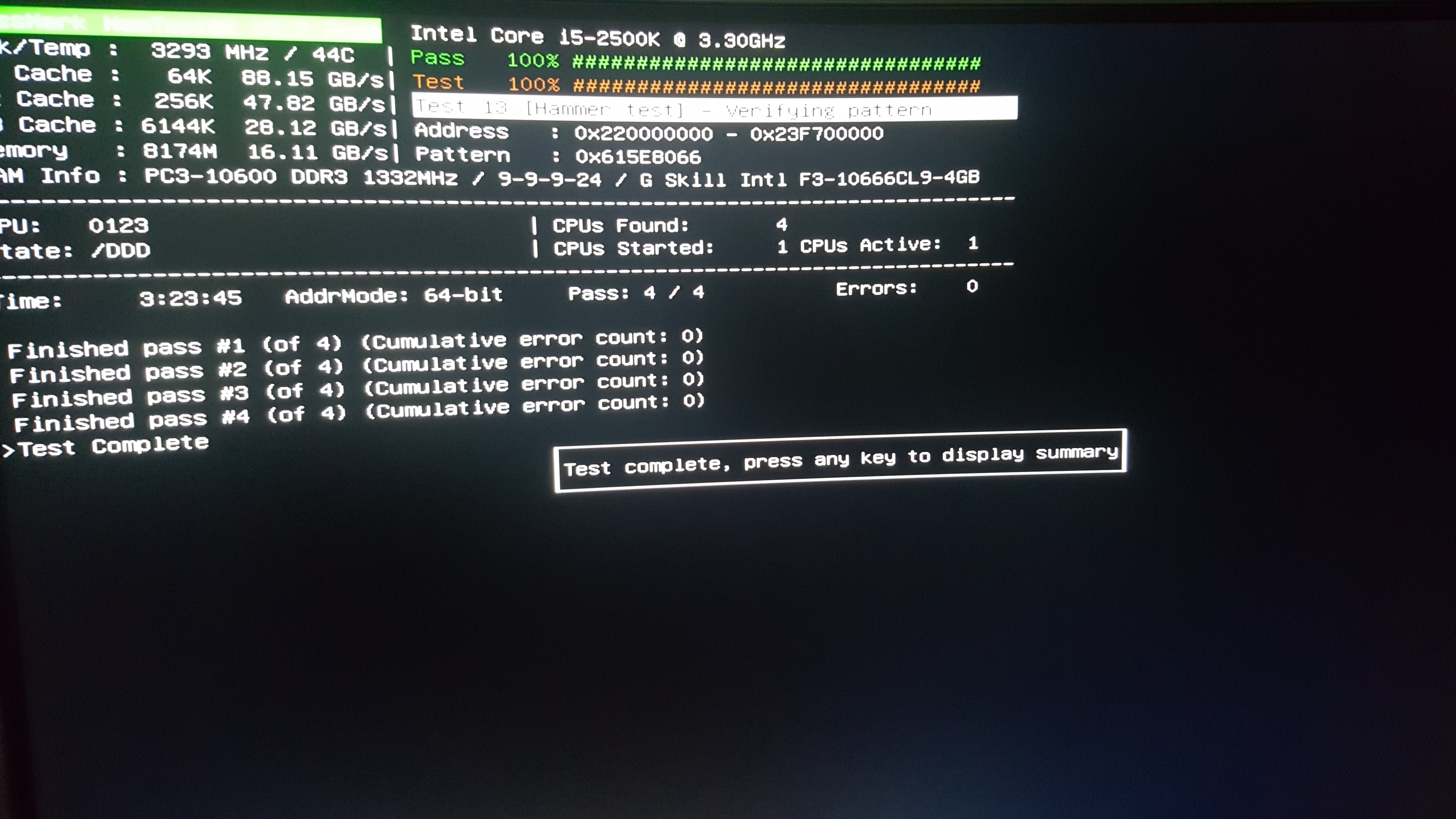

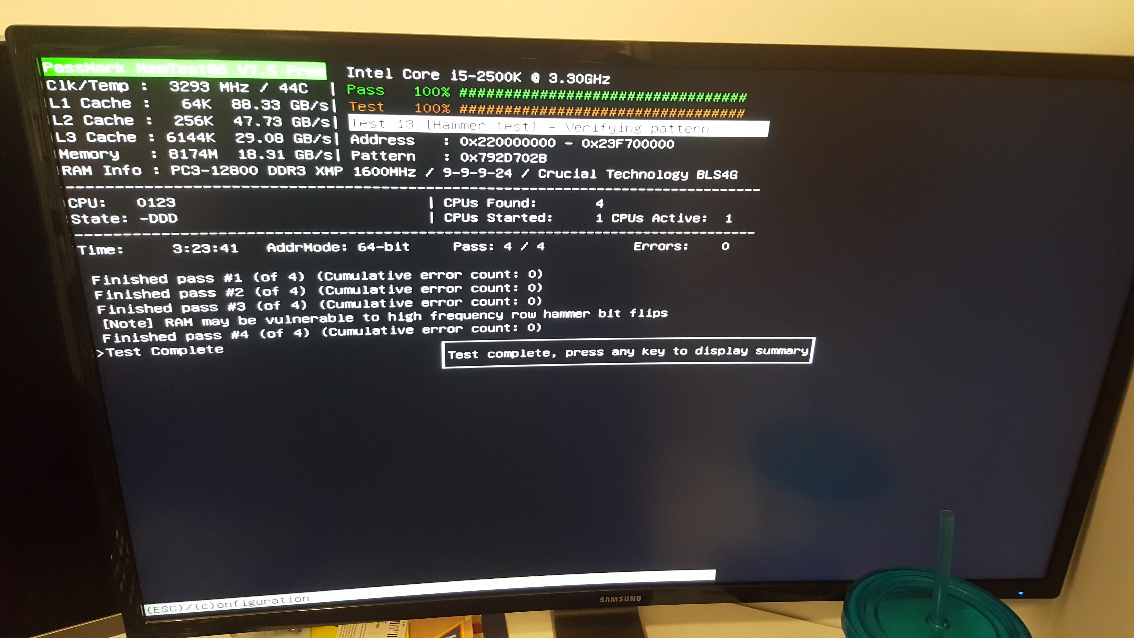

Ich habe zwei RAM-Riegel ausgebaut und die anderen zwei getestet. CPU-Turbo habe ich deaktiviert.
Es wurden keine Fehler gefunden, CPU-Auslastung ist aber nach wie vor bei 100%. Demnach kann man ja darauf schließen, dass es nicht die RAM-Riegel sind, oder? Weil wenn die zwei in Ordnung sind und sonst keine eingebaut sind, wirds ja nicht besser wenn die vlt. fehlerhaften noch eingebaut werden?

Also kurzes Update: Die anderen zwei RAM-Riegel haben auf denselben Slots auch keine Fehler gezeigt (im Anhang). (Was heißt RAM may be vulnerable to high frequency row hammer bit flips?

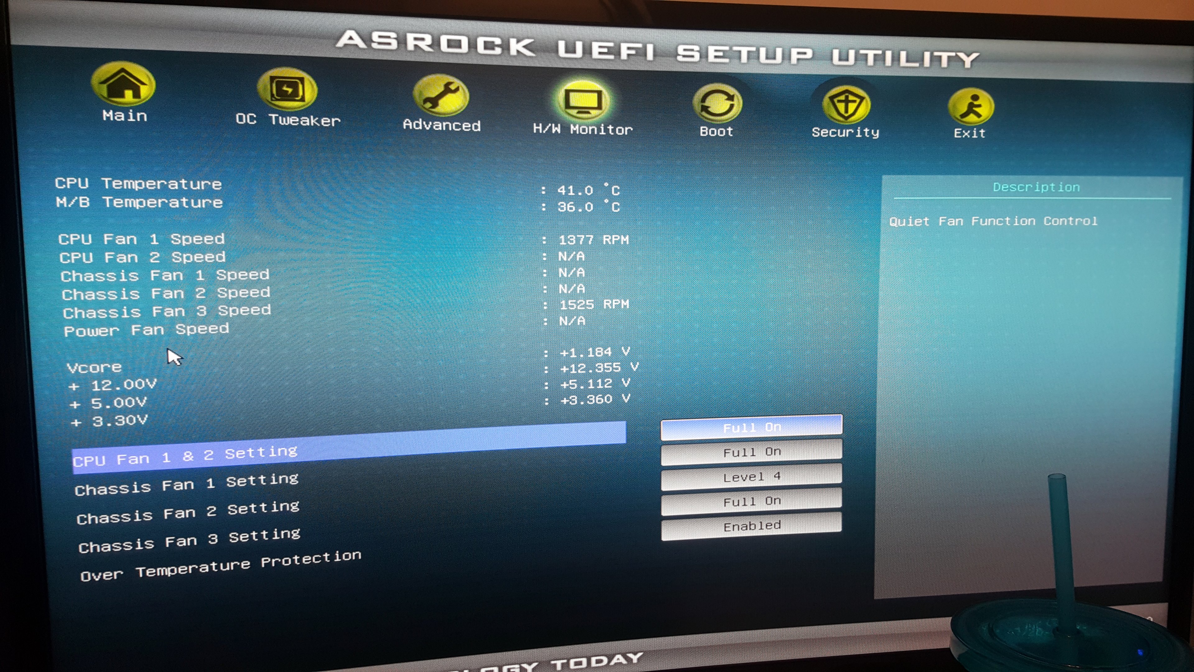

Anderes Update: Meine Temperaturen waren OHNE guter Lüftung, ich habe gestern zwei Lüfter installiert und siehe da:
Im Leerlauf ist die CPU bei ca. 32°C, beim Zocken geht sie auf maximal 50-60°C rauf, da sollte demnach alles passen (von der Temperatur her).

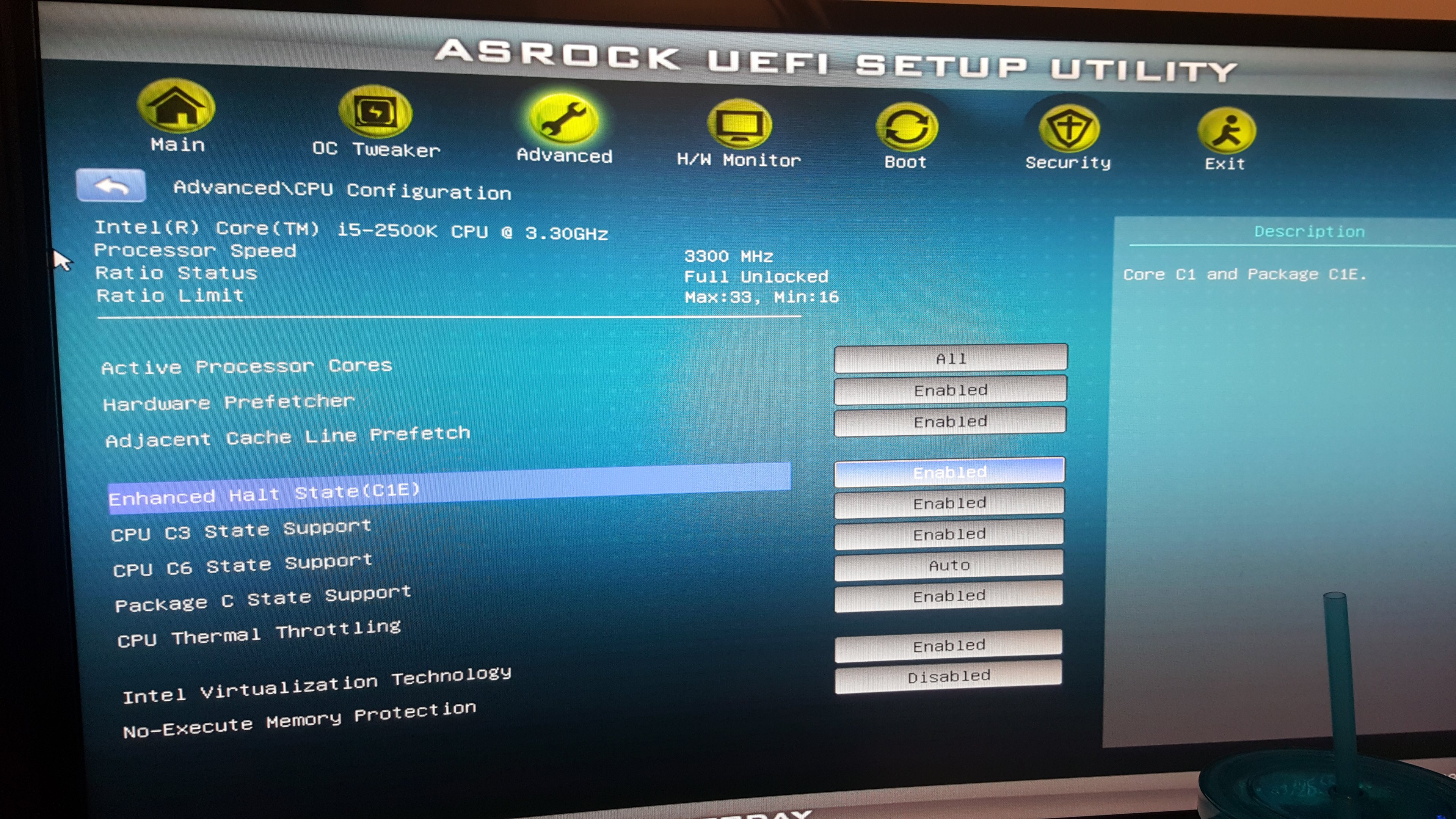

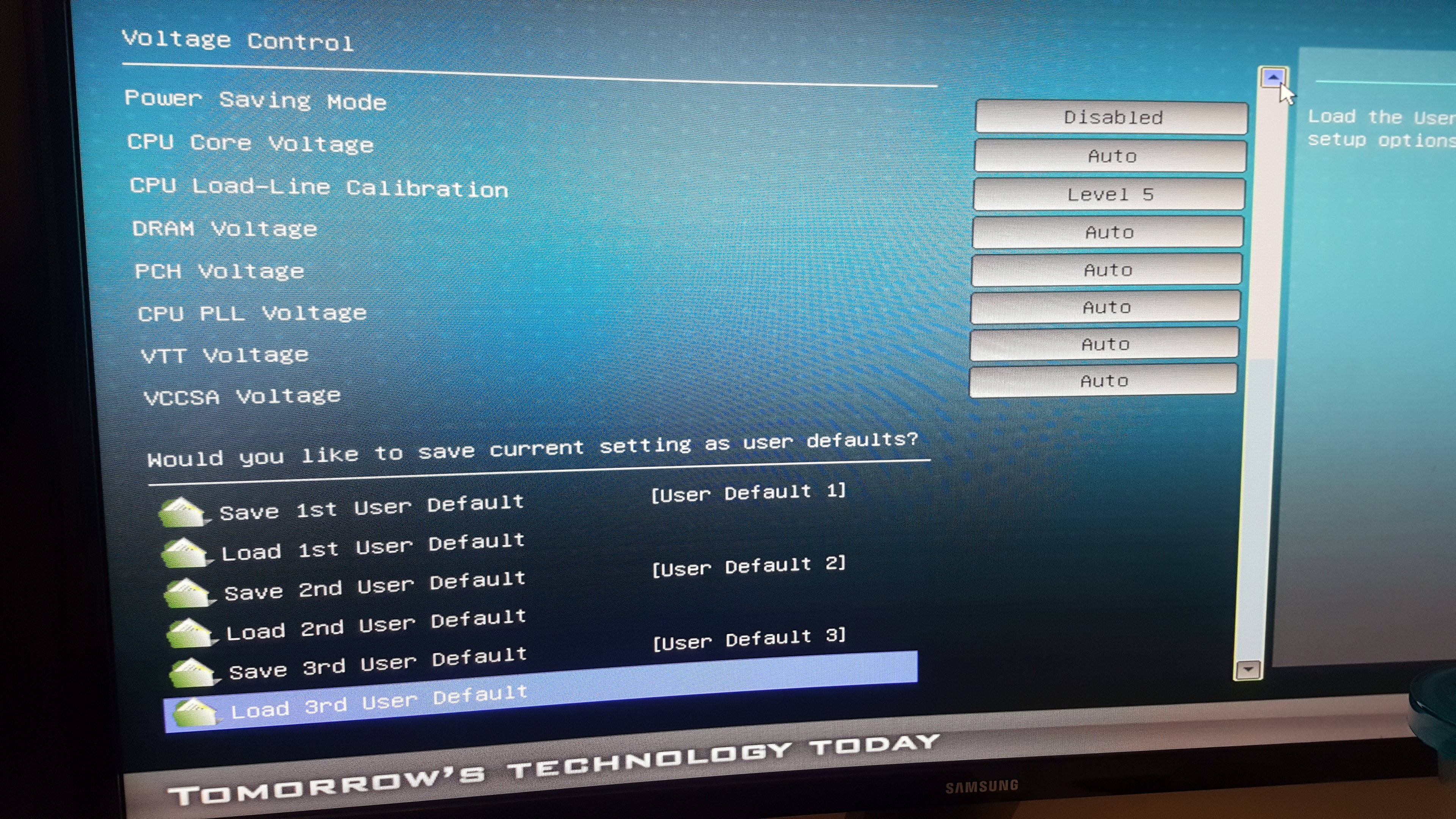

Ansonsten sind anbei die BIOS-Einstellungen :)
Danke euch!
EDIT: Falls ihr genauere BIOS-Einstellungen braucht, bitte sagen, dann reiche ich die nach :)

Hey, das hört & liest sich ja jut ej. :)
Dann woll'n wa mal:

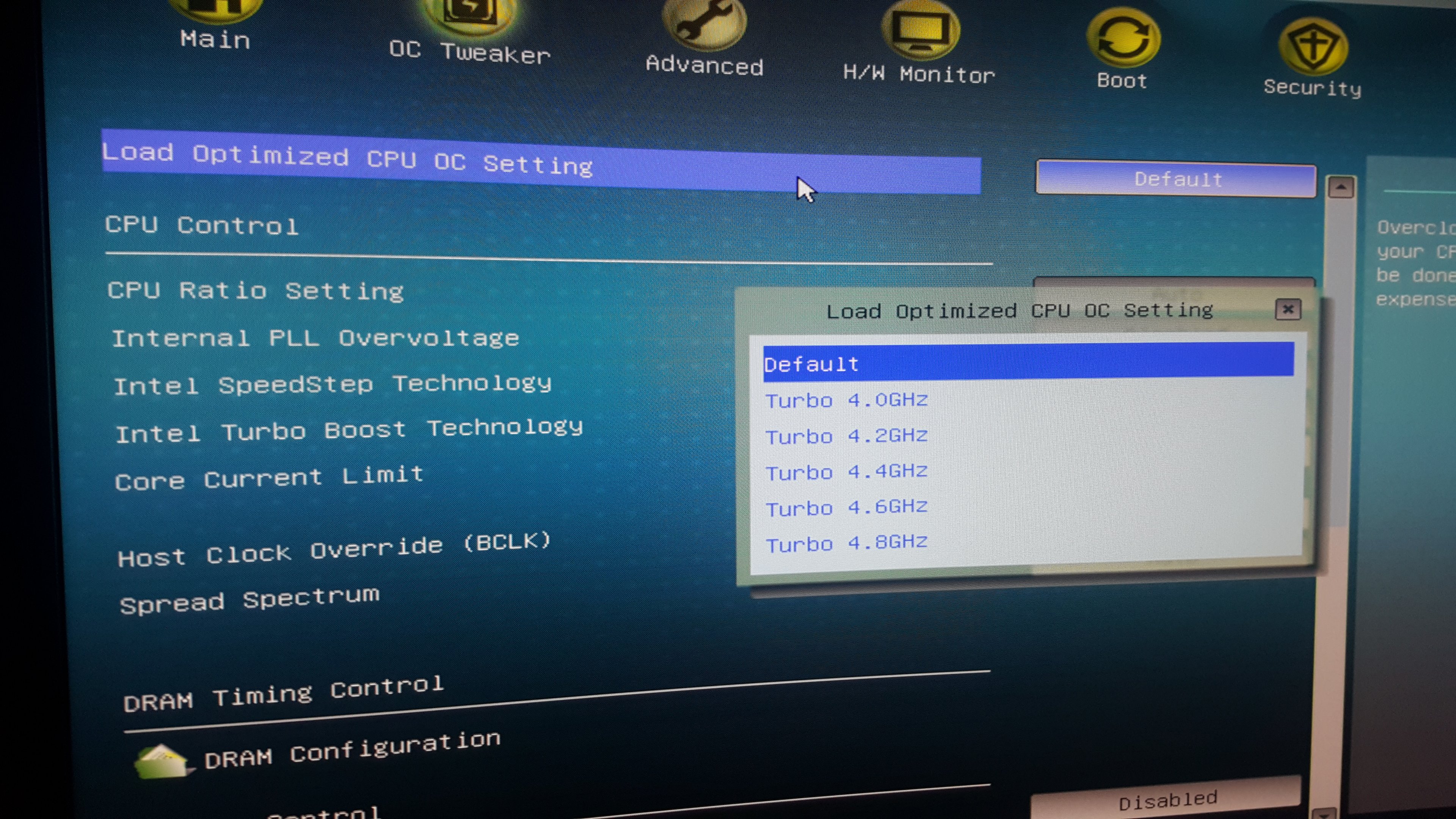

1. "Load Optimized CPU OC Setting" -> bitte deaktivieren bzw. auf [Manual]

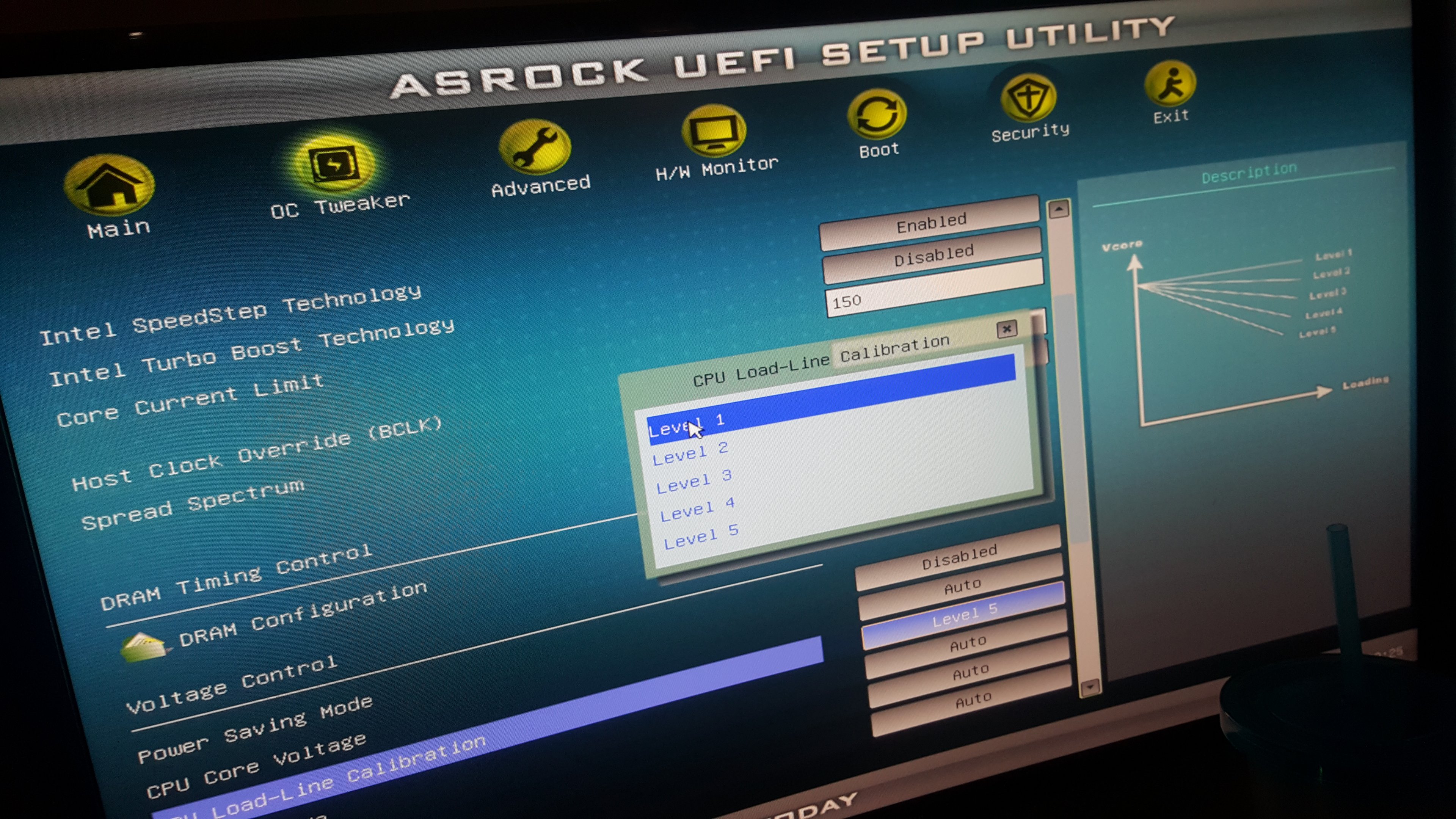

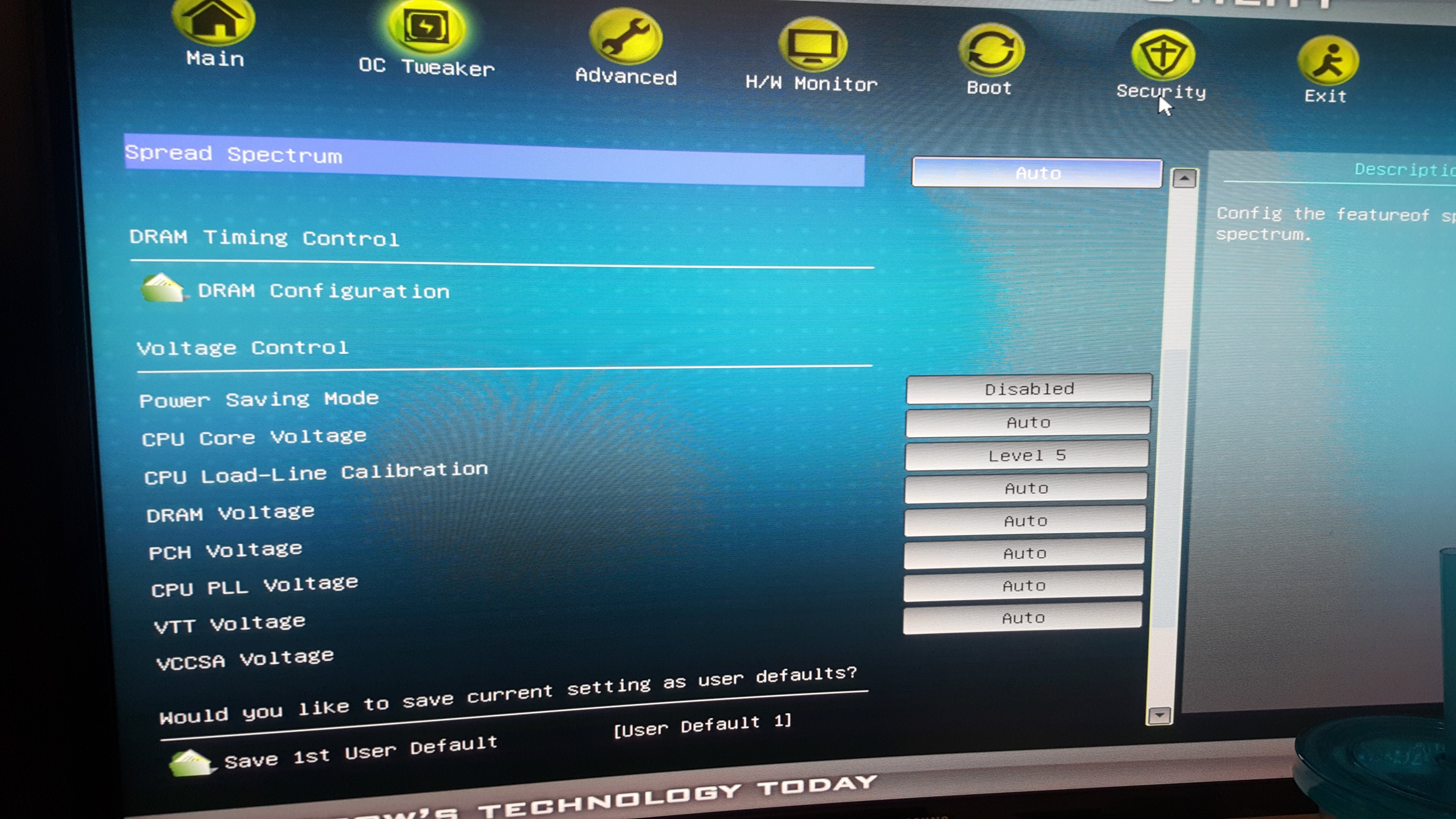

2. Warum ist denn die "CPU Load Line Calibration (LLC)" auf [Level5]? Wieviel Level gibt's? Kommt vlt. vom Auto-OC (siehe 1.).
3. "No-Execute Memory Protection" sollte besser aktivert werden, sonst :alien_alt:.:skull_alt:.:heul:.
4. "Enhanced Halt State (C1E)" kannst Du gern deaktivieren. Das spart nur wenige Watt, aber bringt manchmal Knackser oder leichte Hänger beim Wiederaufwecken der Kerne.
5. :evillol: "CPU Thermal Throttle" & "Over Temperature Protection" sind aktiviert. Ahnte ich's doch. :king:
6. Den CPU-Turbo kannst Du später, wenn das 100%-Auslastungsproblem weg ist, wieder aktivieren. War ja nur wg. Memtest.

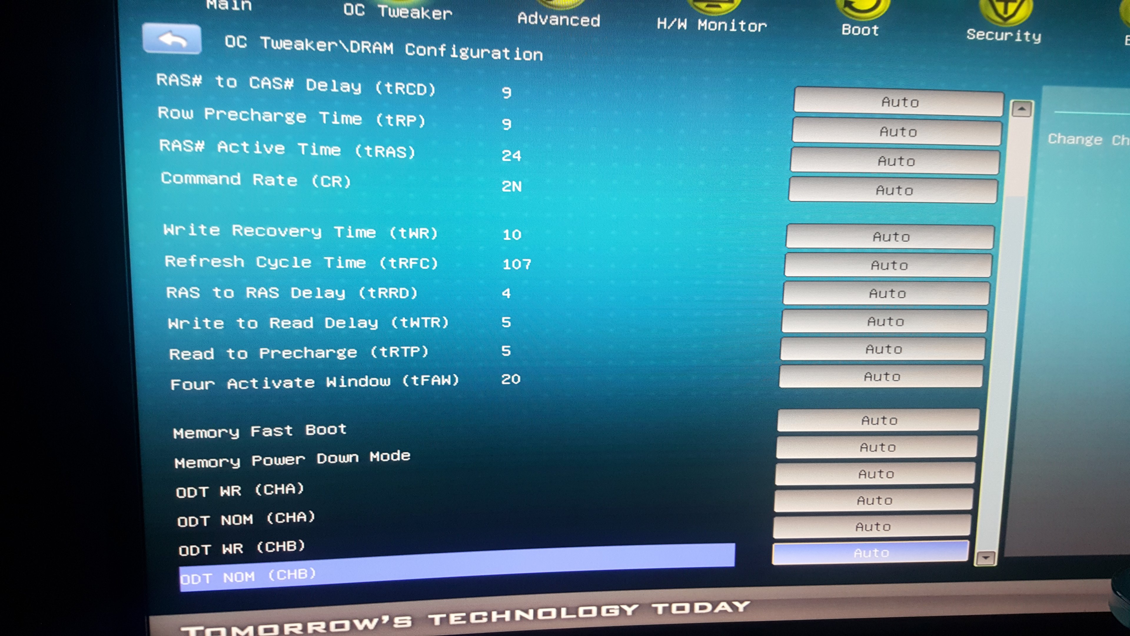

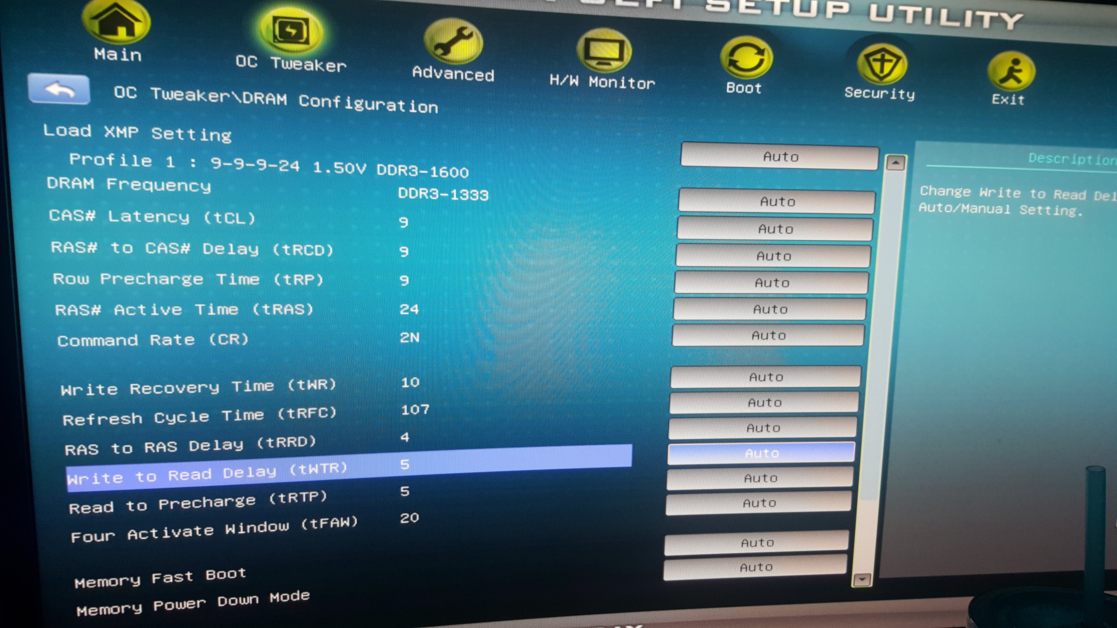

Statt der doppelten "CPU Config" Bilder bitte mal 1-2 vom "DRAM Configuration" Untermenü machen. Danke!
Dazu mal einige Infos zum Lesen ... in Deutsch (Kurzantwort) und in Englisch (ausführlich).
Habe dort gelesen, dass Deine 2 bzw. 4 RAM-Module nicht sehr "stressfähig" sein sollen.
Aber ich würde Deinen bisherigen Ergebnissen noch keinen großem Glauben schenken.
Die automatische Übertaktung vom Board wird da sicherlich große -:skull_alt:-:grr:-Wirkung erzielt haben.
Erst ohne diesem OC & deaktiviertem CPU-Turbo würde ich dem Memtest86-Ergebnis Beachtung schenken.
Und klar, teste auch die anderen Slots. :cool_alt:

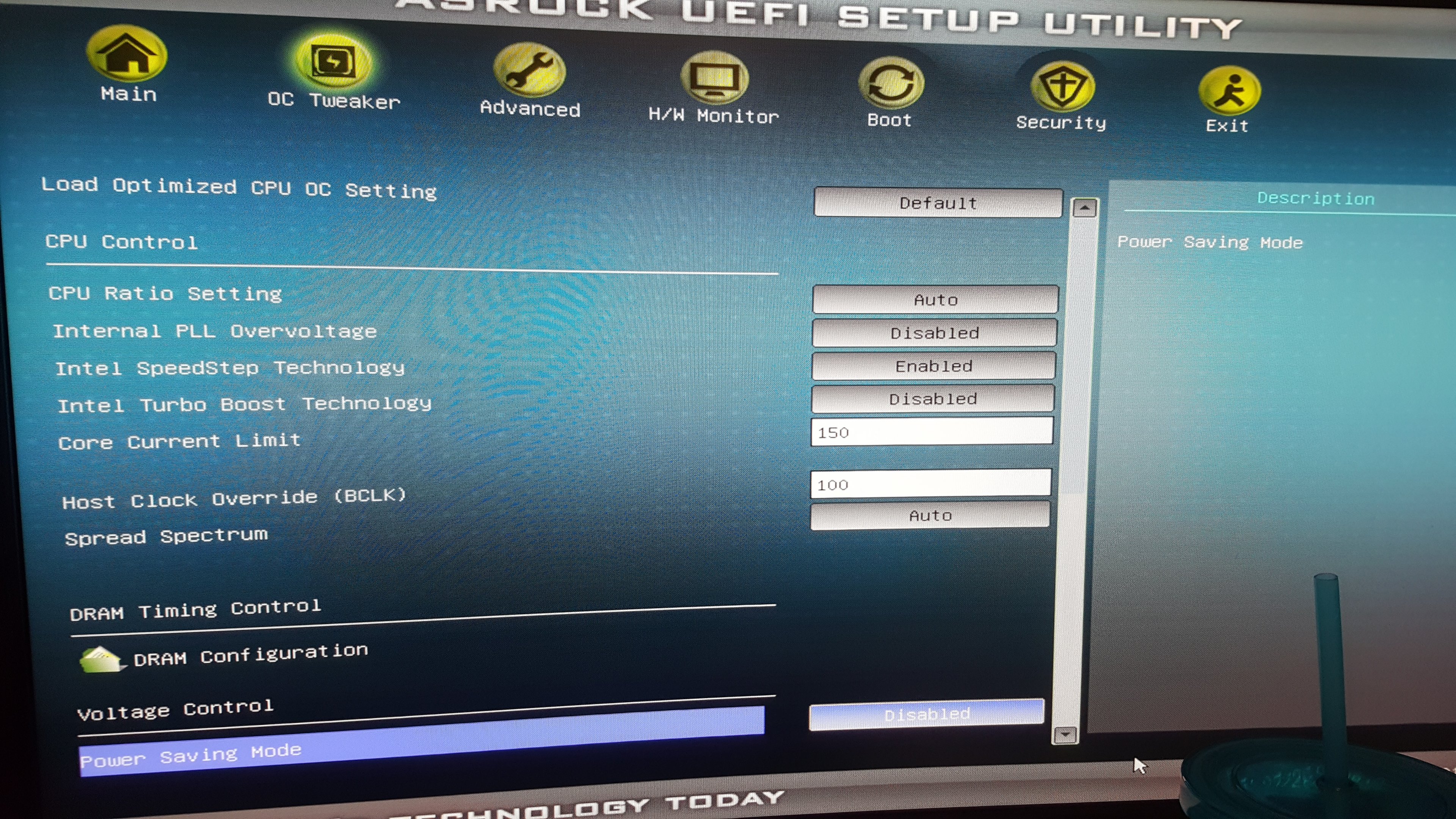

Hallo, danke für deine Hilfe :)
1) Gibt nur Default oder Turbo-Boost bist 4,8 GHz, ist angehängt.
2) Gibt 5 Level, habs jetzt mal auf eins gestellt, ist auch angehängt.
3) Habe ich gemacht :)
4) Habe ich auch umgestellt.
5) Soll ichs dann demnach deaktivieren oder passt das, dass es aktiviert ist?
6) okay, mache ich wenn alles getestet wurde.
Ist angehängt. Naja, aber so wies ja jetzt aussieht, hat er nicht automatisch übertaktet, Default wäre ja demnach, dass er im Normalbetrieb läuft?
Soll ich vielleicht mal das aktuellste BIOS-Update runterladen? Ich habe aktuell 1.80 oben, die aktuellste Version ist aber 3.30.

Hi,
1. Lass auf [Default] oder stell z.B. 4.0GHz fest ein - wie Du magst.
2. Würde es vorerst auf [Level 5] lassen, da es die geringste Spannung unter Belastung ist (siehe Diagramm daneben). Den Level umstellen würde ich nur, wenn das System unter Belastung abstürzt und es damit "geheilt" werden kann.
3. Gut, damit ist der PC etwas sicherer und gegen Hackerangriffe geschützt.
5. Nö, nicht unbedingt. Kannst aber gerne testen, ob es durch diese beiden Einstellungen Dein 100%-Auslastungsproblem löst. Wenn nicht, dann wieder aktivieren.
Was hast Du denn für ein RAM? Sieht aus wie DDR3-1600, aber es ist nur DDR3-1333 aktiv. Dann stell doch mal den XMP im DRAM-Menü auf DDR3-1600.

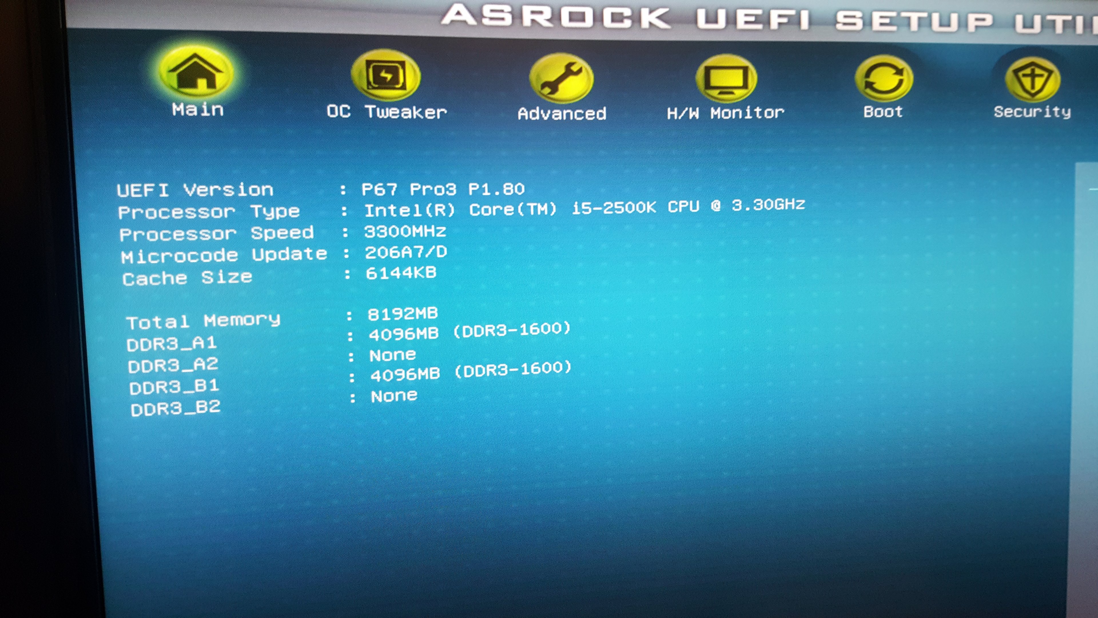

Wegen dem BIOS-Update schaue ich grad mal, welcher Microcode in v3.30 oder v3.40beta enthalten ist & baue Dir ggf. den neusten mit ein. Zusätzlich schaue ich auch nach Updates für die wichtigsten Option ROMs /OROMs wie AHCI, RAID, LAN, GOP, ...
Grüße, MiMo

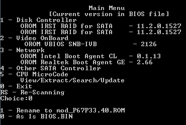

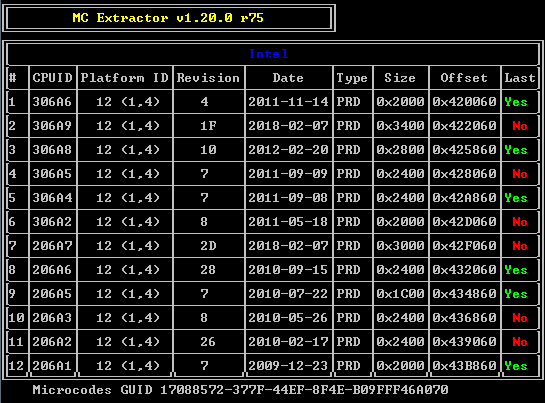

Soo ... das BIOS ist fertig. Die 3.30er Version konnte ich nicht bearbeiten, da es eine .exe-Datei ist.
Die 3.40er Version hatte ein Checksum-Problem, welches ich mit UEFITool behoben habe.
Habe mit HxD die Microcodes eingefügt & mit UBU einige OROMs aktualisiert (siehe Fotos).
Ich gebe keine Garantie und übernehme keine Haftung!
Allerdings habe ich nach besten Wissen & Gewissen gehandelt.
Ich stelle Jedem frei, dieses BIOS auf eigene Gefahr & Verantwortung zu benutzen.
ASRock P67 Pro3 BIOS v3.40 beta (fixed) + updated microcode -> also nun keine eigtl. "beta" mehr. :daumen:

Warum mache ich das jetzt für Dich - weil ich weiß, dass es bereits neuere Microcodes von Intel für Deine Sandybridge CPU gibt als die in der "neuesten" BIOS-Version des Mainboard-Herstellers.
100%-Auslastung ... existiert noch? Tja, ich kann Dir nichts versprechen - hatte das Problem noch nie.
Das BIOS an bestimmte RAM-Module anpassen, kann ich nicht. AHCI/RAID, LAN Option ROMs haben darauf keine Wirkung. Microcodes natürlich schon eher, aber verändern keine Werte für den DRAM.
Die beiden Microcodes enthalten die neuesten Patches gegen Meltdown & Spectre, die früheren Versione hatten leider oft Probleme bereitet. Deshalb mein Einsatz für Dein Sandy-chen. :love:

- Neustart -> schauen, ob Microcode/Revision nun "206A7/E" bzw. "206A7/2E" anzeigt

Schalte auch mal bitte "CPU Thermal Throttling" ab, um zu sehen, ob's vielleicht daran liegt.
Kann natürlich auch ein CPU-Fehler sein.

Wie hast Du denn geflasht - in Windows oder per Flashtool im BIOS?
Gab es Fehler- oder Bestätigungsanzeigen auf dem Bildschirm?
Hattest Du ein Backup von der 1.80er Version gemacht?
Und auch ein Häkchen bei "Program All Blocks"?
Wenn nicht, dann könntest Du eine BIOS-Wiederherstellung herbeiführen.
