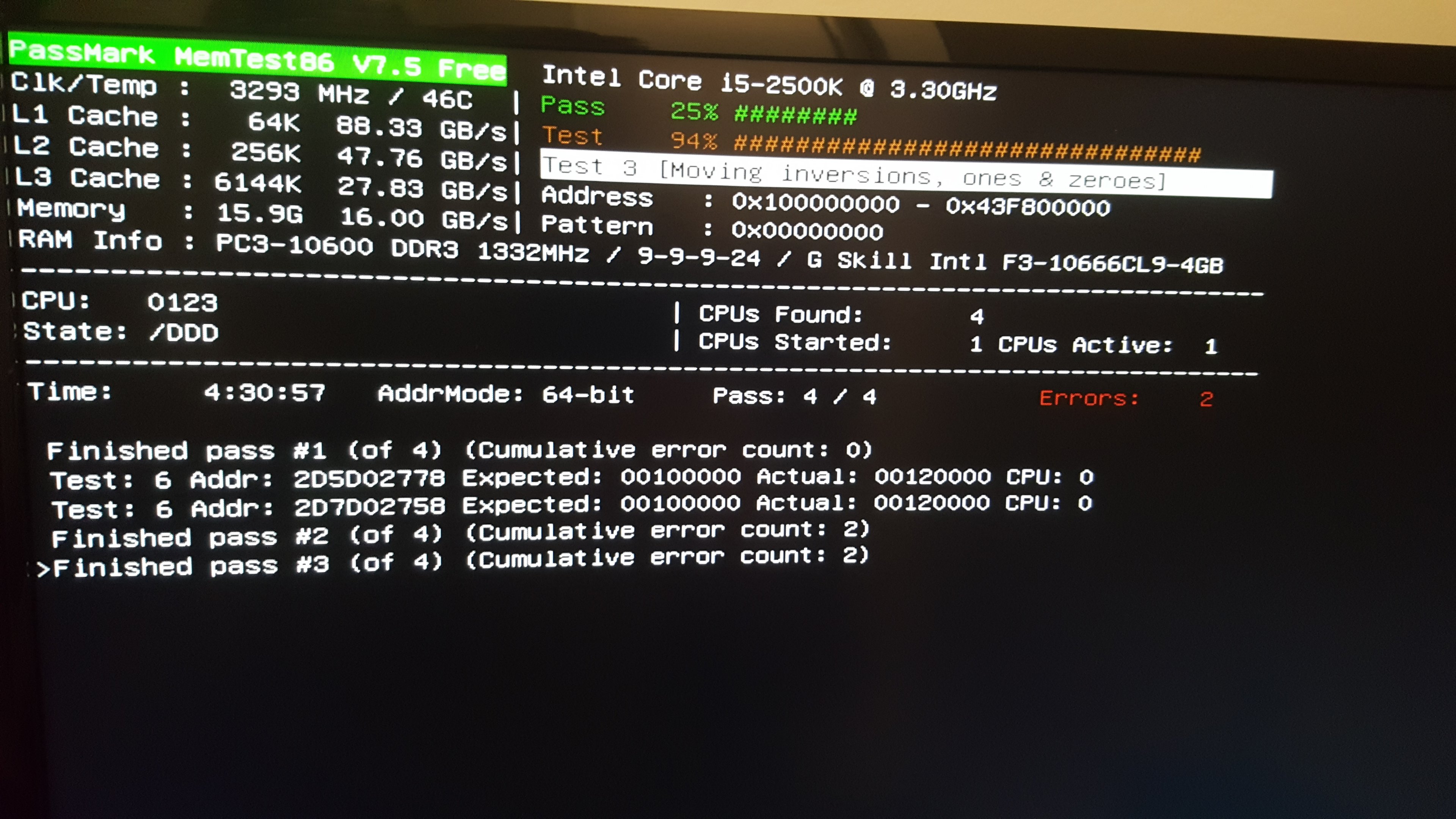

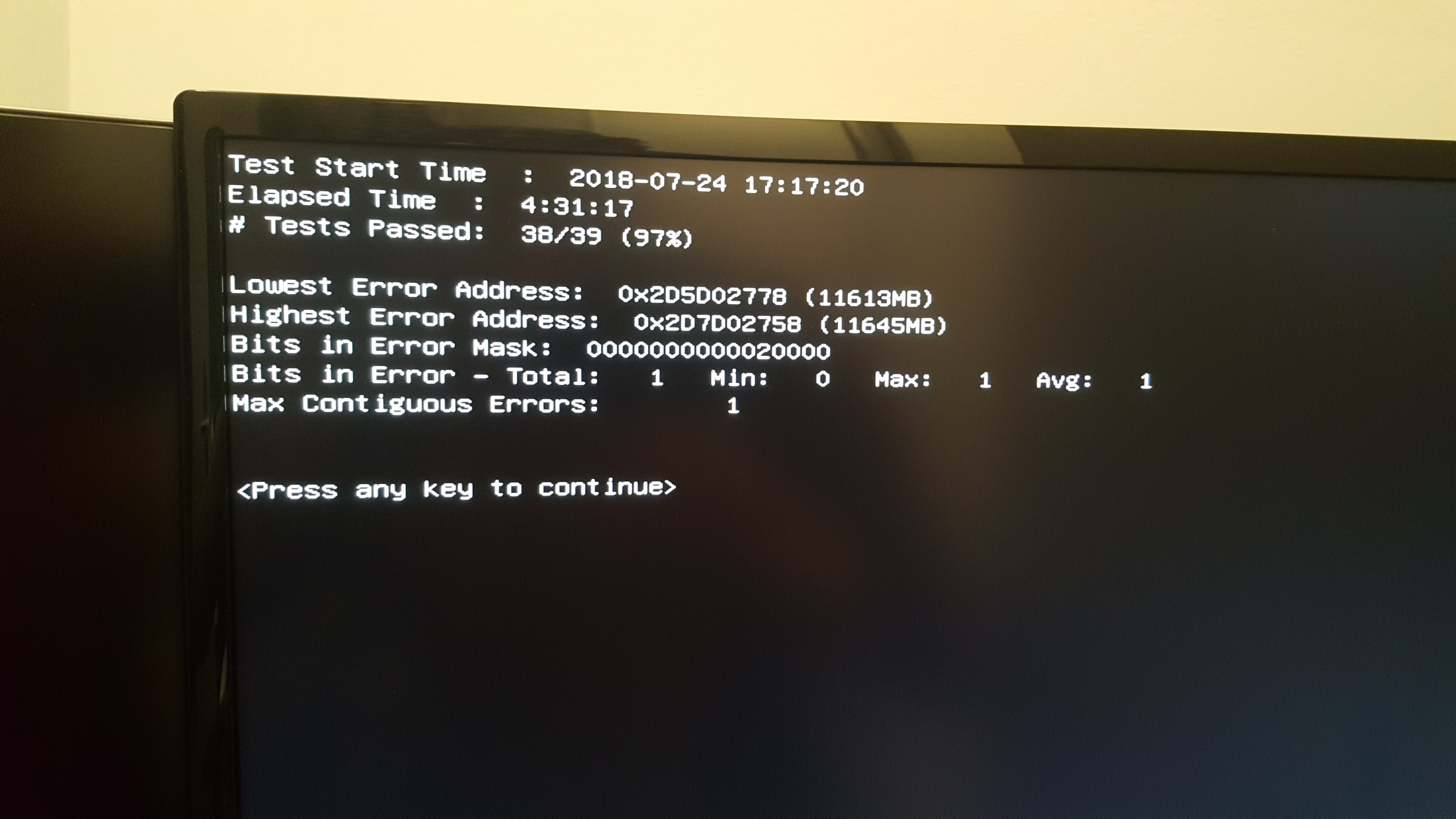

Danke für deine Hilfe!
Ich habe jetzt mit dem Programm gparted auf einen USB-Stick gespielt und von dort aus gebootet. Ich kenn mich auf dem "Desktop" leider überhaupt nicht aus, und weiß nicht, wie ich auf den Prozessor zugreifen kann.
Einen memtest86 habe ich gemacht, jedoch nur mit 3/4 RAM-Riegel, ich brauchte dann den PC. Siehe Anhang.

Hi,
GParted hat ja bestimmt nicht viel an "Desktop" zu bieten, oder?
Das ist halt nur ein Datenträger Verwaltungswerkzeug (harddrive management tool) mit entsprechender GUI.
War nur gedacht um zu überprüfen, ob der PC bei einem anderen Bestriebssystem auch Fehler zeigt bzw. abstürzt.
Wenn bei Dir UEFI-Modus aktiv war, dann hat Memtest v7.5 hier bereits zwei RAM-Fehler gefunden.
Du solltest herausfinden, welche/s RAM-Modul/e defekt ist/sind. Am Besten einzeln testen ...
!! Bitte zum Testen der RAM-Module bei Intel-Prozessoren den Turbo vorher im BIOS deaktivieren !!
Dann mal entspanntes Testen noch ...

Hallo!
D.h. wenn die CPU auch hier eigentlich bei 100% wäre, dann würde er das anzeigen, oder wie? Ich verstehe nicht ganz, warum ich das starten sollte und dann eh "nichts machen" soll?
Ja, war im UEFI-Modus, über USB hat er mir irgendeinen Schwachsinn angezeigt dass ich memtest86 nichtmal starten konnte...
Okay, mach ich, danke! D.h. 2 RAM-Riegel ausbauen, und nochmal testen bzw. schauen ob die CPU nach wie vor bei 100% liegt? Hast du eine Idee, was für Errors das sind?

Die Errors sagen dir das der jeweilige Riegel defekt ist.
Es sollten nämlich keine Fehler auftreten auch nicht nach 2 Wochen dauer test.
Wenn jetzt schon nach so kurzer zeit Fehler auftreten gehe ich mal davon aus das der RAM defekt ist.
Daher alle Riegel aus bauen und jeden jeweils einzeln testen.
( aber ) wenn bei jedem Riegel fehler auftreten ( halte ich für unwahrscheinlich ) dann kann auch die CPU defekt sein.

Ja, genau. Meine Idee dahinter war, dass Du schauen kannst, ob die CPU selbst kein Problem hat.
Wenn GParted oder eine andere Linux-Live Version stabil läuft ... und wie Du selbst sagst unter Linux nicht auf 100% läuft, dann liegt es nahe, dass das Problem an Windows oder einem Anwender-Programm im Hintergrund bzw. Treiber liegt.
GParted benötigt nicht viele Ressourcen (wenig RAM), deshalb könnte auch ein defektes RAM-Modul für die Probleme verantwortlich sein. Deshalb bitte jeden RAM-Riegel einzeln 2-3 Durchläufe mit memtest86 machen!
Außerdem bitte jeden Riegel auch in jedem RAM-Slot probieren/testen.
Bei Fehlern kann der Test abgrebrochen werden. Den Riegel markieren, welcher mehrfach Probleme zeigt.
Allerdings können Probleme beim RAM auch manchmal mit verstaubten CPU-Sockeln oder RAM-Slots einhergehen.
Deshalb zusätzlich zum PC-Laden Deines Vertrauens gehen & Sockel & RAM-Slots ordentlich mit Druckluft reinigen lassen.
Der RAM muss also nicht unbedingt der "Schlawiener" sein.
Gruß, MiMo
Auch falsche BIOS-Einstellungen könnten für das Problem verantwortlich sein.
Ich hatte mal RAM auf XMP und dann die Timings manuell verstellt - da gab's massig Errors & das Windows lief schrecklich.
Deshalb bitte auch Deine BIOS-Einstellungen diesbezüglich überprüfen & ggf. hier (in Spoiler) posten.
Werde ich machen, danke!
MiesMosel schrieb:Ja, genau. Meine Idee dahinter war, dass Du schauen kannst, ob die CPU selbst kein Problem hat.
Ob sie unter Linux auf 100% lief, wusste ich ja nicht, konnte es nirgends nachschauen...oder heißt es automatisch, dass wenns stabil läuft, es nicht auf 100% is? Bin etwas begriffstutzig, sorry
MiesMosel schrieb:GParted benötigt nicht viele Ressourcen (wenig RAM), deshalb könnte auch ein defektes RAM-Modul für die Probleme verantwortlich sein. Deshalb bitte jeden RAM-Riegel einzeln 2-3 Durchläufe mit memtest86 machen!
Gruß, MiMo

Hast Du den Turbo der CPU im BIOS deaktiviert?
Und Bilder vom CPU sowie RAM Bereich des BIOS sind auch kostenfrei. Können aber helfen, das BIOS als Fehlerquelle auszuschließen.
Sitzt das Problem (als Staub) im Sockel von CPU/RAM oder in den Einstellungen vom BIOS, dann könntest Du ebenfalls das Problem kostenfrei bis günstig beseitigen. Du siehst, es gibt viele Möglichkeiten & Wege ... entscheiden & umsetzen kannst Du.
