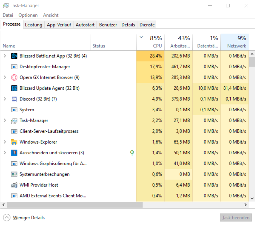

Ich habe ein Problem seitdem ich einen 144hz Monitor hab, dass die Auslastung meiner CPU (im Laptop) drastisch ansteigt, nur wenn ich den Mauszeiger vom linken (Laptop-Bildschirm mit 60hz) zu meinem rechten Bildschirm (Hauptbildschirm mit 144hz) bewege. Im Taskmanager wird angezeigt, dass Desktopfenster-Manager und System viel CPU-Leistung ziehen. Außerdem erhöht sich zusätzlich die CPU-Auslastung bei der Anwendung, wo ich die Maus bisschen schneller bewege (sogar z.B. bei Spotify). Auch wenn ich zocke ändert sich nichts.

Nee, schau dir mal die auslastung an. Blizzard, Browser, Blizzard, Discord Und Was ist ein Desktopfenstermanager. Die Auslastung von Taskmanager und System ist doch ok.

ich hab grad meinen browser offen und task manager... wenn ich nix mach cpu zwischen 1-3 %
wenn ich wie ein irrer mit der maus rum fuchtel zwischen 15-20%

Also ich weiß nicht ob du das übersehen hast, aber das Desktopfenster-manager 17,9 % CPU Leistung zieht ist definitiv nicht normal. LG

Ich habe die Hyperion Fury G402 von Logitech. Generell ist es so wenn ich z.B. zocke, dass dann der Desktopfenster-Manager mit den Prozente in die Höhe steigt, sobald viel passiert (also z.B. umschaue). LG
