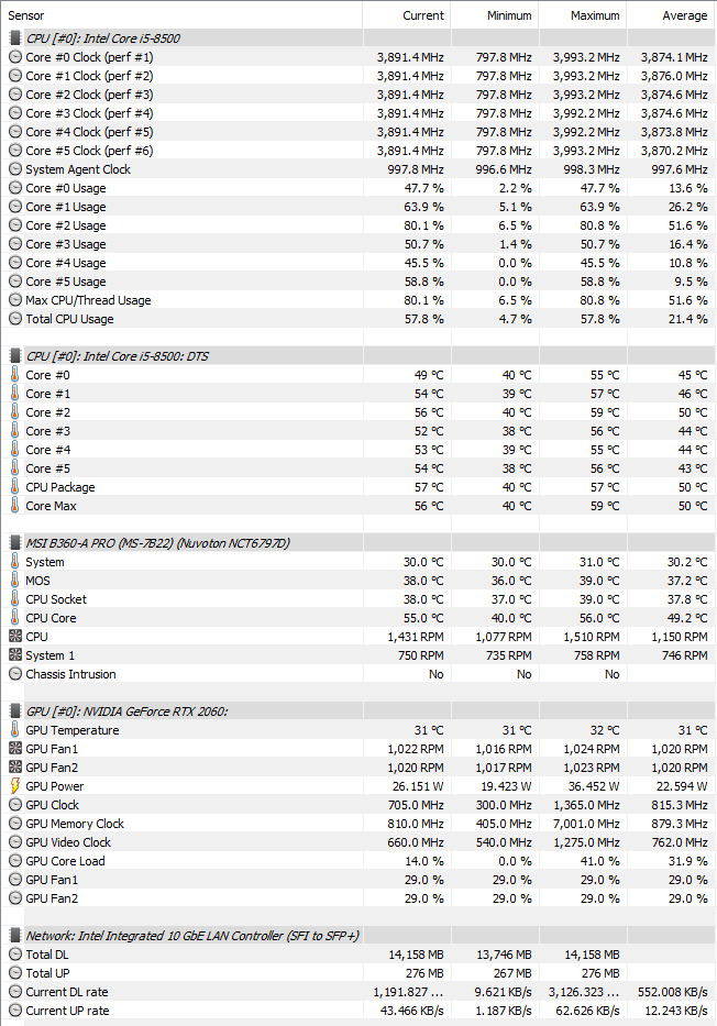

Hier nochmal mit MW(bin nur im Hauptmenü)
