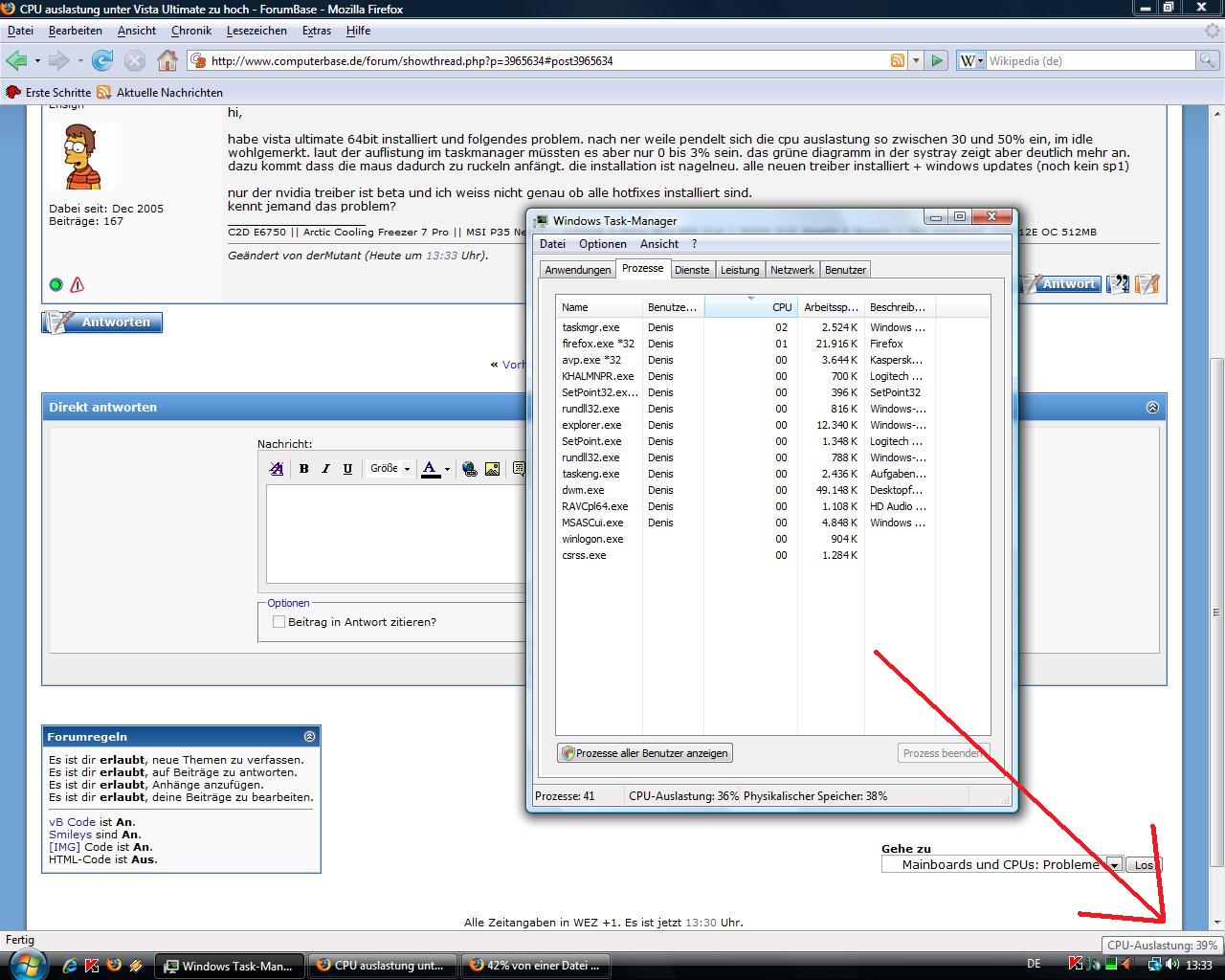

habe vista ultimate 64bit installiert und folgendes problem. nach ner weile pendelt sich die cpu auslastung so zwischen 30 und 50% ein, im idle wohlgemerkt. laut der auflistung im taskmanager müssten es aber nur 0 bis 3% sein. das grüne diagramm in der systray zeigt aber deutlich mehr an. dazu kommt dass die maus dadurch zu ruckeln anfängt. die installation ist nagelneu. alle neuen treiber installiert + windows updates (noch kein sp1)

Welcher Prozess erzeugt denn die 30% CPU-Last (Taskmanager)?

Wie wäre es mal wenn du dir nicht nur deine Prozesse, sondern auch die vom System anschaust. ;)
Da unten im Taskmanager ist so ein schöner kleiner Button mit der Aufschrift "Prozesse aller Benutzer anzeigen".
Dann kannst du uns mitteilen welcher Prozess die Auslastung verursacht.
