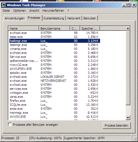

CPU Auslastung - prog : svchost.exe
Immer wenn ich den rechner starte hat er ne cpu auslastung von 100% ...
Das prog svchost.exe ist immer voll am rennen ...
Wenn ich das beende per Taskmanager kommt es ca. nach 10 min wieder.. ist es ein wurm oder sowas... AntiVir kann nich finden !
Please Help!

hast du auch schon nach würmern und trojanern gescannt? ad-aware+spybot!
Re: CPU Auslastung - prog : svchost.exe
svchost.exe startet verschiedene Windows-Dienste. Lade dir doch mal ProcessExplorer (www.sysinternals.com), da kannst du dann mit der re. Maustaste auf die svchost.exe klicken und per "Properties" unter "CommandLine" sehen, welcher Dienst zu der Instanz von svchost.exe gehört.
Ich würde aber auch mal einen Virenscan empfehlen, Zb bei www.symantec.com Onlinescan.

Danke Tiguar,
Hab auch alles so gemacht wie die das gesagt ham. Ich hatte voll viele Trojaner drauf. Nur das problem hab ich immer noch ...
Ich hab atm(at the moment) kein bock WinXP neu draufzuspielen..
Kann mir denn da keiner mehr helfen ?
Super... ich hab heutz WinXP neu drauf gespielt und der scheis verkackte wurm is immer noch mit seinem fetten arsch auf meinem Rechner ? (sry dafür nur ich bin total sauer) Was kann ich jetzt noch tuhn ?

Also auf auf Karma ;) Nee spazz bei site... hier hab ich mal was gefunden und es klappt :D
Der Wurm lässt sich beseitigen indem ihr:
1. Im Task Manager mit STRG+ALT+ENTF folgende Prozesse beendet:
avserve.exe
43563_up.exe (kann auch jede beliebige andere zahl sein, endet aber immer mit _up.exe)
cmd.exe
ftp.exe
2. Danach folg. Dateien löschen:
C:/Windows/System32/24323_up.exe (auch hier, kann es jede beliebige zahl sein)
C:/Windows/avserve.exe
3. Registry-Eintrag löschen:
Start -> Ausführen -> Regedit.
HKEY_LOCAL_MACHINE/Software/Microsoft/Windows/CurrentVersion/Run/AVSERVE
4. Windows Patch herunterladen:
Download
Desweiteren ist ein Tool von McAfee verfügbar, das den Wurm entfernen sollte. DerWindows Patch ist trotzdem notwenig.
Das Tools gibts hier!
