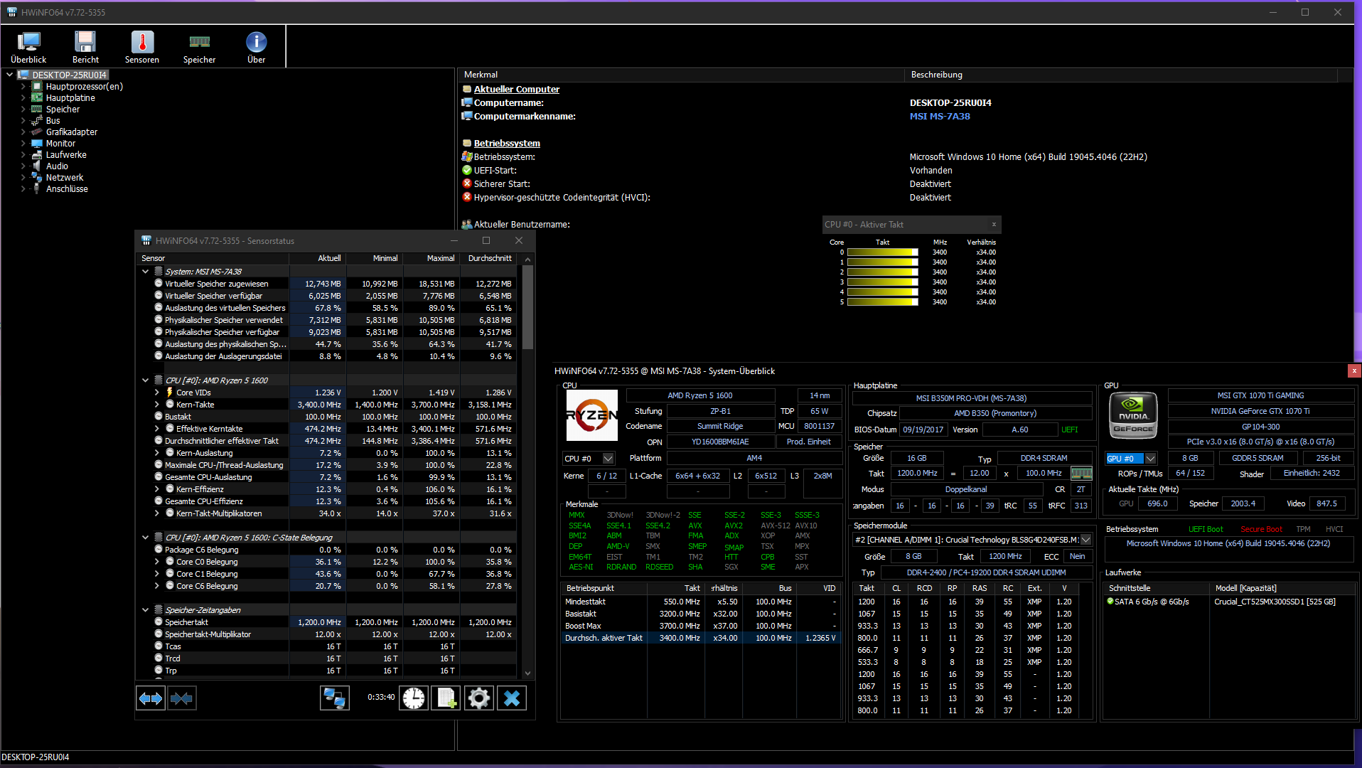

ich habe mal wieder Lust gehabt am PC zu zocken und leider musste ich feststellen, dass das nichts wird, denn ich habe starke FPS drops es läuft nicht flüssig. Dazu kommt eine CPU Auslastung von 100%. Selbst in Minecraft oder Fortnite komme ich auf einfachsten Settings zwar kurzfristig auf 100+ FPS aber leider mit sehr starken FPS drops. Bessere Settings brauche ich gar nicht versuchen, da läuft es dementsprechend schlechter. Die Temperaturen der CPU liegen bei knapp 50 Grad. Vor knapp 2 Monaten musste ich Windows zurücksetzen, da mein Paypal gehackt wurde und ich sichergehen wollte, da ich nicht wusste wie das passiert ist. Vor 1-2 Jahren konnte ich z.B. Minecraft ohne Probleme mit Shadern spielen. Ich hoffe jemand hat eine Idee woran das liegt. Ich packe auch in den Anhang mal einen Screenshot aus HWInfo, vielleicht fällt jemandem etwas auf, da ich davon leider keine Ahnung habe.

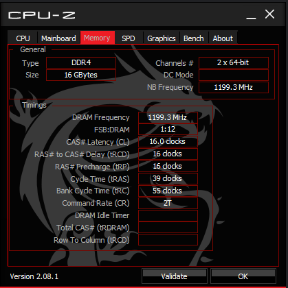

Was zeigt der Memory Reiter von CPU-Z?
XMP ist schon aktiv, mehr gibt der Speicher nicht hier, wie man in hwinfo64 sieht.

Das sieht eigentlich gut aus.

Und das jeweilige Spiel zieht dann 90+% CPU. Und laut hwinfo ist dann auch ein Takt um die 3,x Ghz aktiv?
