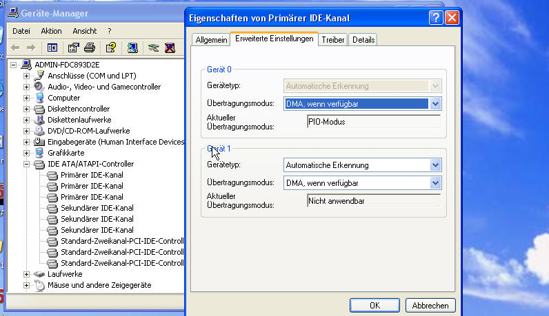

Kann es sein das Deine Festplatte aus irgendeinem Grund nur im PIO Modus läuft ?
Kannst Du im Gerätemanager nachschauen.Entweder unter dem Controler ( IDE/Atapi) oder unter Datenträger.
also da steht bei mir 3 x Primärer IDE Kanal und 3 x Sekundärer IDE Kanal.
Wenn ich dann Durchklicke bei den einzelnen Eigenschaften steht bei Primärer IDE Kanal bei den ersten 2 Übertragungsmodus:DMA wenn verfügbar und darunter bei aktueller Übertragungsmodus:nicht anwendbar.
Beim 3 Primärer IDE Kanal steht DMA wenn verfügbar,aktueller Übertragungsmodus:PIO Modus
Bei secundärer IDE Kanal steht beim ersten Übertragungsmodus:DMA wenn verfügbar und unter Aktueller Modus steht Ultra DMA Modus 2.
Bei den anderen beiden steht DMA wenn verfügbar und unter aktueller Übertragungsmodus:nicht anwendbar.
Ändern kann ich auch nichts dadrin.
Ist das jetzt so ok oder falsch?
Gruss Virus
Das mit dem PIO-Modum beim 3. IDE-Kanal bremst dein System, weil der Prozessor alle Lese-und Schreibvorgänge steuern muss... Info hier
Kontrolliere mal, ob alle Platten richtig eingestellt sind auf Master/Slave. Versuch auch mal, die Platte an nen anderen IDE-Kanal zu hängen. Am besten an den ersten, dort gehört die Platte imo sowieso hin.

In einem anderen Board riet man mir das hier mal einzusehen
attachment.php
Kannst Du damit was anfangen?
Gruss Virus
Vielleicht wollten die dir damit zeigen, wie die Geräte an den IDE-Kanälen hängen sollten, keine Ahnung...
Aber teste mal das mit dem Löschen der IDe-Kanäle und Neustart...
der screen ist von meinem Rechner.Das mit dem löschen habe ich versucht klappt leider nicht.

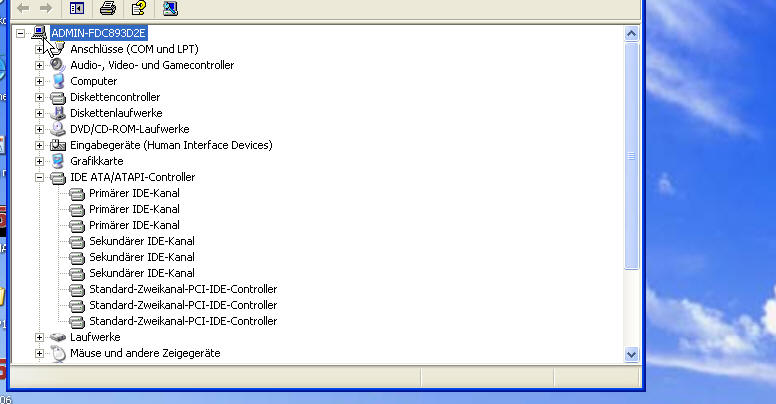

Warum steht eigentlich der Primäre und sekundäre jeweils 3 x drinnen?

Hier mal 2 Screens

Hast du ne zusätzliche PCI-Karte im Rechner, um Laufwerke anzuschließen? Ich denke mal, daher die vielen Kanäle. Mach mal den Rechner auf. So wie es aussieht, ist deine Festplatte an die PCI-Karte angeschlossen. Suche mal den 1. IDE-Kanal auf deinem Mainboard (Bedienungsanleitung) und schließe die Festplatte dort an. Und wenn du die Karte dann nich mehr brauchst, bau sie gleich aus...
So wie Dein Screenshot aussieht hast Du die nvidia Chipsatztreiber nicht installiert.
doch habe ich denke ich.Kannst mal den link zu den aktuellsten posten vielleicht habe ich ja den falschen
