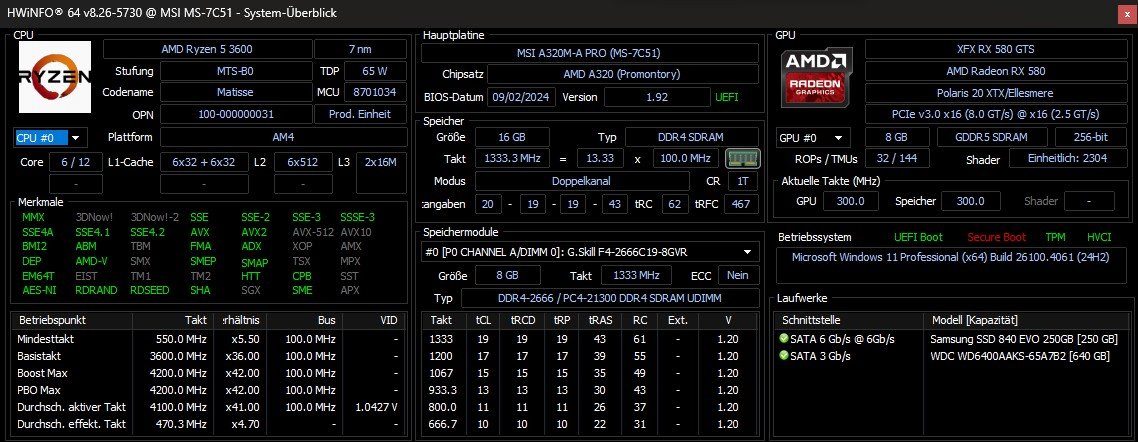

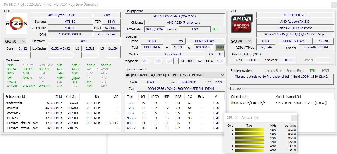

Das richtige VBIOS ist auf der Karte:
XFX RX 580 VBIOS
