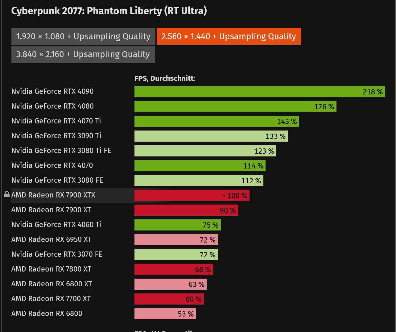

Kurz zu Cyberpunk.. Ich habe hier ganz bewusst ohne RT gespielt, da eine RTX Karte hier natürlich einen klaren Vorteil hat. Getestet wurde also das Ultra Preset ohne RT. Zumal die Problematik sich überall gleich äußert. Ob grafisch anspruchsvoll oder nicht :/
Die beiden SSD sind aktuell gut gefüllt, ja. Da kann ich natürlich aber auch etwas platz schaffen. Aber was wäre hier denn für ein Upgrade denkbar?
Also der Benchmark sollte keine Kritik sein, sondern lediglich noch mal die vorherige Aussage bekräftigen, dass die fette XTX tatsächlich in dieser Messung ein Ticken langsamer ist, als die RTX 4070.

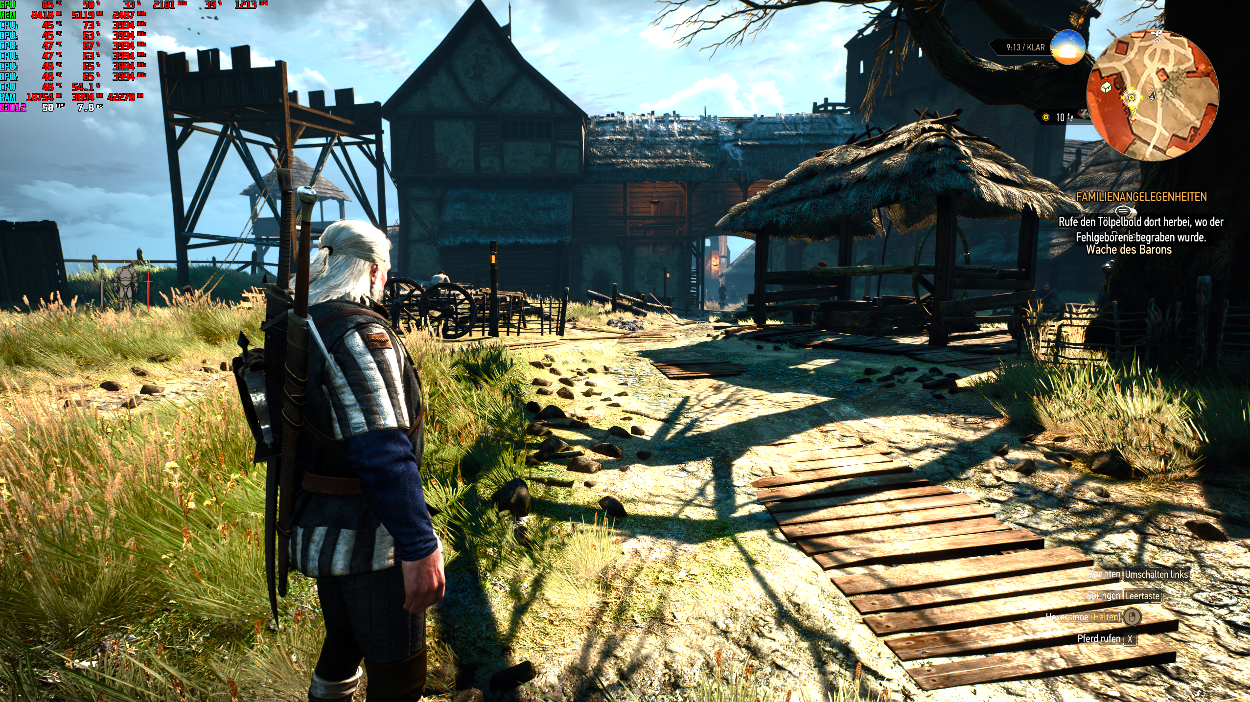

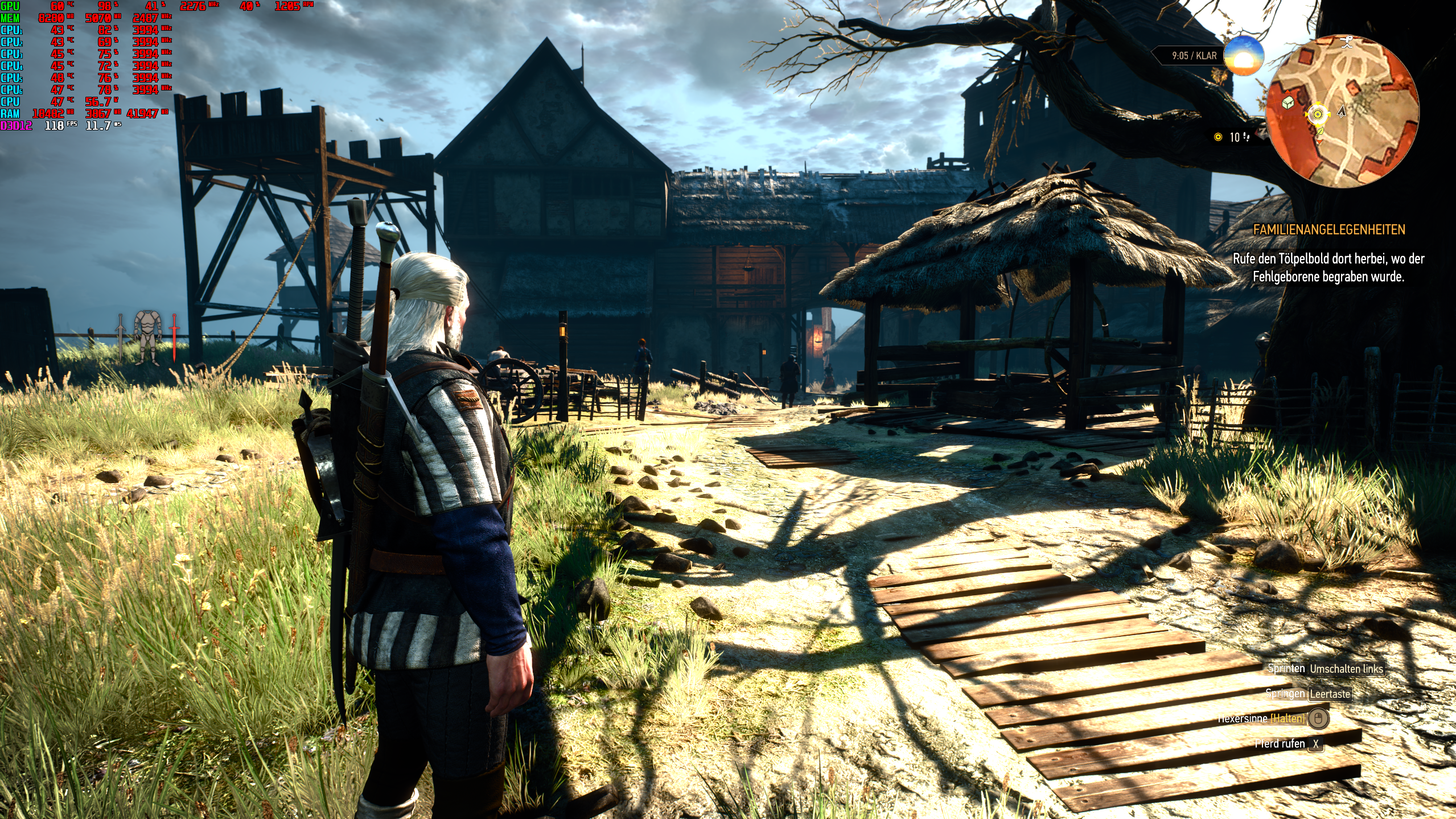

Hier einmal die Screenshots. Einmal wenn alles normal läuft und einmal genau in dem Moment aufgenommen, wo die GPU Last fällt und ich massive FPS Drops bekomme. Getestet wurde hier mit der Grafikeinstellung "höchste" ohne RT

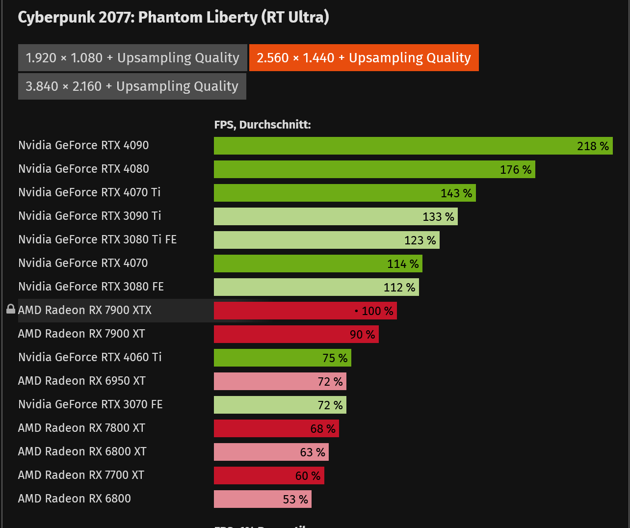

Aber die eigentliche Frage ist:
"Reicht mir meine CPU in meinen Spielen mit meinen Settings?"
Wenn du das Problem in minder anspruchsvollen Spielen hast, dann stimmt irgendetwas nicht! Denn der 12400f ist durchaus eine sehr ordentliche CPU.

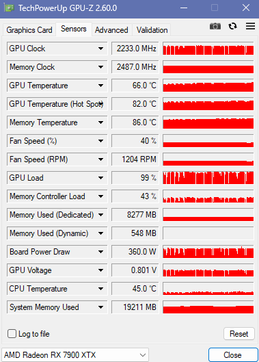

Es handelt sich um eine Hellhound. Also die normalen Temps schauen gut aus, geht quasi nie über 65 Grad hinaus, das höchste was ich bisher gesehen habe waren 70 Grad.. aber das sollte doch OK sein oder?

(...) das höchste was ich bisher gesehen habe waren 70 Grad.. aber das sollte doch OK sein oder?
Absolut ok. Es sei denn, die Karte ist fehlerhaft verbaut ab Werk und der Hotspot ist erheblich höher als 70°C.
Prüfe es gerne per GPUz.

Ok, 82 grad war die höchste Temperatur nach ca. 10 MInuten in Game
