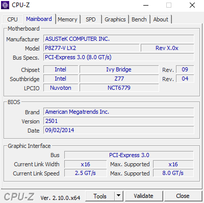

hier das Mainboard:

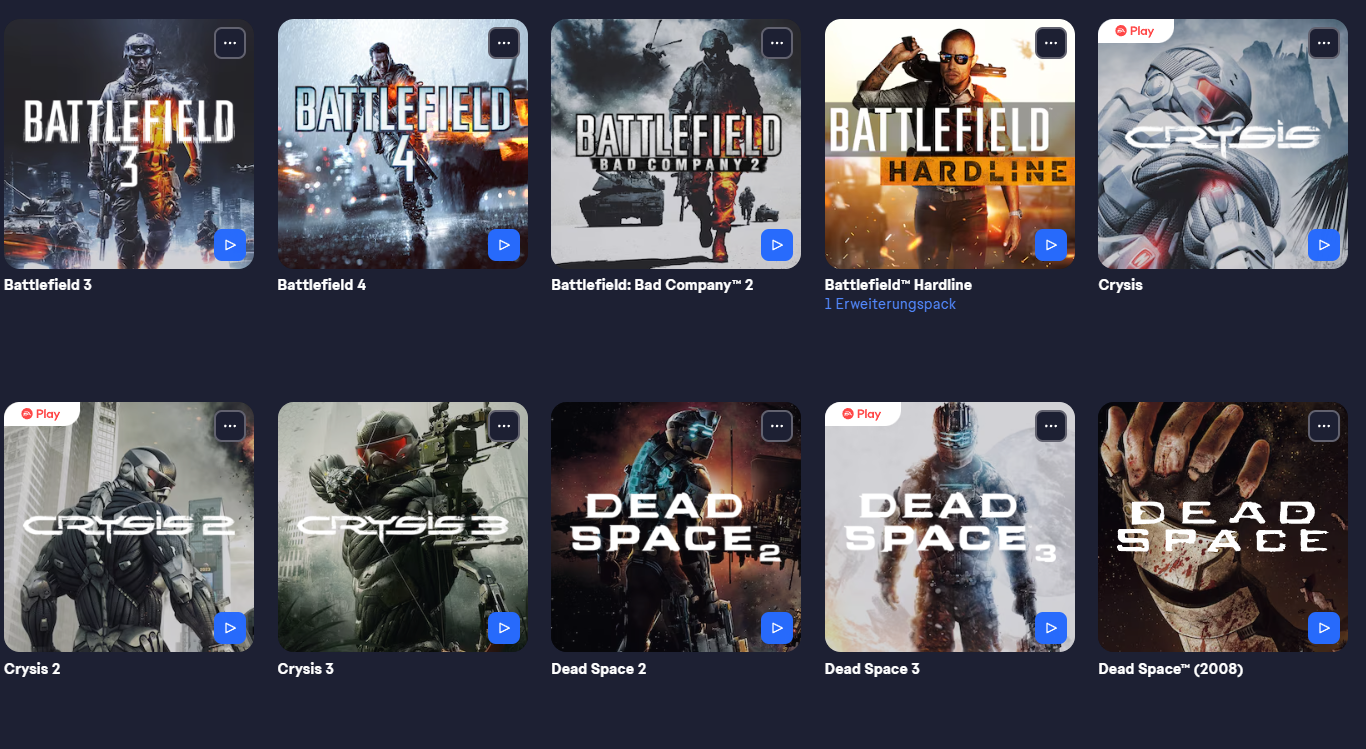

und hier die Games, alles von altem Kaliber. die neueren zocke ich auf der XBox Series X. Mir geht es darum, diese alten Klassiker auf WQHD mit 180Hz mit 30-60 FPS spielen zu können. Nicht mehr, aber auch nicht weniger, ohne dass die CPU die Grafikkarte ausbremst

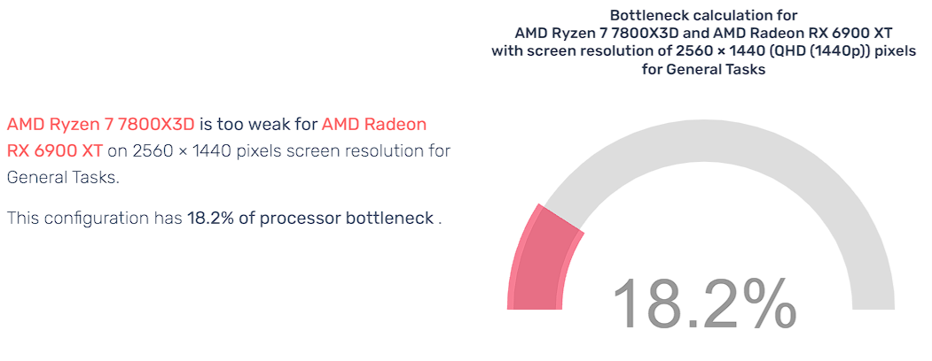

und ein "Bottleneck Claculator" ist Schwachsinn, weil da so viele Faktoren mit reinspielen von Auflösung, Details usw. usf. und am besten mal dein ganzes System auflisten mit Netzteil, genauer Bezeichnung, denn eine 1080Ti verbraucht um einiges mehr als deine alte 1050Ti
ansonsten bekommst du schon eine AM4 Plattform mit nem 5600+B550 Board+32GB Ram+Kühler neu für um die 270€, die 1080Ti würde in WQHD sicher helfen, hier kann man sehen was ein 3770K noch an FPS liefert und kommt mit auf das Spiel an, was dieser noch an FPS im spielbaren Bereich liefert
in medium Details schafft er sicher noch seine 60FPS, mit entsprechenden FPS drops in den Keller, je nach Game, aber auch nur wenn er richtig eingestellt ist, indem der Ram im Dual-Channel sowie im XMP Modus läuft
was für ein Müll diese "Bottleneck" Seite, hehe sehr geil, wird immer besser

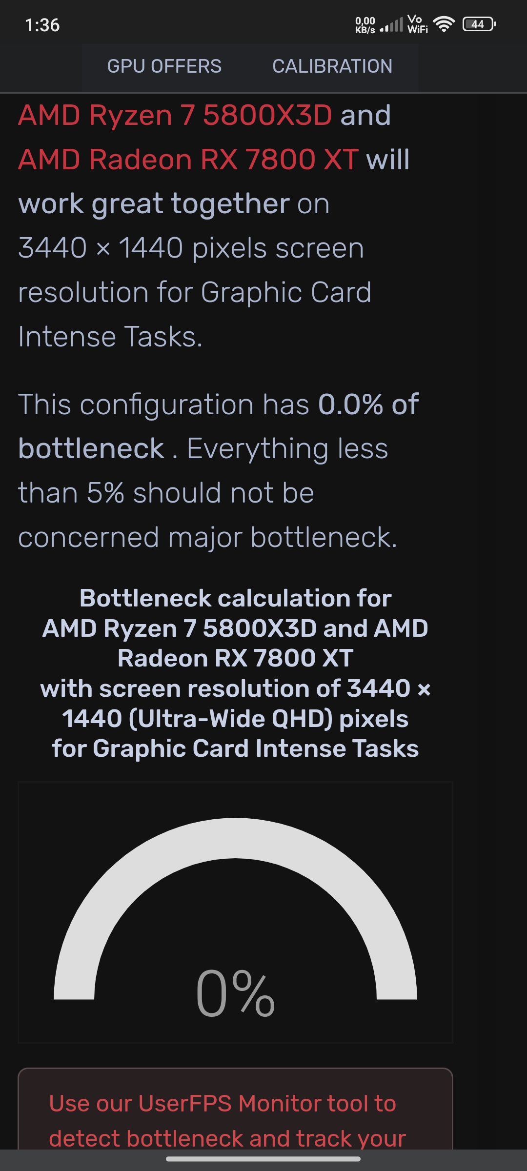

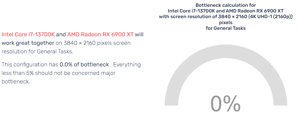

Wtf? Mach das mal mit Intel. 😂 Jede Wette Intel CPUs schneiden besser ab.
0% !! Ich habe gewonnen! 😂
Reaktionen: Verak Drezzt

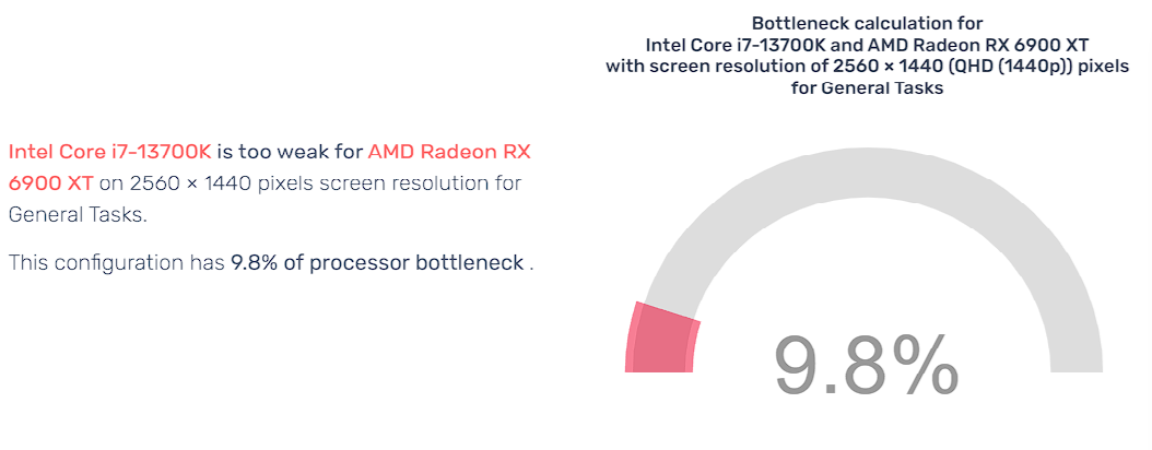

@coxon ne sieht net wirklich besser aus^^ aber immerhin bei 4K sagt er 0% haha zu geil
ist bestimmt von AMD und Intel gesponsort die Seite, um die Board, Ram und CPU Verkäufe zu pushen^^

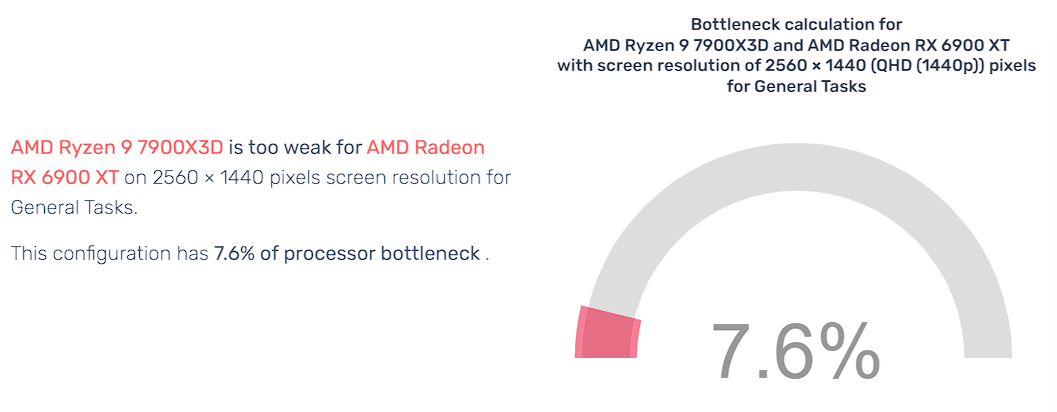

Die Werte spiegeln die Realität auf keinen Fall wieder. Das stimmt hinten und vorne nicht.
Reaktionen: cosmo45, Ice_Dundee und Verak Drezzt
@coxon ahjo wie willsde bitte bei ultra Details in WQHD mit einem 13700K bei 90% GPU-Auslastung im CPU-Limit hängen und eine 6900XT nicht ausgelastet bekommen und bei nem 7800X3D sogar fast 20%, was zum... daher so witzlos die Seite
wobei auf was soll man die Prozentzahl bitte anwenden, 10-20% zu langsam um eine 6900XT in WQHD bei ultra Details nicht im GPU Limit auslasten zu können ?
