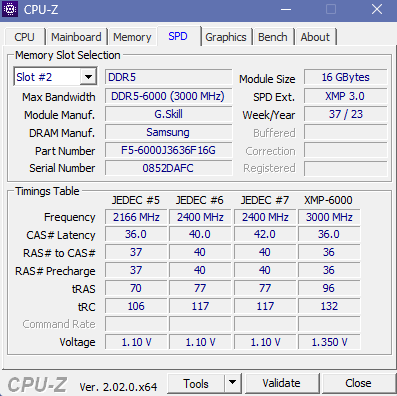

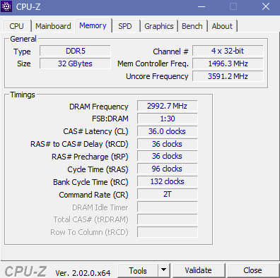

Moin,
Lade dir mal bitte das Tool CPU-z im CB Download Bereich runter.
Dort dann bitte je einen Screen von SPD sowie Memory hier hochladen.

Gerne, hier bitte :

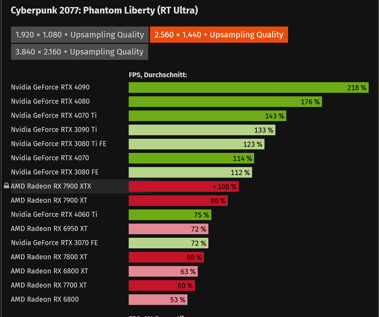

Ist gerade in dem Game (wenn man RT anhat) wohl doch eher eine Art "Sidegrade" wenn nicht sogar...
Ja, sogar.

EVSKY schrieb:
Gerne, hier bitte :
Alles in Ordnung.
