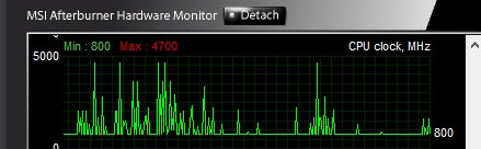

Irgendwas stimmt nicht. Im Afterburner unter CPU Clock oder auch im CPU-Z sieht man das mein 9700k mehr im oberen Bereich ist ständig als unten. Windows 10 ist im Ausbalancierten Modus und Bios habe ich nichts verstellt was CPU oder Energie betrifft. Wenn ich nichts mache im Desktop Betrieb ist die CPU mehr über 3000 und 4000 als unten bei 800. Im Taskmanager ist nichts auffälliges und Windows 10 ist seit 3 tagen installiert.
Hier mal ein Bild vom Afterburner wo man die CPU Clock schön sehen kann.

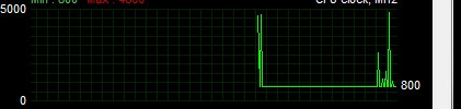

Bei einen Freund mit selber CPU sieht es ganz anders aus. Seine Ausschläge waren nur dann wenn ich oder er gerade im Skype geschrieben haben sonst ist der Balken unten wie es sein sollte. Bei ihm ist es so

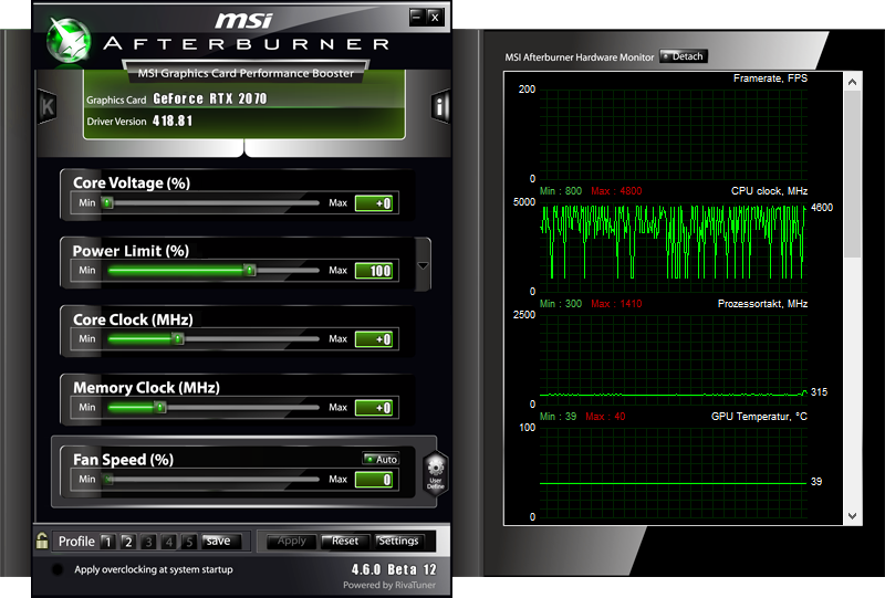

Nein nur der CPU Clock wie bei ihm. CPU Kerne sind wieder was anderes mit 1 bis 8. PC ist schon aus aber auch im CPU-Z sieht es bei mir so aus das er mehr zwischen 3000 und 4700 ist als bei 800. Im Taskmanager habe ich nichts auffälliges gesehen. Bei meinem Freund läuft sogar Kaspersky KIS und ich habe nur denn Defender.

So habe Hwinfo nun und in diesen kleinen CPU Fesnter wo man die Ausschläge sieht ist ebenfalls ein ständige rauf und runter. Die CPU ist so gut wie nie bei 800 sondern meist immer über 3000 bis max. Wie bei meinen Freund wo diese längere Zeit bei 800 bleibt ist bei mir nicht die rede.
Habe ein Video mal gemacht:

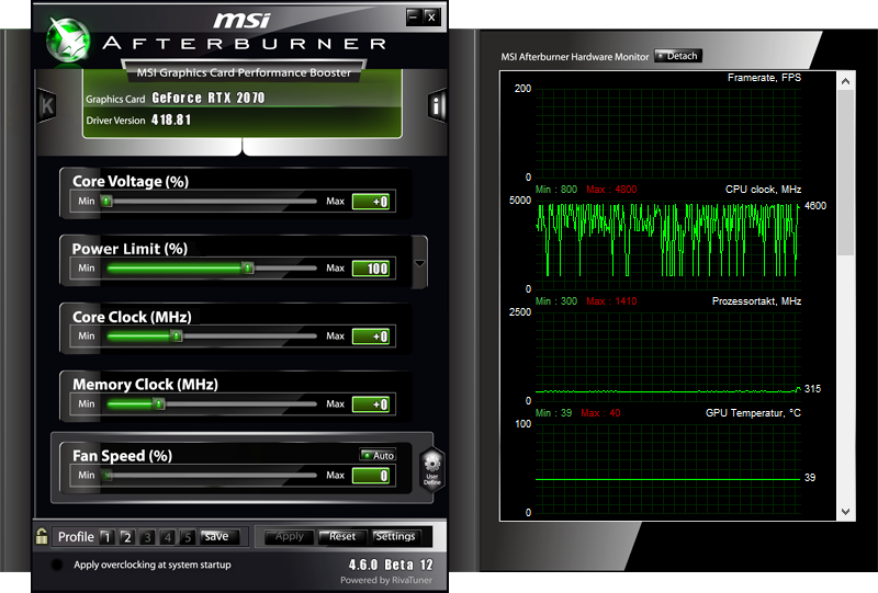

Bios ist am letzten Stand. Von denn Temperaturen her ist alles normal wo man meinen sollte das diese höher sein müssten wenn die CPU so oft im oberen bereich ist. Aber das was nicht stimmt sage ich ja die ganze Zeit. War gerade per Teamviewer mit meinen Freund verbunden, und bei dem rennt viel mehr im Hintergrund und ob wohl auch Teamviewer rannte war bei ihm die CPU zu 90% bei 800 immer unten, bei mir hingegen wo ich alles geschlossen was in der Taskleiste an Programmen steht habe ich dennoch dieses Ausschläge, zwar nicht mehr so krass wie wenn alles laufen würde aber nicht annähernd so ruhig bei 800 wie bei ihm.
Habe im Bios sogar bei der CPU alles was mit CPU State zu tun hat was vorher auf Auto war eingeschalten aber auch das brachte nichts.
