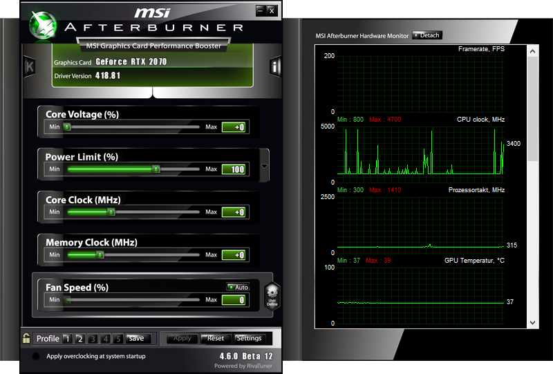

So hier ein Screen vom After und man sieht er ist fast immer unten. Die ersten Ausschläge am Anfang und Ende waren als ich was gemacht habe, da wo der Balken ganz unten ist so wie es sein soll habe ich nichts gemacht und es gab einen großen Ausschlag mal dazwischen, klein Vergleich zu vorher.

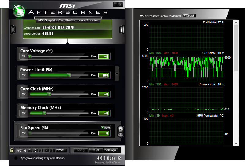

Im Vergleich mit Speed Shift wo ich quasi nur im oberen Bereich war:
Die CPU taktet sich deutlich schneller als sich die Anzeige im Taskmanager o.Ä. aktualisierst. Du siehst also garnicht genau wie lange welcher Kern wie hoch getaktet ist.
Ja, der beweist leider garnichts. Ich denke du kriegst ein halbwegs zuverlässiges Ergebnis wenn du ein Stromverbrauchsmessgerät an den PC anschließt und mal aufzeichnest wieviel Strom der PC innerhalb von einer Stunde verbraucht und zwar im Idle. Einmal mit und einmal ohne SteepShift.
Also ich finde der Beweißt sehr viel nämlich das ich wenn ich gerade nix mache die CPU nur unten auf 800 bleibt. Und wenn es nur Optisch ist, ich fühle mich damit erst mal Wohler weil es für mich nun richtig ist. Daher bei allen die keine Ausschläge haben ist die Funktion einfach auf Aus und es wusste keiner. Das manche dann sagen da stimmt was nicht ist dem geschuldet das die es auch nicht wussten das es diese Funktion gibt und das diese das eben macht.
