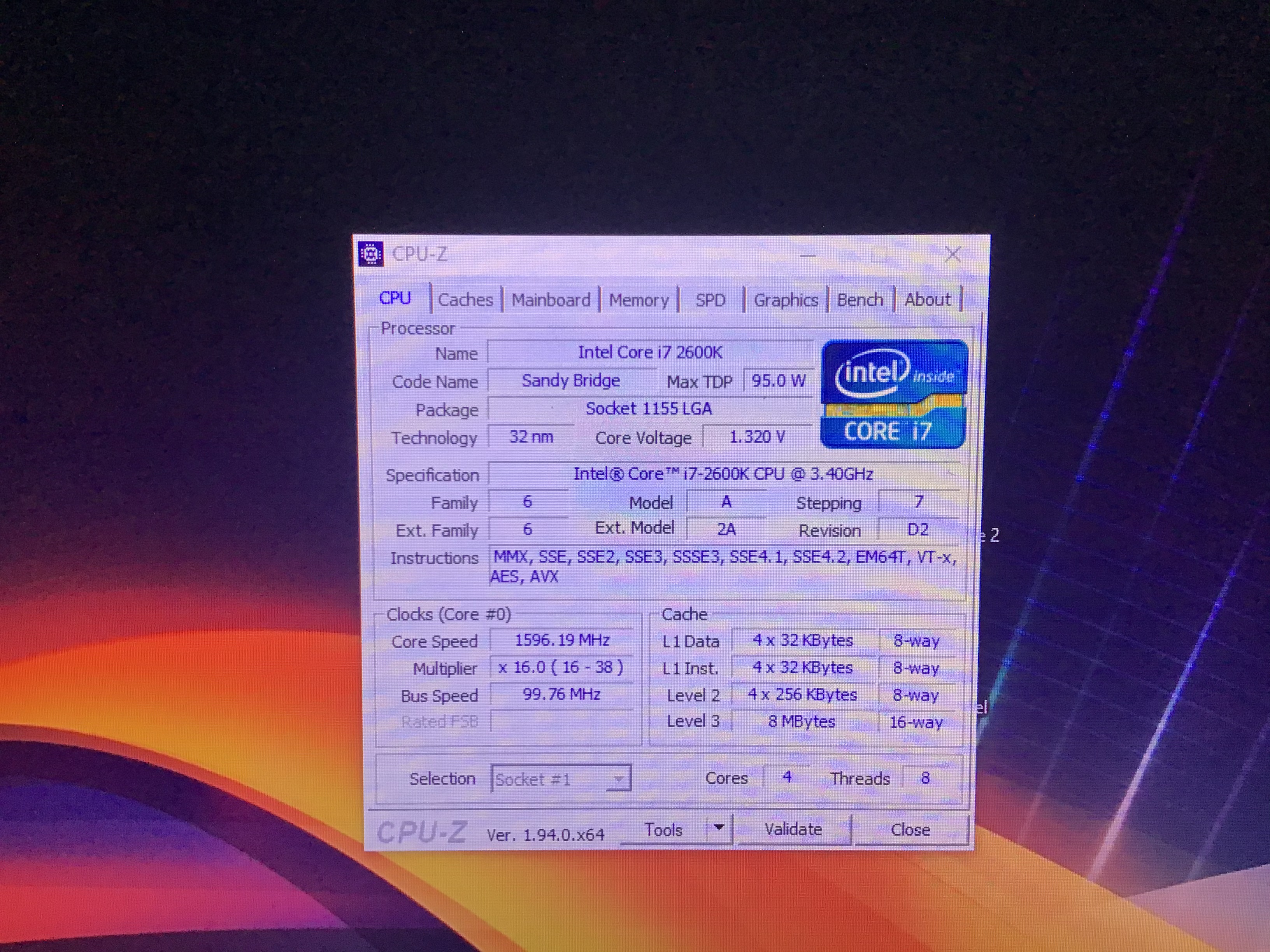

Ich habe ein Problem und bin habe keine Ideen mehr woran es liegen koennte. Meine CPU tacktet beim start mancher spiele sofort auf 50% runter (40 Grad) und das ohne einen Grund der ersichtlich ist. Zuerst meine Specs.

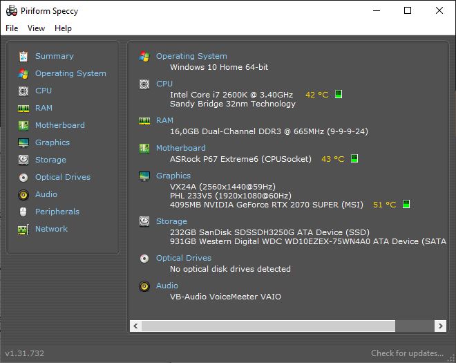

Ja ich weiss das ist nicht die neuste Hardware aber sie hat bis jetzt ihren Dienst getan.. (Die GPU hat 8Gb VRAM, ka warum speccy 4 anzeigt, CPUZ zeigt 8Gb).
Zuvor hatte ich statt der 2070 super eine r9 fury x von saphire (wassergekuelt) mit der Lief alles gut. Seit dem ich jetzt die 2070 super habe ist meine Performance merkbar schlechter, sie ist an sich aber in Ordung (habe sie mit einem Familienmitglied getauscht um zu testen wie sie da funzt).
Nun zu dem Problem:

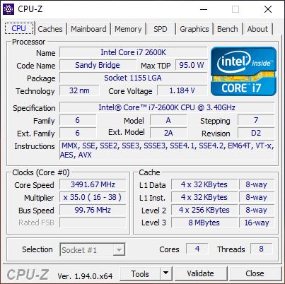

idle (noch kein Game gestartet)
sobald ich ein Game starte (apex, Pubg)
Spannung von 1.184V direkt auf 0.976V
Takt von 3491MHz direkt auf 1596MHz
und das geschieht innerhalb einer Sekunde, egal ob Kaltstart oder bereits eine Stunde idle.

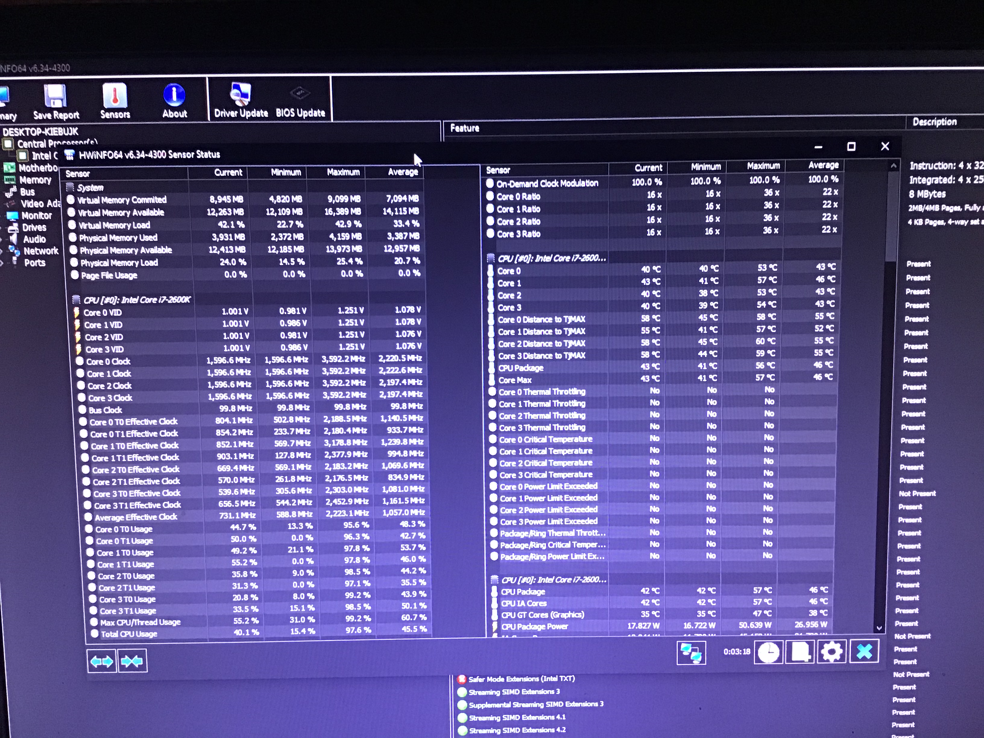

Also ich weiss nicht 100% wonach ich bei HwInfo Ausschau halten soll, was ich aber sehen kann ist das meine cpu auf ihr minimum taktet..
Das Bild habe ich mit meinem Handy aufgenommen, da nebenbei pubg auf dem anderen Monitor läuft umd die temps zu checken.

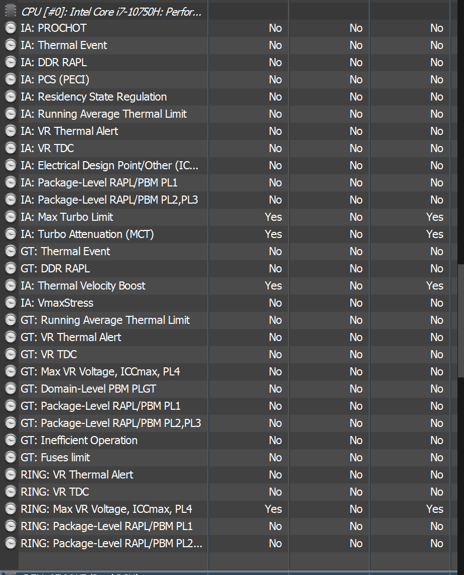

Bei mir (Cannon Lake) gibt es eine ganze Rubrik
Da würde ich mir einen Hinweis drin erhoffen.

Okay da sind bei mir nur die die auch auf dem Foto sind. Wenn ich mir die Flags angucke dann sind das Massen. Gibts da welche auf die ich achten soll? Wenn ich die jetzt alle copy paste ist der thread hier voll :S
Die ganzen Thermal Event/Alerts, Power/Thermal Throttling und ähnliche. Aber du kannst ja bei dir das Problem reproduzieren und dann in der Max Spalte schauen, welche denn ausgelöst haben, um es einzugrenzen.
Aber wenn es ein Softwareproblem ist, wird man da vermutlich weniger fündig werden.
Reaktionen: djinnz

Also, habe es mit Pubg und mit Apex getestet, bei beiden sind alle auf No geblieben .
Es zeigt mir soweit ich beurteilen kann das Gleiche wie cpuz, es sei denn ich übersehe etwas. Kann ich damit ausschließen das es ein Temperaturproblem ist? Ich habe mich vorher erstmal in Reddit versucht, da waren die antworten aber eher mau und grösstenteils wurde einfach gesagt das ich meine fans schneller machen soll.

Wenn es keine weiteren Flags gibt, wie bei mir mit VR (für Voltage Regulation) im Namen könntest du nur noch schauen, ob das Mainboard dir VRM Temperaturen gibt.
Wenn die nicht spürbar ansteigen unter Last, klingt es nach entweder Crazy Software Problem oder HW-Defekt...

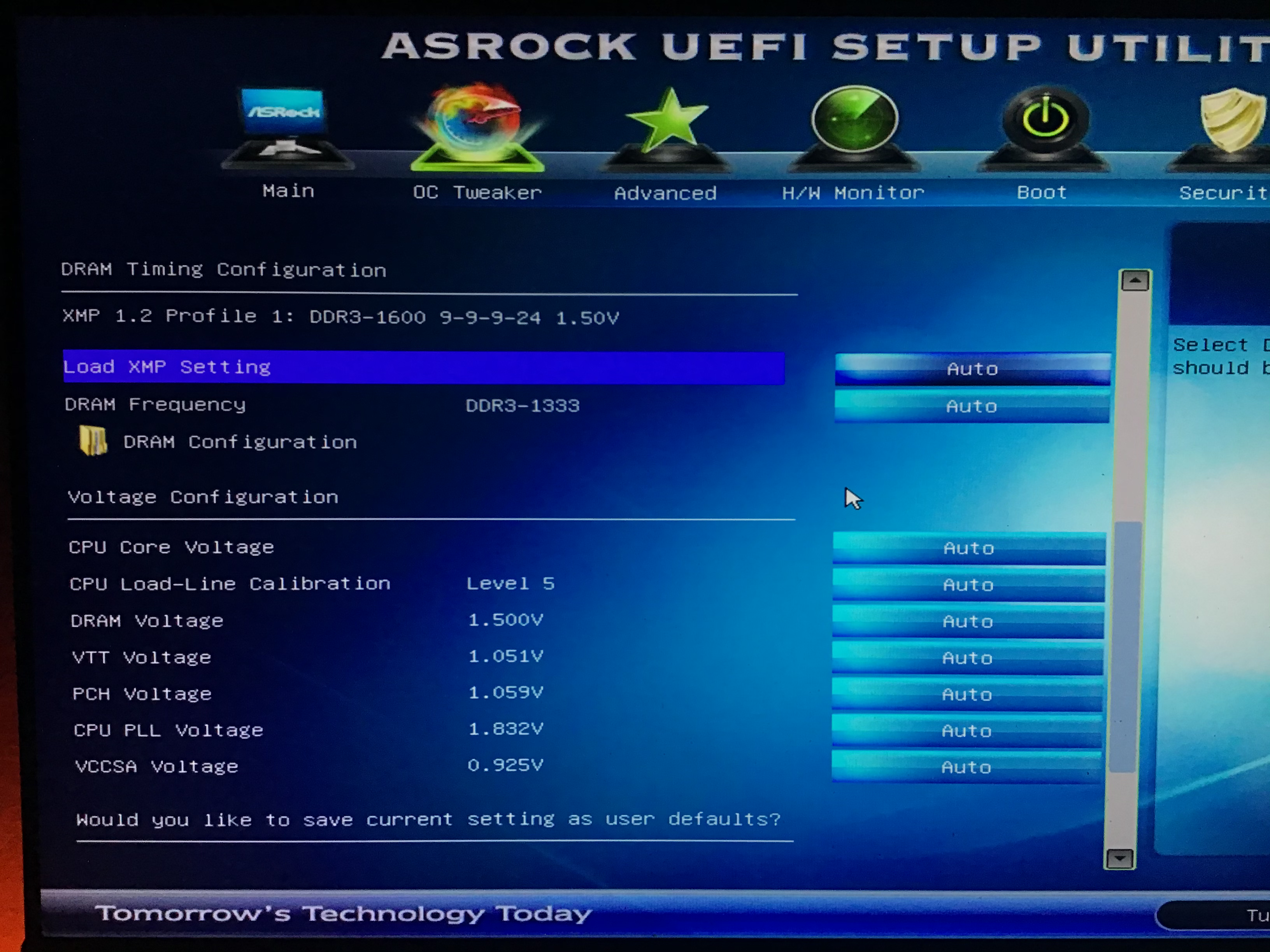

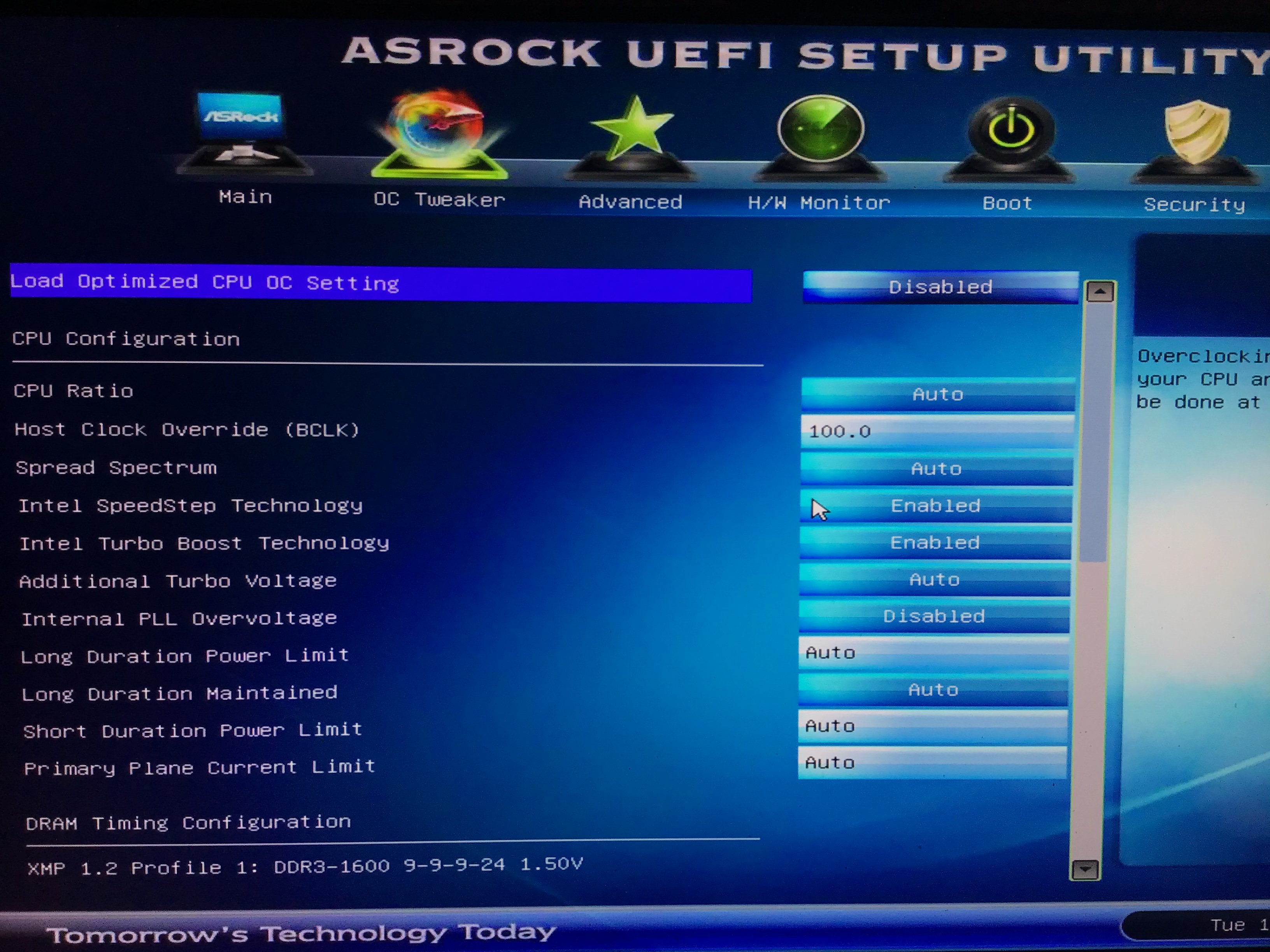

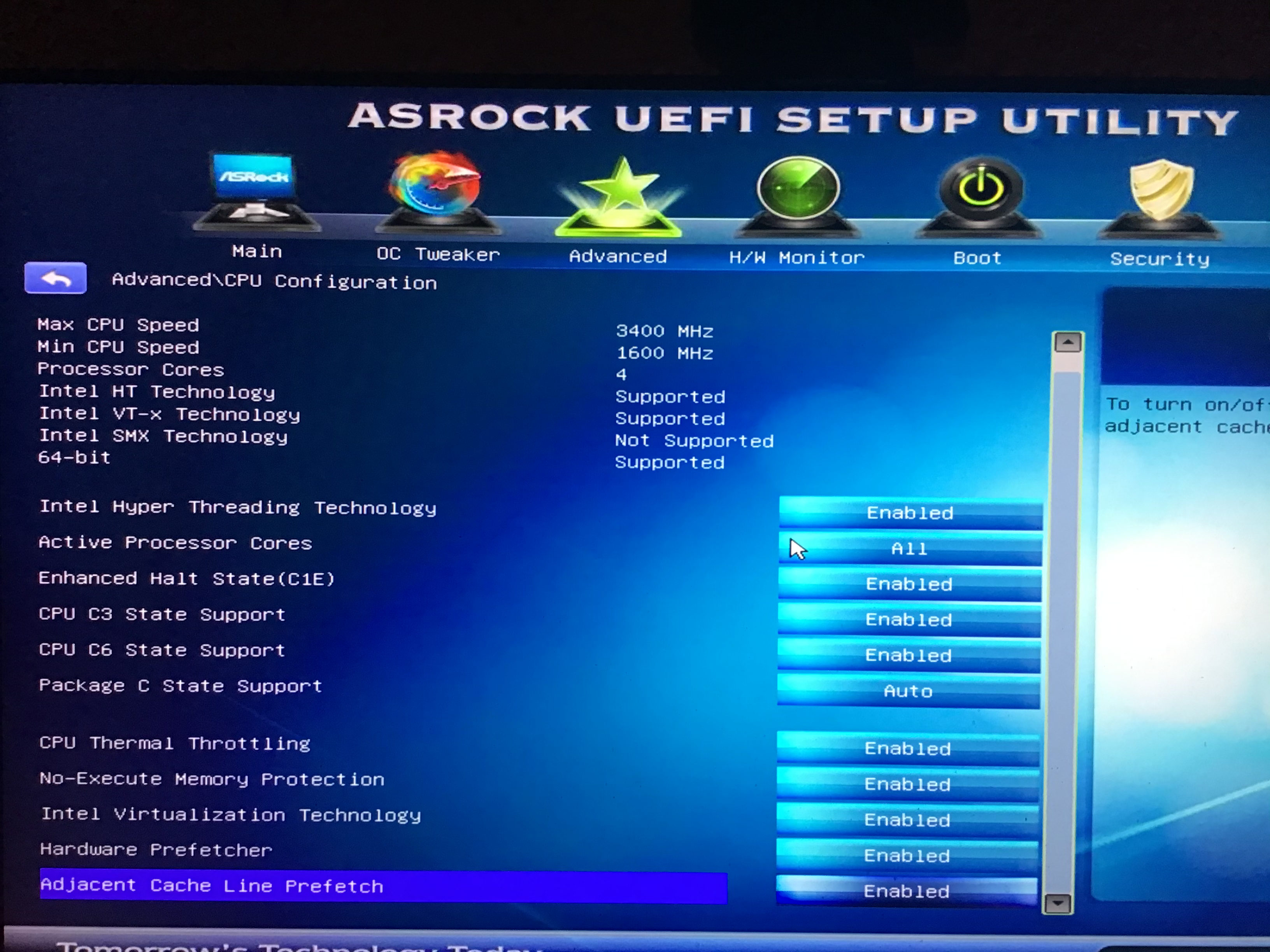

So habe die CPUSpannung auf fixed 1.35 gestellt nun folgendes Problem:
spannung = ~1.35V
takt = 1596Mhz (Min)
Könnte eine dieser UEFI Einstellungen den Fehler hervorrufen?
Erst mal solltest du das BIOS auf default setzen und testen.
Hat das Mainboard das neueste BIOS drauf?
Wenn ja, könnte man testweise auf eine ältere Version flashen und testen.

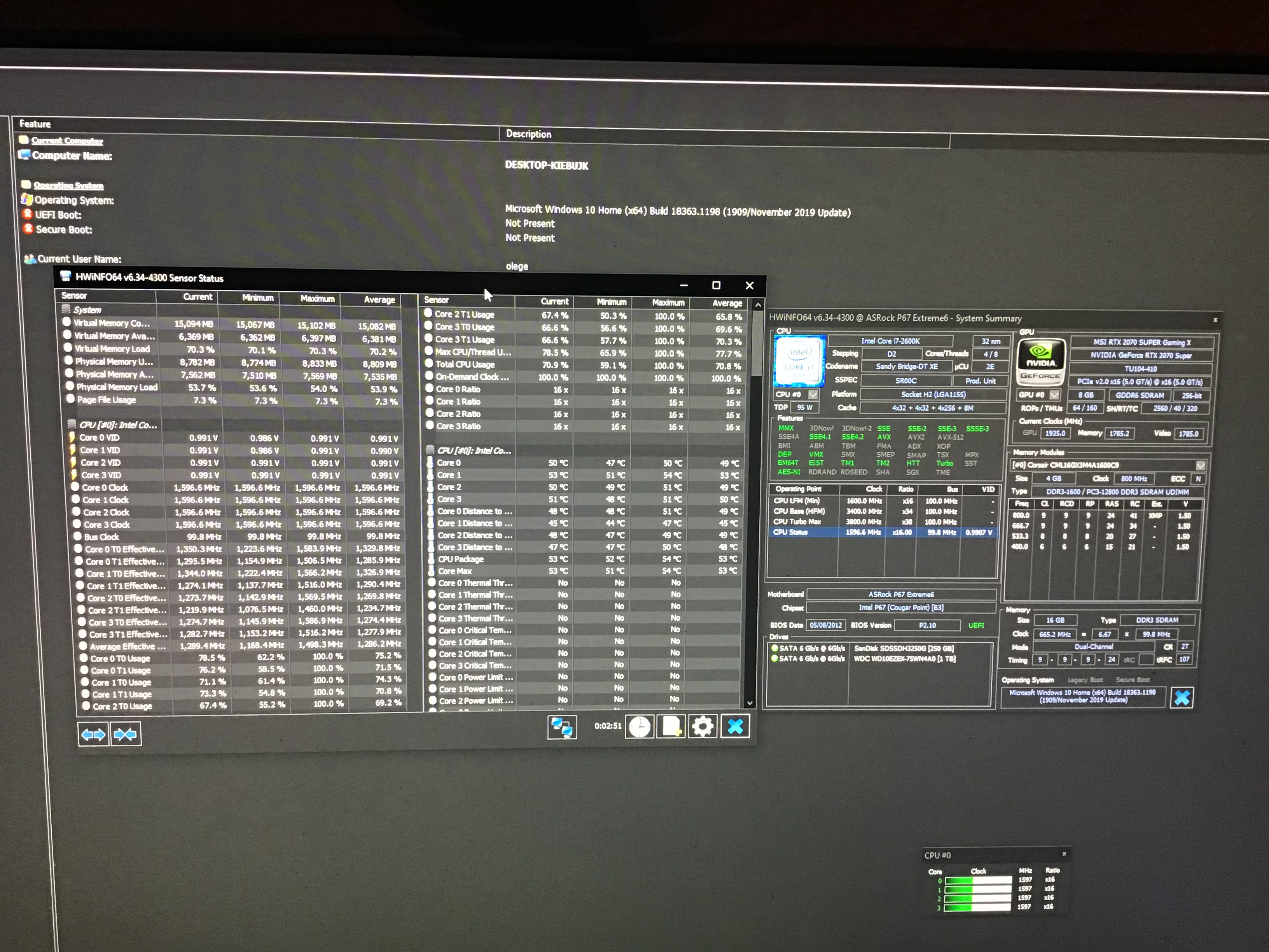

Prime läuft und läuft und läuft. Die höchste Max Temp die hwinfo aufgefangen hat waren 66 grad in 2 cores die anderen bei 60 Grad (CPU konst. bei 3492 MHz geblieben). Hwinfo hat auch kein Thermal Throttling oder Power Limit Exceeded festgestellt/eingefangen. Mainboard konstant unter 45 grad.
Interessante Beobachtung: Ich habe heute Battlefield 5 mit einem freund über 2h auf hohen Settings mit 1440p gespielt, CPU hat sich zwischen 45-55 Grad bewegt, das Interessante hier ist jedoch das sie nicht runtergetacktet hat. Sie ist konstant bei ihren 3.4-3.5Ghz geblieben und es war eine angenehme Spielsession.
Habe daraufhin ohne Neustart Apex Legends gestartet, direkt in 1s ohne das ein Fenster zu sehen war achon auf 1.6Ghz getaktet, dort ist die cpu dann 30min auch verblieben bis ich den pc neugestartet habe.
