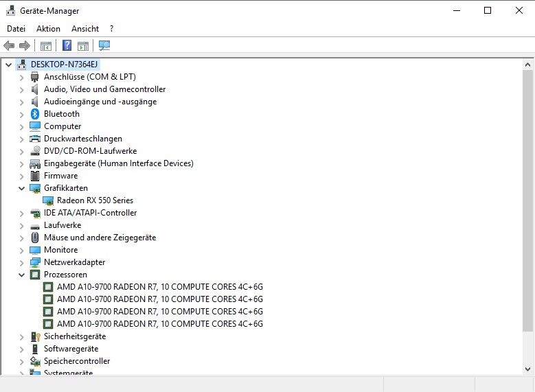

Vielleicht mal mit APU und Grafikkarte starten. Dann hast Du ein laufendess System, kannst prüfen, ob die Karte erkannt wird, ob sie nutzbar ist, Treiber ...
Der Rechner läuft grade mit APU und Grafikkarte. Da er mit dem Ryzen kein Bild ausgibt.

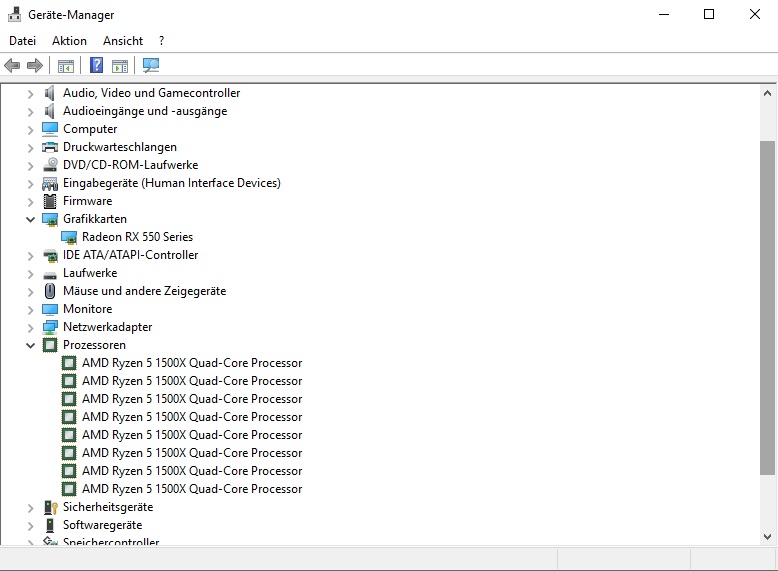

Habe heut früh mal n Bios Reset gemacht und siehe da,
Der Ryzen läuft wieder.
Danke nochmal für die hilfe.
