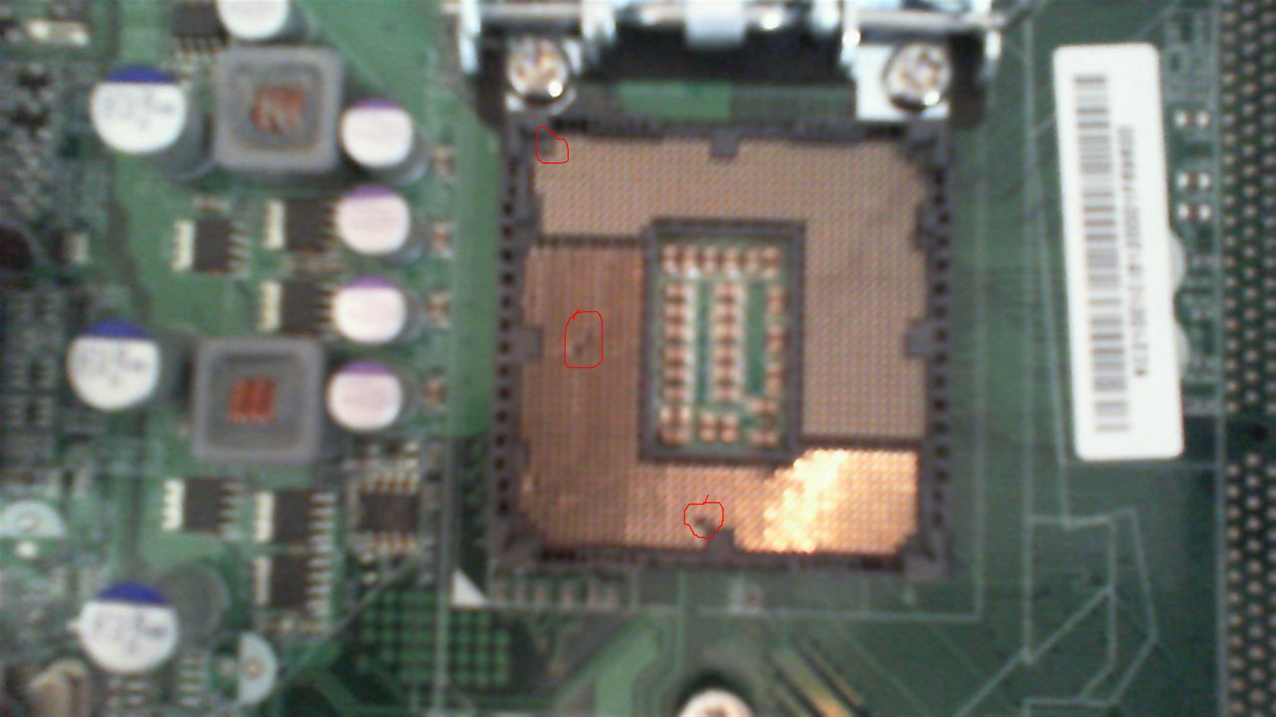

ob dein Problem wirklich an den 3 verbogenen Pins liegt, kann man dir leider nicht sagen, vllt waren die 3 Pins vorher schon so gewesen :D du könntest mal ne Foto machen^^
Schuldigung wegen der schlechten Qualität, ging net besser, hoffe mans erkennts
mhhhh, die Qualität ist ja so schlecht, da man ja leider nichts erkennen :( vergleich doch das Sockel mal mit dem neuen Mainboard, ob dort genau so aussieht

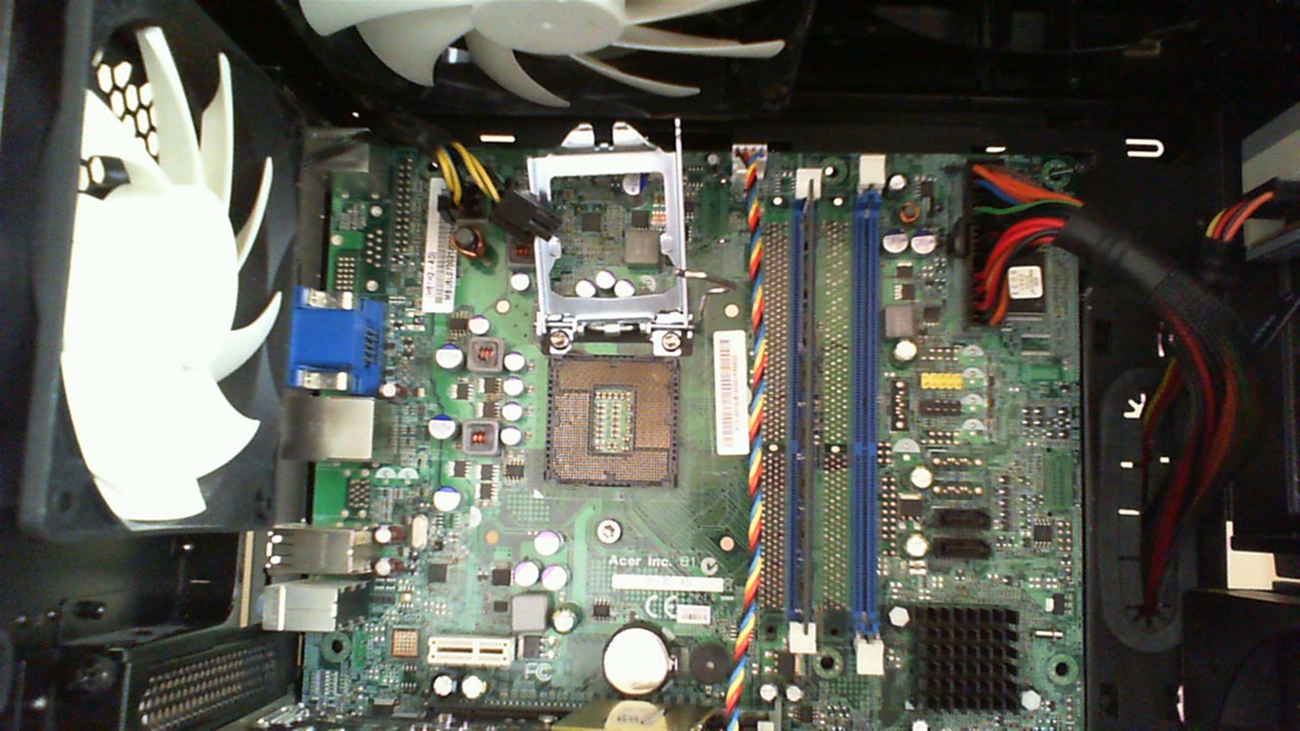

Also vom Prinzip her sind die beiden gleich, bloß halt die verbogenen Pins sind bei dem neuen nicht...
p.s. so siehts normalerweise aus
ich kann auf deinem Bild leider nicht erkennen, wie doll die 3 Pins geborgen sind, ansonst sie mal ganz vorsichtig unter einer Lupe gerade biegen

Kannst du mal ein Foto mit Makrofunktion in scharf von deinem Sockel machen? In unscharf sieht es ziemlich böse aus (wo pins sein sollten ist ein schwarzer Fleck?).. ich denke dass könnte schon der Grund für das Problem sein, auch nach dem geradebiegen ^^
Mit den möglichen Mitteln, die mir immoment zur Verfügung stehen ist leider kein schärferes Bild zu machen...

So jetzt mal bisschen weiter weg und besser bekomme ich es wirklich nicht hin.
Etwas besser.. hilft aber nicht viel.. die schwarzen Flecken wo Pins sein sollten sehen nach wie vor bedenklich aus.

Wie gesagt, der Sockel sieht nicht gut aus, ob es was ausmacht kann man an den Fotos halt leider nicht beurteilen.
